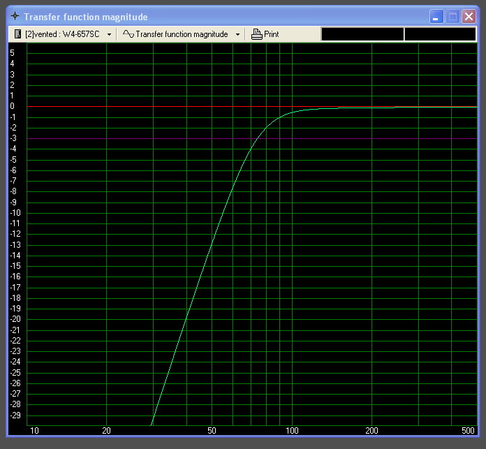

En nu ik de WinISD simulatie erbij pak klopt dat verbazingwekkend goed!

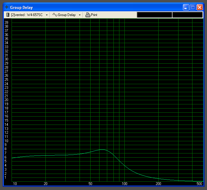

De kast heeft een "echte" inhoud van zo'n 6,5 ltr. De gefreesde port is zo'n 12cm lang, 12cm breed en 1,2cm hoog. De tuning frequentie die WinISD aangeeft is 64,37Hz dus dat komt wel heel mooi overeen met de 65Hz die ik heb gemeten!

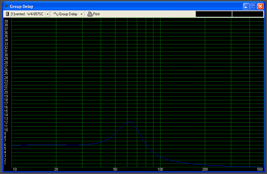

Met deze curve komt de Group Delay op 12ms volgens WinISD. Wat vinden jullie daarvan?
De curve uit WinISD met echte maten van de uiteindelijke kast
Laatst gewijzigd door Erwin op vr 22 feb 2008, 22:49, 2 keer totaal gewijzigd.
Berichten: 36762
Erwin schreef:
Met deze curve komt de group delay op 12 in WinISD. Wat vinden jullie daarvan?
Kwestie van smaak. Zelf zou ik hem wat hoger tunen zodat je dat dal kwijt bent en de afval geleidelijker verloopt. Je levert dan wat laagresponsie in voor een strakkere bas. Maar nogmaals, dat is een kwestie van smaak.

Ja idd Jeroen. Als je naar de groupdelay kijkt mag die eigenlijk geen specfieke bult vertonen. Gehoormatig wordt de frequentie bij die bult geaccentueerd.
Geeft wel de indruk van meer bas maar ook van rommeliger bas.

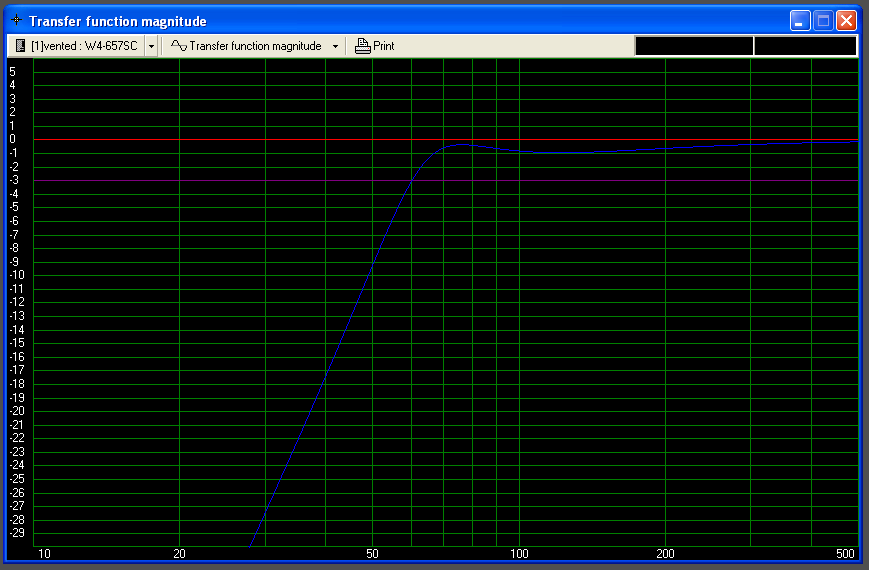

Ik krijg al heel snel een lelijke bult in de Fr resp... Bij een tnuing freq van 70Hz (10cm) komt de fr resp al 1 db boven de 0db lijn uit en bij 80Hz (7cm)al 3dB?

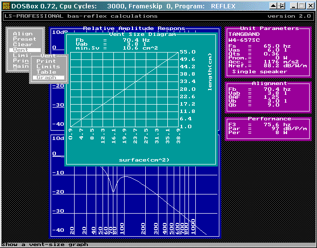

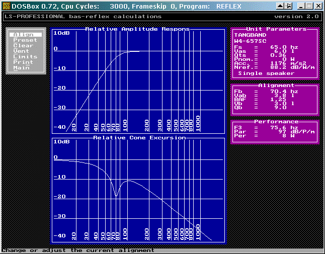

Hoi Erwin,
Heb het Tangbandje maar eens even in het goeie ouwe DOS progje LS-Prof geklopt. Voor een nette 3e orde afstemming kom ik dan op een kast van 3,8 L en een afstemming op 70,4 Hz. Aan voorgaand plaatje te zien heb jij hem in een nogal wat grotere kast gestopt, 6,5 L zoals je schreef. Je ziet dat ie nu iets minder ver doorloopt maar dit zal zeker een strakkere bas opleveren.

Ik werk erg veel met winISD en het dalletje rond de 120Hz zegt mij ook dat je een iets te grote kast hebt gemaakt. Ga je naar een kleinere kast dan wordt het group delay ook weer wat vriendelijker van verloop. Simuleer maar 8L bijvoorbeeld.
Rob.
Erwin
Berichten: 209
Lid geworden op: di 23 mei 2006, 12:41
Locatie: Huizen

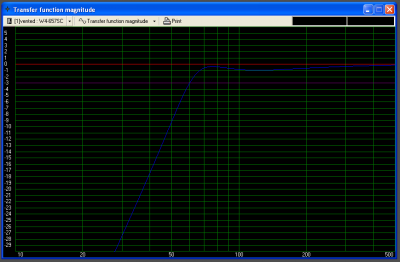

Bericht door Erwin »
Het is pijnlijk maar waar. Ik was gisteren ook al een beetje aan het rekenen geslagen met WinISD en was tot dezelfde conclusie gekomen.
WinISD geeft de volgende resultaten met
Kastinhoud 3,7 ltr
Lengte poort 20cm (bij 12 bij 1,2 cm)
Erwin
Berichten: 209
Locatie: Huizen
Dat ziet er een stuk beter uit.
Mijn plan is nu als volgt:
De tweede kast ga ik enorm bracen en verstevigen (3 ltr aan bracing ;-)
Tevens ga ik de poortlengte aanpassen want die moet wel op 20cm komen.
