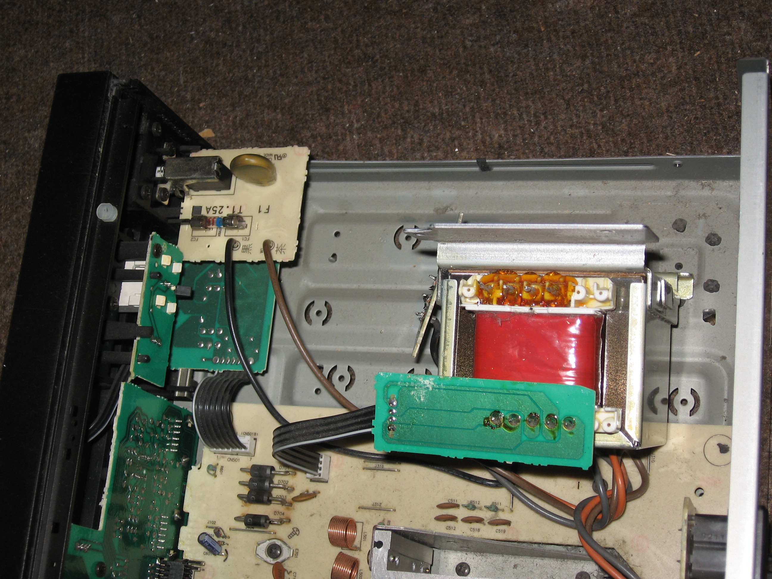

Foto's (ik heb er nog meer, als het niet duidelijk is zeg het dan maar):
Van wat verderaf
Van wat verderaf

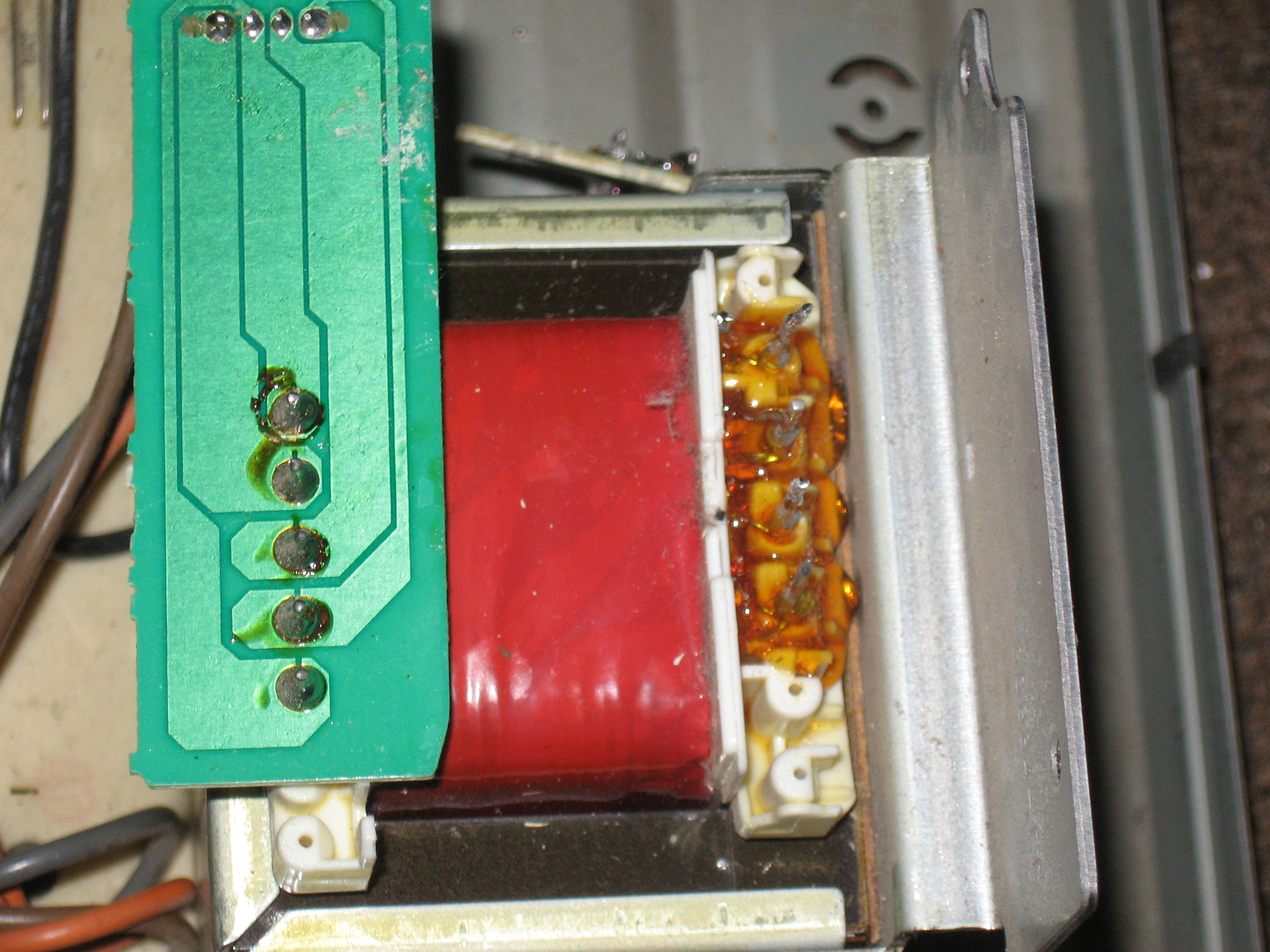

Trafo van dichtbij
Trafo van dichtbij

Ik probeerde net om dat plastic eraf te trekken, maar ik dacht: het zit met zegel-achtig spul vast. Dus ik pak een tang en begin eraan te trekken.
Dat plastic is nu eraf, maar de behuizing is niet geaard dus nu is het levensgevaarlijk. En ik ben nog geen zekering tegengekomen.
Dus ik moet nu een datasheet zoeken, wat de versterker voor spanning nodig heeft (voor de zekerheid).
Trouwens, de behuizing is van metaal en is niet geaard (was eerst ook zo). Is dit niet een beetje gevaarlijk?

Berichten: 12450
zelf op je 2e plaatje is een zekering te zien :P
Vuurkat
Berichten: 2008
Bericht door Vuurkat »
De zekering in de trafo?
Laatst gewijzigd door Vuurkat op do 14 feb 2008, 17:24, 2 keer totaal gewijzigd.
Berichten: 12450
iets met blauw, rood,rood,rood en hij is doorzichtig.
:P

Jep, zekeringetje zit tussen de kern en de wikkelingen. Dus feitelijk in de trafo ja. Maar uit de foto's kan ik helaas niet opmaken hoe of wat. Wat veelal bij Technics trafo's is, is dat je aan de primaire kant van de trafo drie pootjes hebt. Pootje 1 is nul, pootje twee is de andere kant van de trafo, met daaraan (als je goed kijkt) nog een dun draadje de trafo weer in. Dan op pootje 3 komt ook weer zo'n klein draadje uit de trafo en daar zit de fase aanvast. Misschien dat je wat kan vinden zo, maar heb je dr trafo al eens doorgemeten aan de primaire kant?

Er zijn 4 draden aan de primaire kant (waarvan 3 aangesloten, misschien is dat pinnetje van niet is aangesloten wel iets met de zekering) en ook 4 aan de secundaire kant.
Er is een knop om te kiezen tussen 230V en 240V.
Je hebt dan een korte wikkeling tussen het aansluitpunt voor 230V en 240V (= heel) en daarna nog een wat langere voor de andere fase van het stopcontact. Deze lange wikkeling geeft een oneindig hoge weerstand.
Er is vlakbij de stekker iets wat lijkt lijkt op een zekering (platgedrukt balletje lijkt het wel met vier pootjes) en die is nog heel. De andere zekering zit bij de aan/uit schakelaar en die is ook nog heel.

Even snel wat krabbelen met Paint en een muis, maar hoop dat het duidelijk is zo. Op het plaatje hieronder staat hoe de primaire kant in elkaar KAN zitten. Misschnien dat je hiermee wat verder kan komen.

Nu dat plastic eraf is zijn er opeens zes draden, waarvan twee aan elkaar gemaakt en twee anderen grijs zijn i.p.v. koperkleurig.
Ik meet nu steeds een oneindig hoge weerstand, terwijl dat niet zo was toen dat plastic er nog op zat (misschien is de isolatie nog niet goed eraf bij de uiteinden). Als ik er nu een draad op soldeer, is de kans heel groot dat er kortsluiting zal komen (waarom had ik dat plastic er ook al weer afgehaald :x ), dus dat wordt peuterwerk.
Ik denk dat je tekening klopt, maar het kan ook zijn dat het een aansluiting voor 110V is.
Bij de secundaire kant zijn er vijf uitgangen, waarvan twee aan elkaar gemaakt zodat er vier naar de print gaan.

Ja, alles aan de secundaire kant is nog heel en bij de primaire kant lijkt alles kapot, maar dat is waarschijnlijk omdat de isolatielaag er nog op zit. Ik heb de isolatielaag er al afgebrand (soldeerbout) en afgekrabt.
Toen dat plastic blokje er nog op zat:
230V = aansluitpunt voor 230Vac
CODE: Selecteer alles
230V - 240V                     heel
230V - 'massa' (andere fase)   kapot
240V - 'massa'                 kapot
ongebruikte pinnetje - 'massa' kapot
ongebruikte pinnetje - 230V     heel
ongebruikte pinnetje - 240V     heel
