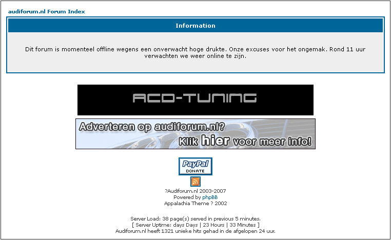

Alhoewel de database van Audiforum nu op de andere server draait, wordt het webserving nog door de 1e server afgehandeld. Gaat niet goed, vooral op Zondag en Maandag avond (klopt ook volgens de statistieken) gaat dit fout.
Komend weekend ga ik naar het rekencentrum om de server te controleren op geheugenbanken (weet even niet meer wat er nu inzit), en wordt er 2 GB DDR ECC geheugen besteld.
Om de andere sites te ontlasten wordt idd audiforum uitgeschakeld op de drukste momenten nu....

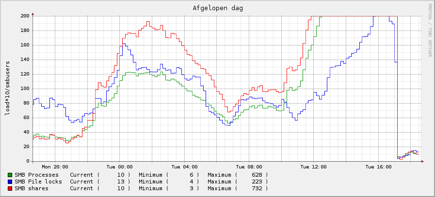

I know, samba had vandaag ook weer een leuke... 700+ smb locks wordt ook een beetje te gortig zeg maar :(
200 wil nog wel, maar dan is de rek der ook wel uit op dat moment.
