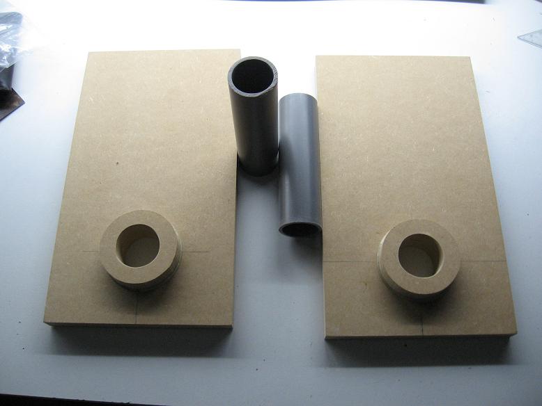

Ik zocht al een tijdje een leuk boekplank model voor op mijn slaapkamer/knutselhok. Uiteindelijk is het de HATT-MkIII geworden naar het ontwerp van Tony Gee. Ik vind het een prachtig ontwerp met zeer mooie drivers. Ik heb de tekening met de maten van Tony ontvangen. Geweldige service :D.
Ik heb toch niet helemaal de afmetingen aangehouden want ik wou graag het filter intern dus daarvoor heb ik onderin een apart compartiment gemaakt. Om toch het zelfde volume te behouden zijn mijn kastjes een centimeter hoger en breder.

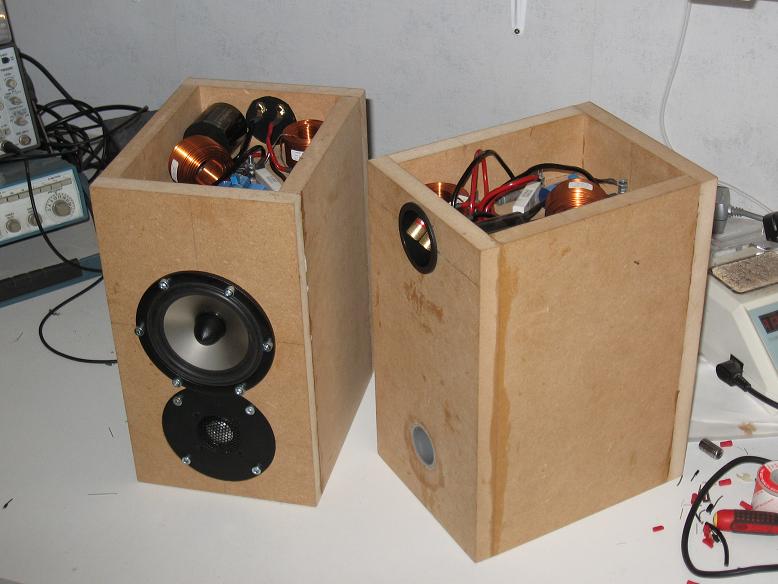

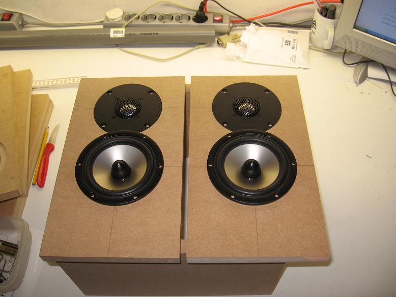

En de units geplaatst

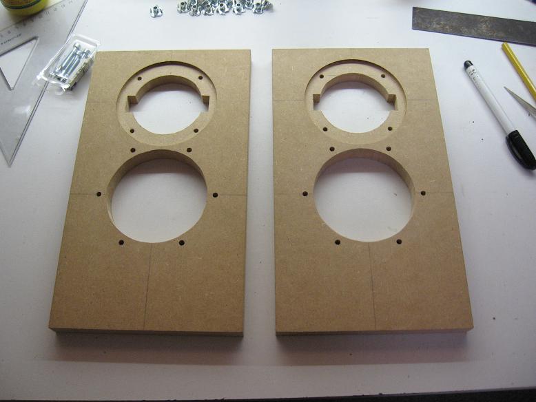

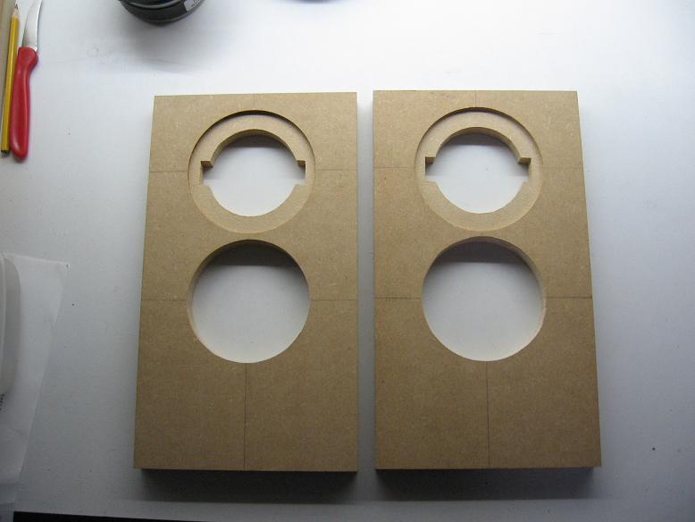

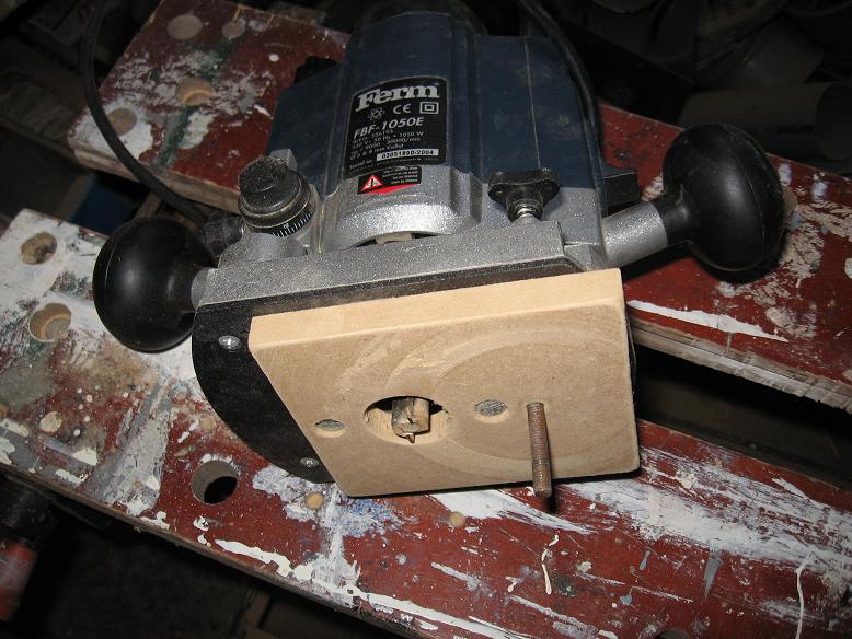

En dit mooie resultaat is mogelijk gemaakt door een goedkope bovenfrees met een homemade geleider.

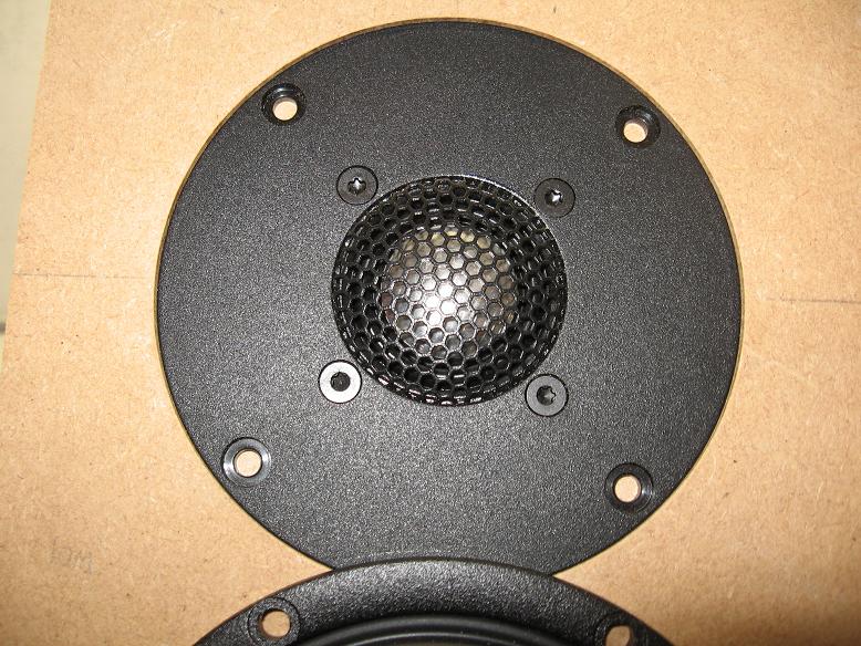

Tweeter past er precies in. Ben heel tevreden met dit resultaat.

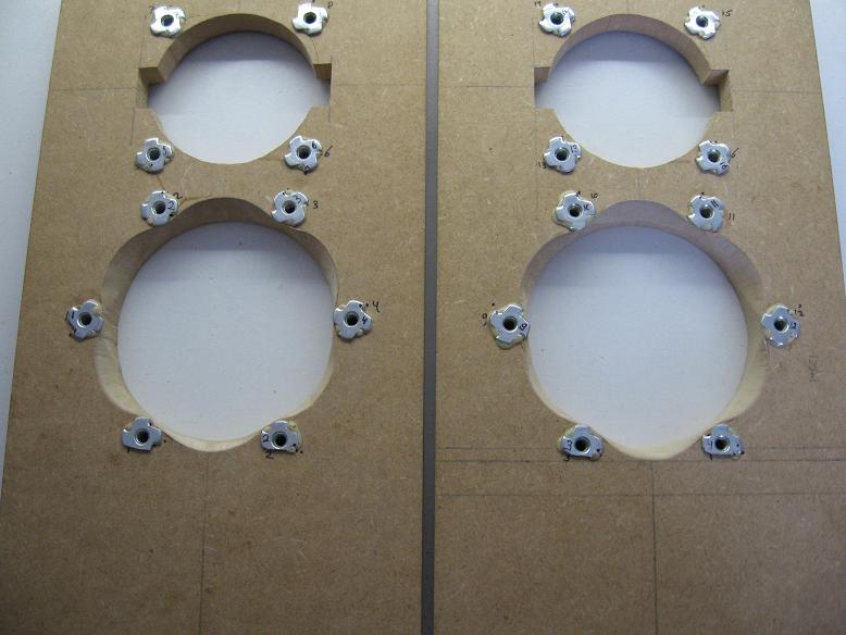

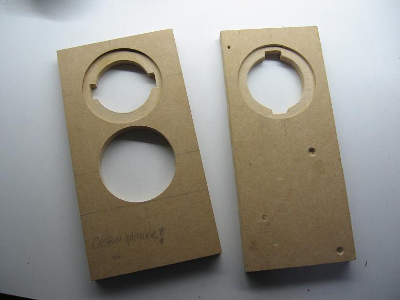

Na even oefenen hier het resultaat van twee voorkantjes. Heel netjes al zeg ik het zelf:p
Dat spreekt voor zich:p

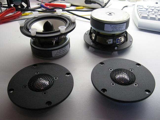

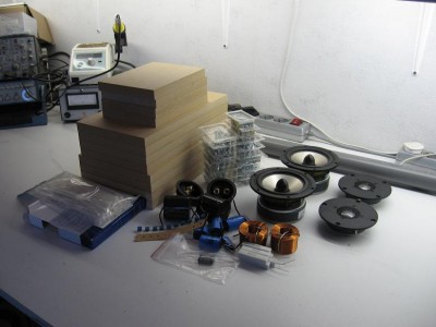

Hier bijna alle onderdelen. Spoelen zijn 1,4mm en de caps zijn de Clarity SA/PX range. Hout laten zagen bij de bouwmarkt en wonderbaarlijk recht:D
Seas L12RCY/P & Seas 27TBF/G

Baffle is mooi gelukt,ben benieuwd naar het volgende.

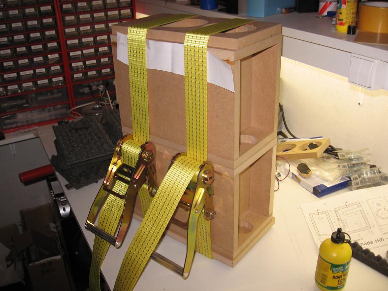

Er is voortgang:

Netjes Jasper! :D
anonamemouse
Berichten: 1991
Bericht door anonamemouse »
heel netjes!

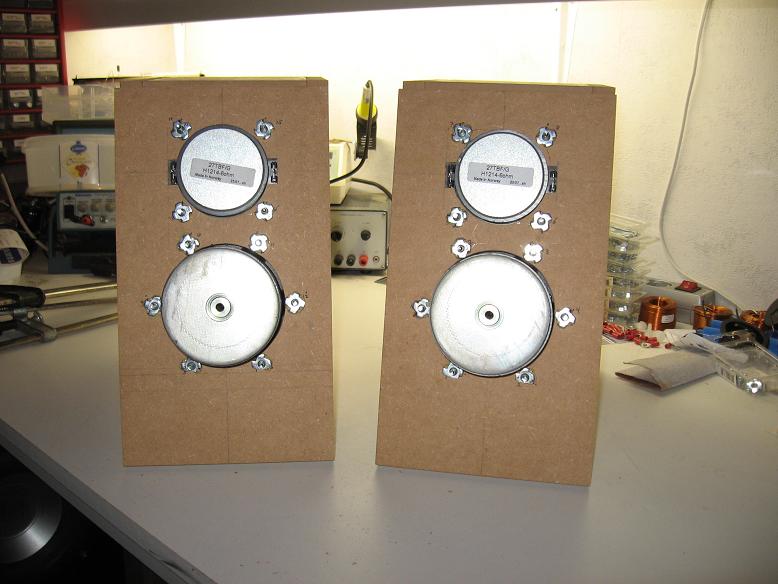

(wel even aan de binnenkant van de baffle de woofer een beetje meer ademruimte geven door de randen een beetje rond of schuin te maken waar mogelijk)

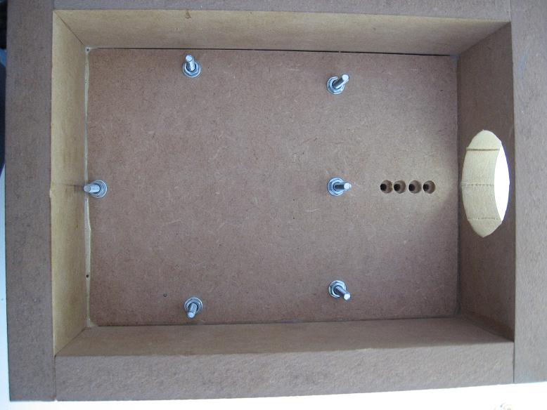

Goede tip was ik ook zeker van plan. Alleen had ik dat beter eerst kunnen doen in plaats van eerst de inslagmoeren. Maar geen probleem kost nu alleen even wat meer werk.

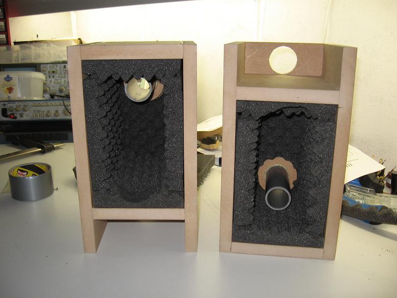

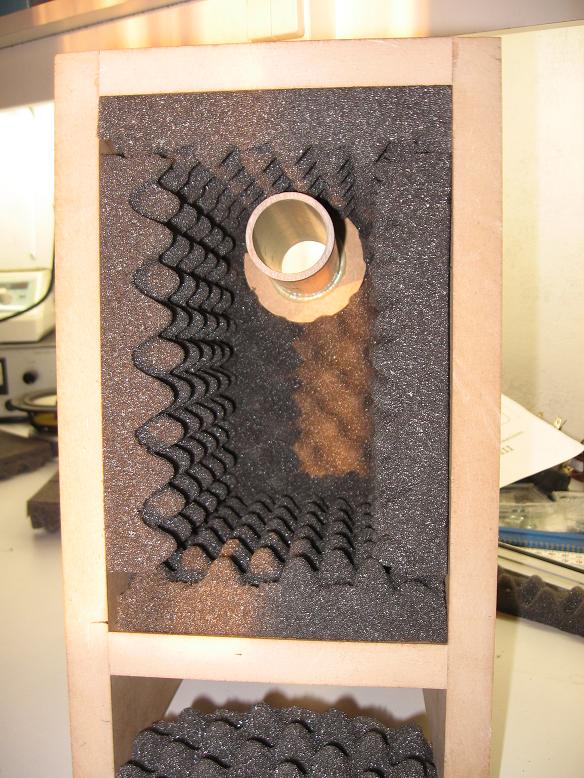

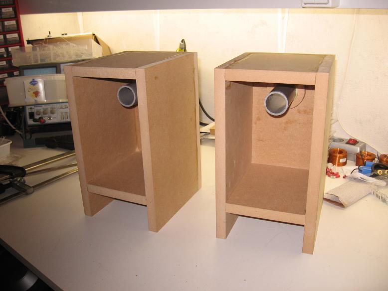

Weer een aantal vorderingen:

Ziet er netjes uit; zelfs je inslagmoeren genummerd zie ik. :lol:

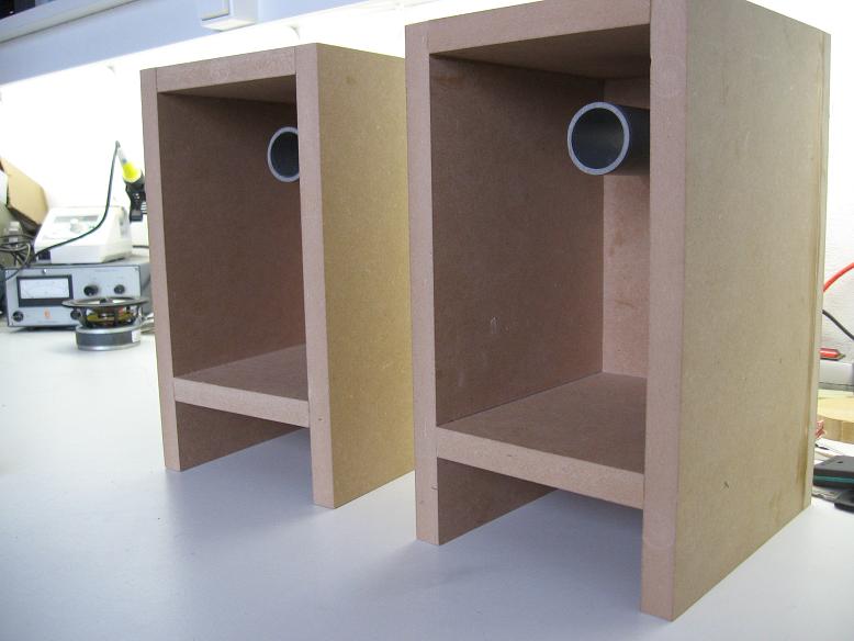

Ik zie iets te veel dempingsmateriaal. :( Je houdt zo geen laag meer over. De wanden bekleden met loodbitumen en tapijtresten of vilt is voldoende. Dan bij de fijnafstemming hooguit wat BAF losjes in de kast. Als je ze gaat aanvullen met een subwoofer, dan zou je het zo kunnen laten.

Inmiddels speelt er eentje in test opstelling. Ik heb op dit moment weinig tijd over ivm school dus alles staat op een laag pitje :cry: . Maar tot dusver ben ik zeker te spreken over het geluid. Maar voordat ik hier verder op inga moet er eerst een andere geluidskaart komen want de huidige is niet zo best.
@geenius
Over het laag ben ik nu al zeer verrast :roll:. Dus als ik het goed begrijp is er nog meer winst te krijgen door het pritex te vervangen door bitumen en tapijt? Wordt dan wel een lastig klusje want de baffle zit al vast. Maar als dat aanzienlijk beter is dan doen ik dat gewoon!

Ziet er goed uit! In navolging van Tony moet ik ook aanbevelen om de pritex er uit te halen.
Ik heb zelf ook de Hatt III gebouwt, ik heb naar Tony’s ontwerp de wanden bekleed met tapijt tegel.
Ik had eerst het kastje ook flink vol gestopt met BAF maar dat haalde echt alle leven uit de speaker. Heb er steeds een beetje uit gehaald tot dat ik het perfect vond klinken.

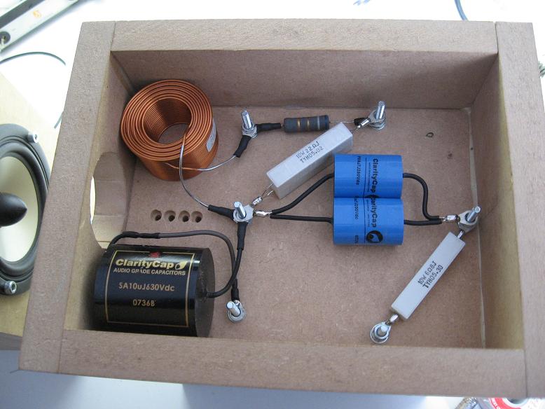

Het gaat traag maar er is weer een klein beetje voortgang :D

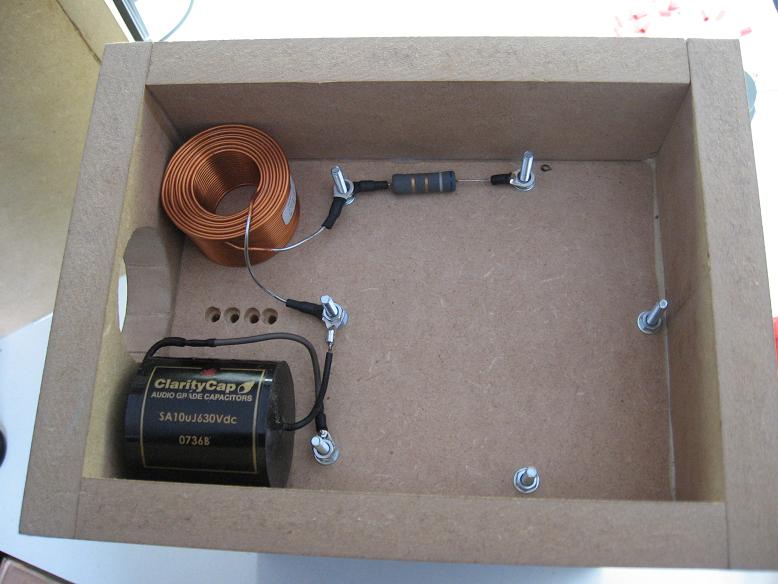

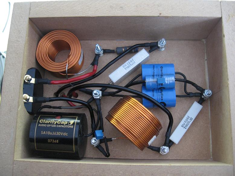

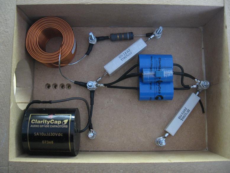

De beide filters zijn nu los in de onderkant ingebouwd. Klaar om voor het eerst de speakers in stereo te beluisteren. En wat een genot!!! :roll:
En er mist nog demping dus het kan alleen nog beter worden :D

=D> Netjes inelkaar gezet zo het filter.
Ziet er erg netjes uit!

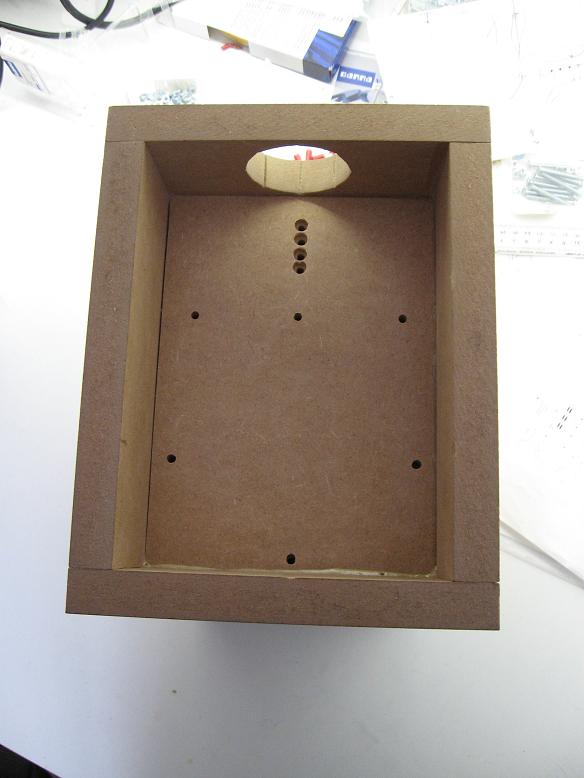

Ik zou wel die spoelen nog aan de bodemplaat vastzetten, die gaan na verloop van tijd wellicht doorhangen.
Of plak je pritex oid aan de definitieve bodemplaat, zodat de compomenten daarop kunnen blijven rusten?
Het pritex kruipt wel.
Verder ziet je bekabeling met krimpkous er erg gelikt uit.
-Jasper-
Berichten: 37
Lid geworden op: wo 28 sep 2005, 18:12
Bericht door -Jasper- »
Bedankt voor de leuke reactie.
Het filter zit nu nog los, daarom staan de speakers ook op zn kop. De zware onderdelen ga ik inderdaad nog vastlijmen of iets creatiefs bedenken met trekbandjes ofzo. Dat moet ik dus nog even bekijken hoe ik dat ga oplossen.
Lnsadnoh
Berichten: 6051
Bericht door Lnsadnoh »
Jasper, wellicht een hele simpele oplossing cq voorstel:
Plak nu onder de losse filtercomponenten, dus op de bodemplaat, plakviltjes o.i.d.
Knip of snij een stuk pritex (wellicht dubbeldik) net zo groot dat die er exact in ligt en een stuk bovenuitsteekt.
Schoef daarna je definitieve onderplaat aan je kast.
Je filtercomponten liggen dan solide en trillingsvrij in de watten :wink: zal ik maar zeggen :D .
Enkel 1 nadeel, die onderplaat dient wel demontabel te blijven om later nog eens bij je filter te komen.
Daarvoor kun je wellicht van je onderplaat iets speciaals maken, dan kijk ik even naar Edo zijn project.
Een leuke voet die iets uitsteekt of gewoon een lekker dik stuk materiaal van een andere kleur.
Bijvoorbeeld je kast matzwart en die dikke onderplaat dezelfde kleur als je mooie drivers.
Het is maar een suggestie!

Ah! Dat vind ik een hele mooie oplossing, bedankt hiervoor. Ik heb nog pritex genoeg want dat ga ik niet meer gebruiken. En tegen het schuiven inderdaad plakvoetjes of een beetje (niet al te sterke) lijm.
De bodemplaat wou ik in eerste instantie uitvoeren in aluminium. Maar bedenk me net dat dan de magnetische weerstand van de spoelen worden beinvloed. Dus waarschijnlijk komt er een kunststof plaatje in die er precies invalt. In ieder geval mag de kast niet hoger worden want dan vind ik de verhoudingen hoogte breedte niet meer mooi.

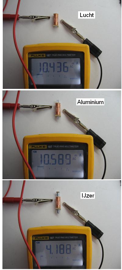

Is zeker iets om rekening mee te houden. Ook al heeft aluminium een hoge magnetische weerstand, het is nog altijd minder dan lucht. En de veldlijnen lopen altijd de route met de minste weerstand. Dus zullen ze deels door het aluminium lopen. En dat heeft weer direct invloed op de zelfinductie.
Kan je me uitleggen waarom de zelfinductie volgens de meting van Troels dan daalt als de spoel in de buurt komt van aluminium? Volgens jou zou die moeten stijgen, aangezien de veldlijnen de weg van de minste weerstand (door het aluminium).

Excuses ik heb mij vergist, ik heb het voor de zekerheid ook even een meting gedaan. Ik meende dat door een goede plaatsing van het aluminium de zelfinductie groter kan worden. Maar zelfs door aluminium in de kern te brengen wordt de inductie lager. Blijkbaar ondervinden de veldlijnen meer weerstand door het aluminium.
Hierbij nog de resultaten. Bij aluminium wordt de stroom een beetje hoger en dat komt overeen met een lagere zelfinductie. En voor de vergelijking ook een met ijzer gedaan. Hier wordt de zelfinductie aanzienlijk hoger.
