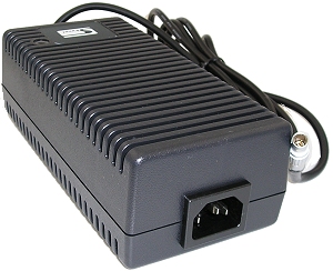

is dit bruikbaar voor bv een kleine 41Hz-amp voeding
Berichten: 33828
3.5A @15V is voor een 2*10W ruim genoeg lijkt me... maar is zo'n notebook voeding vrij van "rommel"
http://www.mr-at.nl/trust-pw1250p-noteb ... ath=105_27

Hmm.. een schakelende voeding op een schakelende versterker. Zou moeten kunnen volgens mij.

jep. zou perfect moeten werken
Berichten: 36761
15V is net wat te hoog voor een 41Hz amp Henkjan. Misschien is ie wel intern aan te passen voor 12V? Maar ja, gezien de status van jouw soldeerbout.... :P :evil:
Alternatief is om er een 3-poot 12V stabilisator IC achter te zetten. Hoef je je ook minder zorgen over "rommel" te maken.

Het lijkt me sterk dat ik niet ergens nog een schakelende voeding heb liggen van 12V ca 3A ...of iets in die richting...effe zoeken..Ik weet namelijk dat er een serie monitoren met een externe voeding van 12V 3A gevoed werden...
Als die voeding met een plugje op spanning in te stellen is zit daar vermoedelijk niet veel meer in dan een weerstandje als referentie..

Heb even in de rommebak gegrasduind en daar een 12V @ 4.2A geschakeld voedinkje uit gevist. Als je doordeweeks overdag een keer in de buurt van Delft bent mag je hem gratis meenemen.
Datascheet: http://www.skynetusa.com/images/stories ... series.pdf

Ik heb een Amp3 van 41Hz draaien op een 15V 2A toschiba notebook voeding. Door middel van een extra diode is de spanning op de versterker 14,6 volt hetgeen precies voldoet aan de operating conditions.
Als ik me niet vergis heb je hem zelfs gehoord in Breda (de koperen mini versterker) of was je daar niet bij?
Klinkt als een klok, lees de reviews nog maar eens na
edit: niet alle schakelende voedingen zijn vrij van rommel maar sommige functioneren uitstekend. Zie ook de site van "Decibel Dungeon" die zowel gainclones als kleine tripaths op schakelende voedingen gebruikt.
Ik heb ook wel eens een schakelende voeding van 12V 60Va laten nameten. Dit was een voeding voor halogeen verlichting. Deze gaf zeer veel rommel en spikes op 30Khz met harmonische rommel alle kanten op
