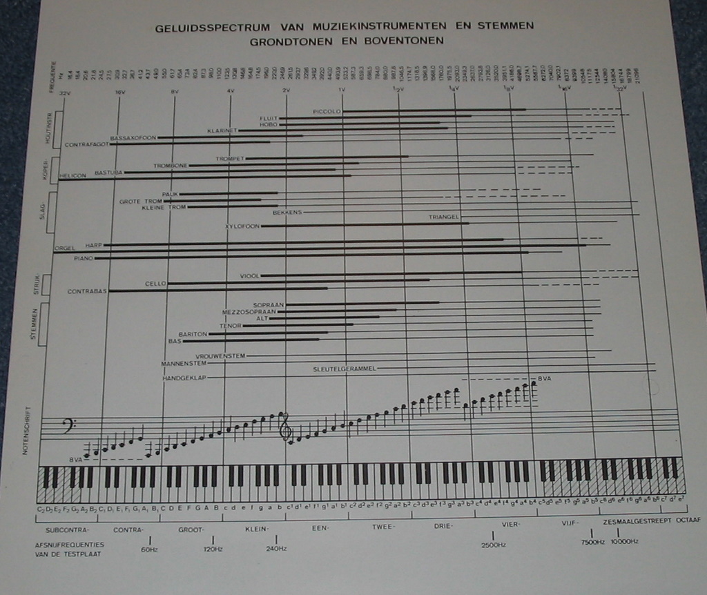

In een Philips testplaat van mij zat een overzicht van waar de grondtonen en bonventonen van verschillende instrumenten zich bevinden in het spectrum, ik heb er even een foto van gemaakt.
Als je naar mannen- en vrouwenstemmen kijkt ziten die tussen 800Hz en 10kHz. De gitaar staat er niet bij helaas...
Als je dat bereik zou willen afdekken in een tweeweg met breedbander lijkt een breedbander met laagondersteuning mij het meest logisch. Je doorsnijdt dan wel weer veel de grondtonen van allerlij andere "zware" intrumenten...

@GeertM2: Is inderdaad wel een leuk overzicht. Jammer dat er alleen de klassieke orkestinstrumenten op staan. Wel een goeie indicatie voor wat betreft mijn vraag over het stembereik. Bedankt.

Mooit plaatje! Geeft dus aan dat je eigenlijk <700hz moet filteren (is ook mijn luisterervaring). Dan komen de Bandor 50 en Jordan JXR6 ook weer in beeld (en natuurlijk de B&G Neo8PDR 8) ).
Eigenlijk is 700Hz zo'n beetje de bovengrens om vooral het kopregister in een stem weer te geven. Dat is dan voldoende voor een duidelijke herkenning van stemkarakters. Het borstregister zit echter veel dieper. Vaak begint de grondtoon bij mannen op 100Hz en bij vrouwen op 200 Hz, met gemiddelden van 150 c.q. 250 Hz.
Voor volle, natuurlijke stemmen zou het kantelpunt op hooguit 400Hz, maar liever nog 300 Hz moeten liggen. Daarmee heb je niet het volledige register te pakken, maar naar mijn oordeel het belangrijkste deel voor een vrij realistische stemweergave. Echter, hoe verder je zakt, hoe natuurlijker de klank en hoe duidelijker een stem (of liever gezegd: alle stemmen) in de ruimte wordt geplaatst.

Dat klopt wel met mijn ervaring. Naar mijn ervaring is onder de 700hz vooral dynamiek van belang (borst werk, natuurlijk wel met detail) en boven de 700hz vooral detaillering en finesse (stemkarakter, muzikaliteit). Daarom gebruik ik liever voor <700hz een grote unit en boven de 700hz een unit met veel finesse zoals een magnetostaat, maar ook een Bandor of Jordan 5cm zal het goed doen.
Leuk te lezen dat mijn ervaring dus ook nog logisch is!
