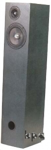

klik eens hierop: Afbeelding :wink: :D
ik zeg er wel alvast bij dat ik ze niet op voorraad heb, net t laatste setje aan Wowly verkocht. W3-871S heb ik nog wel zat van liggen
