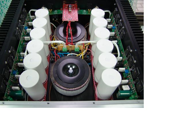

Ik ga binnenkort een eindversterker bouwen. De planning was om een UcD 400 ST te bouwen. Nu zag ik op ebay de volgende twee kits staan : http://stores.ebay.nl/DIY-Gene_Complete ... idZ2QQtZkm
Qua prijs ligt e.e.a. dicht bij elkaar in de buurt. De UcD is misschien nog iets prijziger helemaal compleet en netjes afgewerkt.
De vragen die ik heb zijn:
- zijn die kits even plug en play als UcD modules (ik krijg de indruk van wel)?
- op welke zou jullie keuze vallen (stroom verbruik daar gelaten) en waarom?

Ik zie 2 kits, een Accuphase en een JR kloon.
De JR gebruikt Toshiba MOSFETs, hou er wel rekening mee dat die soms slecht verkrijgbaar zijn (vervanging na eventueel defect).
Die bipolaire torren van de Accuphase zijn een stuk gangbaarder en goedkoper.
Beide lijken me erg goed van opzet, maar is wel een pak meer werk dan een paar UcD-tjes.
Koellichamen, voeding, kast, het is allemaal veel meer werk en kritischer in bedrading dan een UcD-tje.
Klankmatig kan ik er weinig van zeggen, persoonlijk ben ik best gecharmeerd van een iets gemodde UcD400ST.

Dat niet alleen, voor dat geld krijg je ook de complete behuizing met alle koel lichamen er bij. Alleen dat kost al een gods vermogen als je dat los wilt kopen. Kwa kleur mag je nog kiezen ook, zilver zwart of champagne.
Dan nog de 2x 500VA travo's etc.
Zeer interessante. Ben er zelf ook een goed naar aan het kijken.
De verzendkosten zijn inderdaad vrij stevig.

Kijk interessante discussie, het heeft dus echt te maken met je eigen smaak qua muziek. Ik ben er voor mezelf ook nog niet helemaal uit. Maar ben ook zeer benieuwd naar een eventuele manual als ze die opsturen. Het mooie van de klasse A set is wel dat alle gaten al op de juiste plekken zitten in de buizing.
Ik vraag me alleen af of die 200 watt aan 8 ohm wel gehaald gaat worden. Hoe kijken jullie daar tegenaan?
Niet in klasse-A en zeker niet met die koellichamen en van de prestaties raak ik ook niet onder de indruk eerlijk gezegd.

Da's nu precies 't probleem, men publiceert geen specificaties, daarmee verloopt 't skala aan mogelijkheden wbt. de prestaties van een brak apparaat van de bovenste plank tot een apparaat met prima prestaties. Jammer genoeg kom je daar pas achter nádat je e.e.a. gekocht en samengebouwd hebt, niet doen dus is mijn advies, er is een potentieel zeer hoog kat-in-de-zak gehalte.
Met vriendelijke groet,
Sander Sassen
Berichten: 36748
Tja, is een gok om die dingen uit Hong Kong over te laten komen. Het kan een uitstekende versterker zijn die uiteindelijk hoog de bomen in bejubelt gaat worden. Over het algemeen komt er goed spul uit Hong Kong.
Maar voor het zelfde geld is het brak spul waar goedkope Chinese imitatie Toshiba transistoren in zitten.
Blijft dus een beetje een gok en je komt er idd pas achter als je het gebouwd hebt.
