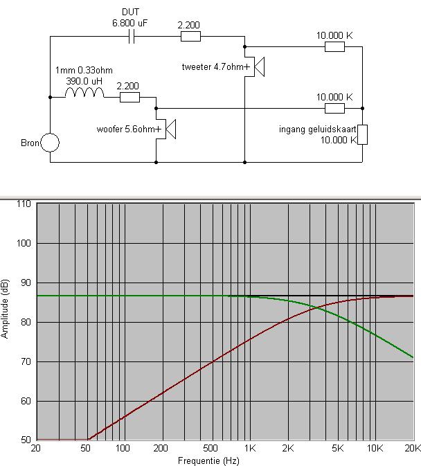

Naast het CD-speler vergelijk en het versterkervergelijk, dat eraan zit te komen, wil ik ook een condensator vergelijk gaan doen. Ik wil weten in hoeverre ik mezelf in dat opzicht de laatste jaren voor de gek heb gehouden (of juist niet). Ik denk aan de volgende opzet. De condensator is de Device Under Test (DUT) en ik heb 6,8uF genomen omdat ik daar veel verschillende types van heb.

Ik heb geen echte woofer en tweeter genomen maar weerstanden, waardoor ik een superrechte overdracht kan krijgen. Door de lage weerstandswaarden worden de condensators met een stroom belast die je in de praktijk ook tegenkomt. De versterker is driekwart opengezet, das flink. Ik heb eindeloos zitten pielen om de weerstandswaarden subtiel te wijzigen zodat met de verschillende condensators de overdracht binnen 0,05dB gelijk werd. Hier is het resultaat.
