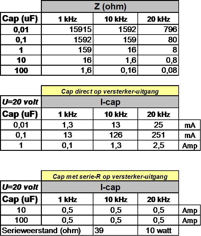

Ik zou de caps aansluiten op de LS-uitgang van een audioversterker, die je een volume laat afgeven van ca. 20 volt.
Grote caps (vanaf ca. 3 uF) zou ik aansluiten met een serieweerstand van 39 ohm (10 watt).
Ik heb even een tabel voor je gemaakt waarin de impedanties voor een aantal waarden bij verschillende freq. zijn berekend. Ook zijn (bij 20 volt) de stroomwaarden berekend. De serieweerstand is nodig omdat grote cap-waarden (bij hogere freq.) een te lage impedantie hebben om rechtstreeks te kunnen aansluiten. Er zou dan een te grote stroom gaan lopen.
Nog een tip: in het begin voor de zekerheid even voelen of de "schatjes" niet te warm worden. Anders gewoon het volume iets reduceren.
Je zou ook nog kunnen overwegen om de caps aan te sluiten op een lichtnettrafo die secundair ca. 40 volt afgeeft. Bij 50 Hz is de impedantie 20x groter dan bij 1 kHz en dus de stroom 20x kleiner. Ook dan zou ik voor de veiligheid bij de grotere cap-waarden een serie-weerstanden van 39 ohm nemen. Of inspelen bij 50 Hz net zo goed gaat, zou je moeten uitproberen; theoretisch verwacht ik dat wel. Het zou goed kunnen dat een hogere trafospanning het inspelen versnelt. Uiteraard niet hoger dan de werkspanning van de caps. En pas dan op voor het aanrakingsgevaar. :!:
ps Ik ben benieuwd of de caps echt hoorbaar geluid gaan geven. Is volgens mij tevens een maat voor de kwaliteit van de caps.

Bedankt voor de tip! Ik zou dus als ik meerdere tegelijk zou willen inspelen een mooi paneel kunnen maken waarop ik meerdere condensatoren parallel kan zetten en vervolgens 39 ohm in serie schakelen. Inspeel-cd opzetten en dan maar een paar dagen laten spelen.
Hans Nootdorp
Berichten: 2036
Locatie: Nootdorp
Bericht door Hans Nootdorp »
Ja, zo kan je het inderdaad doen. Succes.
