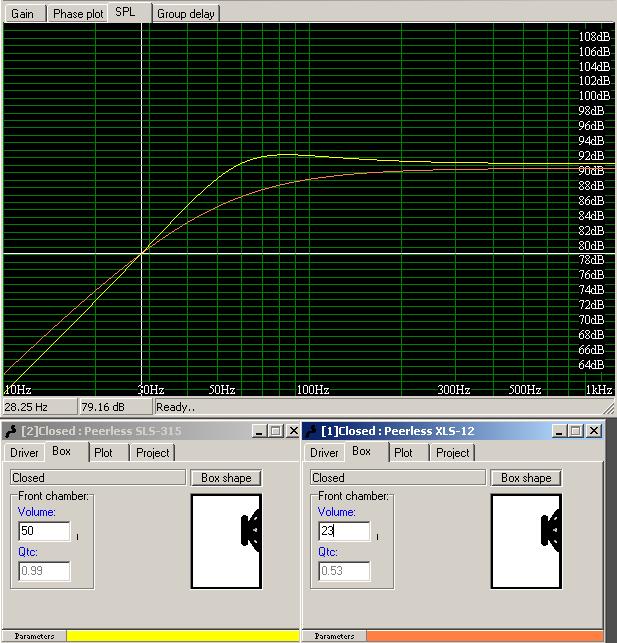

Terug naar de ideevorming rond dit project. Het idee van een gesloten box met de SLS-315 zat me niet lekker. Conus niet stijf genoeg en teveel correctie nodig met elektronica. Hoge Q-factor driver/kast dus neiging tot teveel energie opslag.
Ik heb toch de XLS-12 al en gebruik mijn subs eigenlijk niet meer, dus die wil ik gaan toepassen voor dit project. Vind Marieke ook wel fijn als die subs uit de kamerhoeken verdwijnen
. Als je dan vergelijkt met de SLS-315 en (met elektronische correctie) 28Hz als kantelpunt wilt gebruiken dan blijkt dat je dat met de XLS-12 in een veel kleinere box kan bereiken. Zo klein als het plaatje aangeeft ga ik niet, maar ik denk nu aan een box van zo'n 38 liter die ik dan heel stevig kan bouwen zonder dat hij te groot wordt. Daarmee kan ik meteen inwendig staande golven op een hogere frequentie leggen. De XLS-12 meet voorbeeldig tot 480Hz en breekt dan op, beoogt kantelpunt wordt dus verlaagd naar 240Hz. Dit kan nog net in combinatie met de AL130 op een smalle baffle. Met maximaal 3mm uitslag kan ik dan dezelfde geluidsdruk maken als wat Linkwitz met de Orion doet op 120Hz met de SEAS W22EX001. Heb ik nog 3mm reserve ook want de AL130 kan tot 6mm.
- Bijlagen
- wooferkeuze.jpg (100.66 KiB) 4053 keer bekeken
Nee, niet goed begrepen, lees eerste post nog eens
. Voor jouw gemak citeer ik mezelf:
"Het cardioide laag zal, zoals inmiddels gebruikelijk bij mijn dipoolprojecten, gebaseerd worden op de SLS-315 woofer van Peerless. Eentje komt in een gesloten box van ca 50 liter, de ander zit er bovenop een open baffle."
Die ene in de gesloten box wordt dus de XLS-12.
