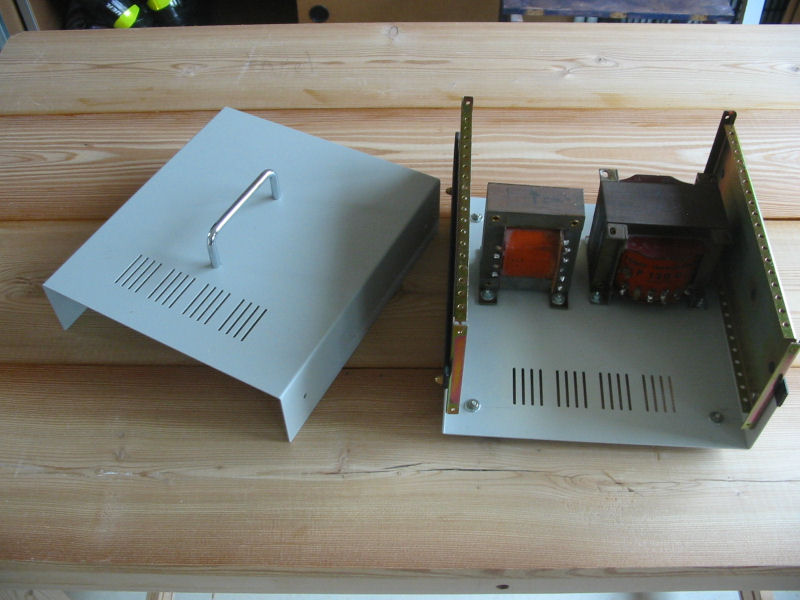

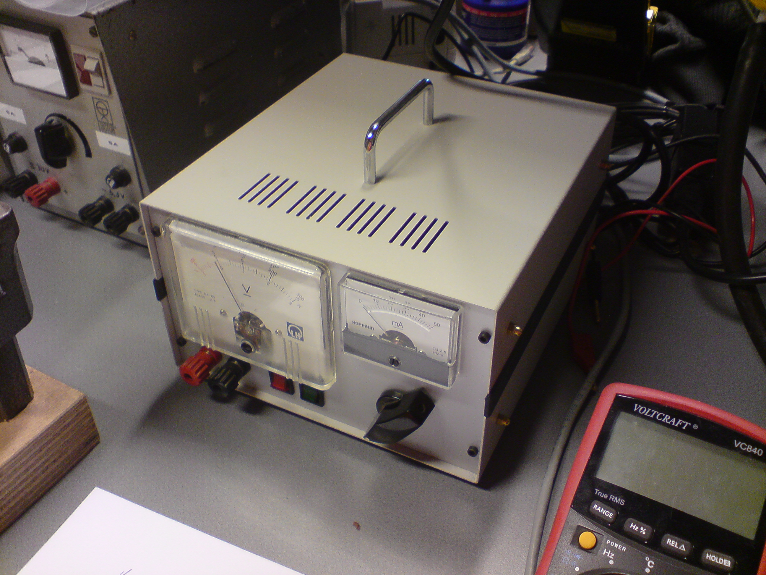

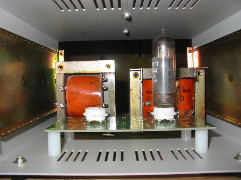

Hierbij enkele foto's van mijn laatste bouwprojekt. Een hoogspannigsvoeding. Te gebruiken om simpele (test)buizenschakelingetjes mee te gaan voeden. Op internet gezocht naar een schema (niet zo'n ster in zelf ontwerpen); en zowaar........
http://home.hccnet.nl/k.dereus/schakelingen.htm
Precies wat ik zocht ! Met buizen !
De onderdelen had ik voor het grootste deel nog gewoon liggen (kast en A-meter heb ik nog gekocht).

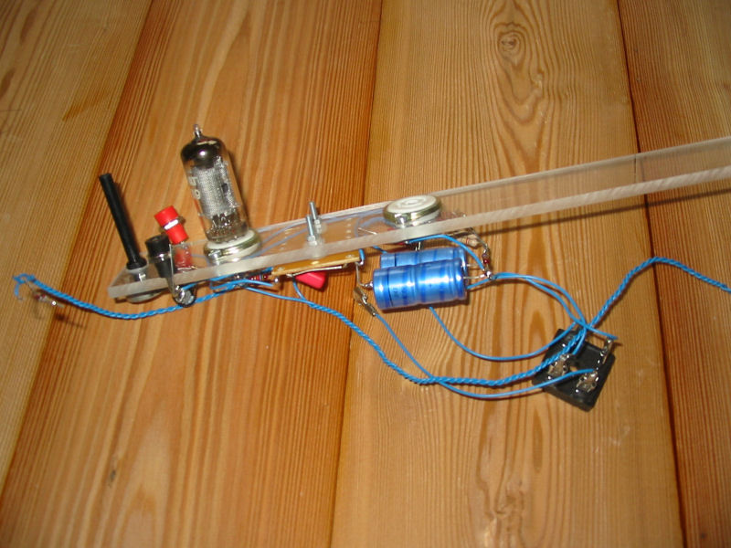

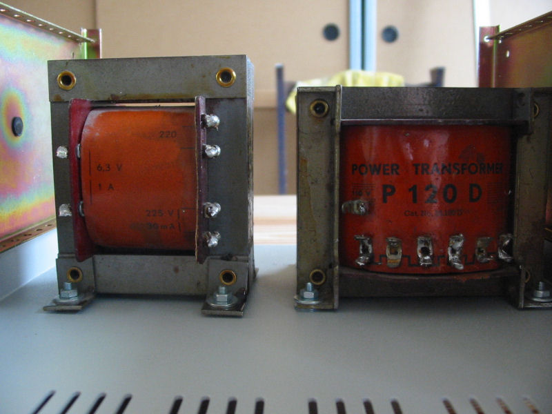

Eerst begonnen op een plank (perspex) om te testen; de trafo's ;leveren wel iets teveel spanning (nog 220 Volt-exemplaren) en dan moet je iets aanpassen (gloei is te hoog anders....)

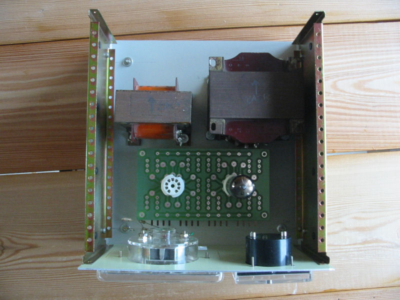

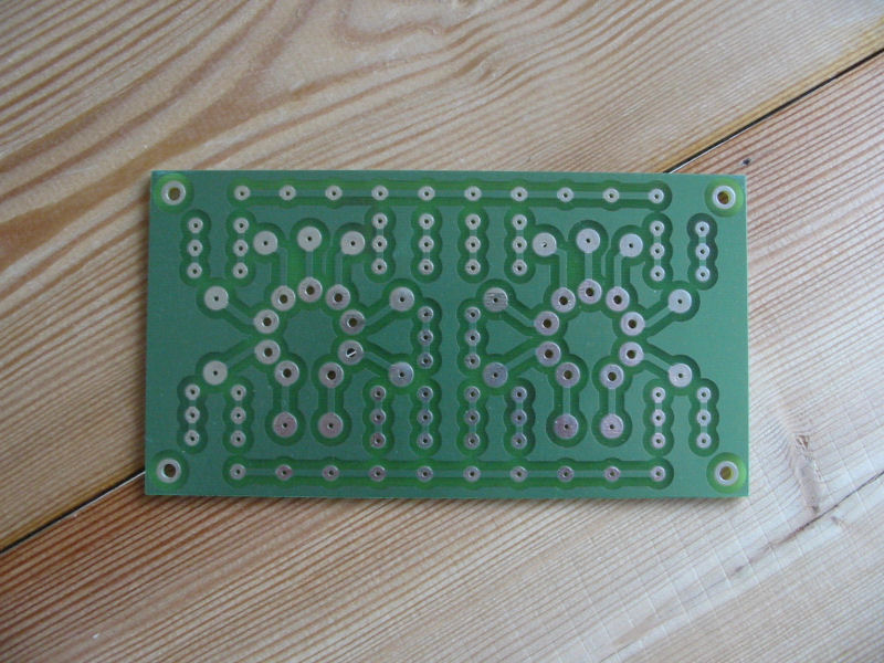

Later toevallig een duitse site ontdekt die prachtige printjes heeft om kleine buizenschakelingen op te bouwen.
http://www.ampdesign.de/Platinen.htm
Meteen een exemplaar besteld......

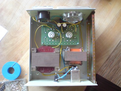

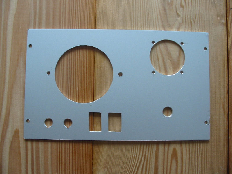

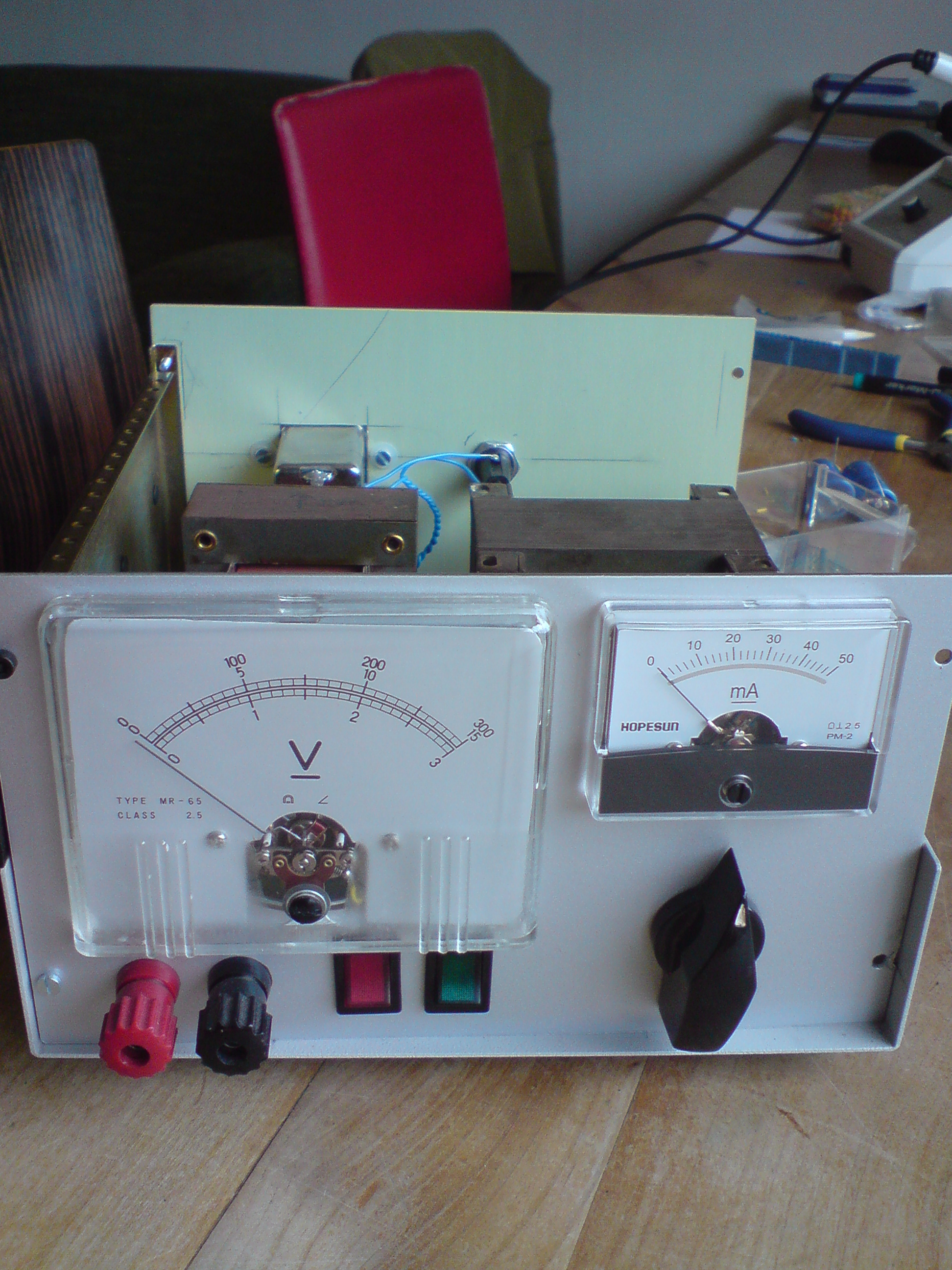

Passen en meten, vijlen.....

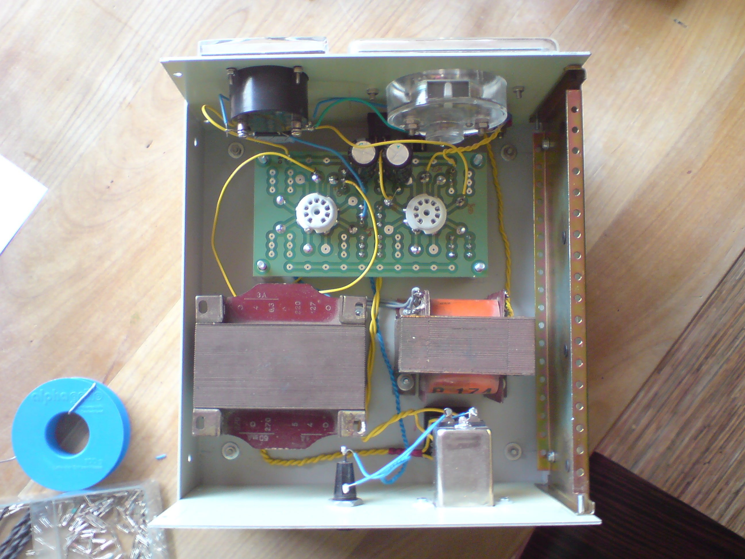

Nu nog solderen !!

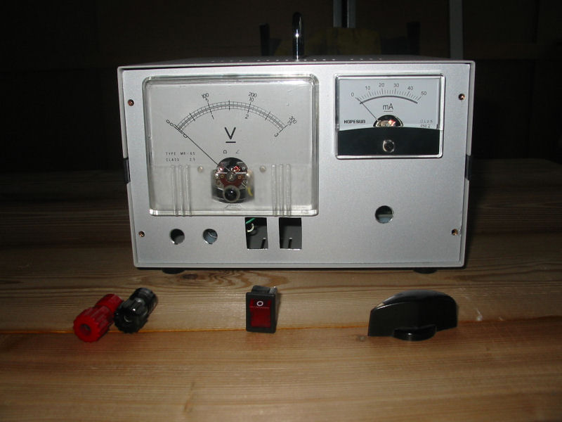

De afwerking (foto's hiervan) volgt nog.
Bouw voeding van 60 - 200 volt

Leuke schakeling. Wanneer je de voedingsspanning van de trafo wat groter neemt en een zenerdiode met een hogere waarde toepast kun je het regelbereik verplaatsen naar 100 .. 250VDC of nog hoger. Vaak kom je namelijk schakelingen tegen die op 300V werken.

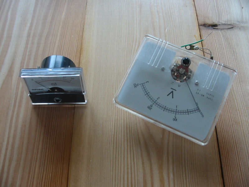

Je bouwt netjes hoor, petje af! Mooie meters, waar heb je die vandaan?

De Volt-meter komt uit een 3-15-300 V meter van m'n werk (school) waar de behuizing stuk van was.

De mA-meter heb ik gewoon gekocht.....http://www.vandijkenelektronica.nl/main ... ts_id=1638Mooie meters, waar heb je die vandaan?
