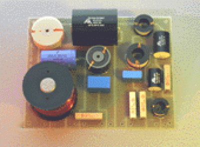

Ik vind alleen nergens een schema, alleen het plaatje:

De spoelen zitten sowieso verkeerd. Ff kijken of het alom bekende plaatjer hier op mijn laptop staat.hybride schreef:De roger upgraden met de know-how van de leden van dit forum zou mooi zijnEen second opinion of de techneuten van Remo goed bezig zijn.
