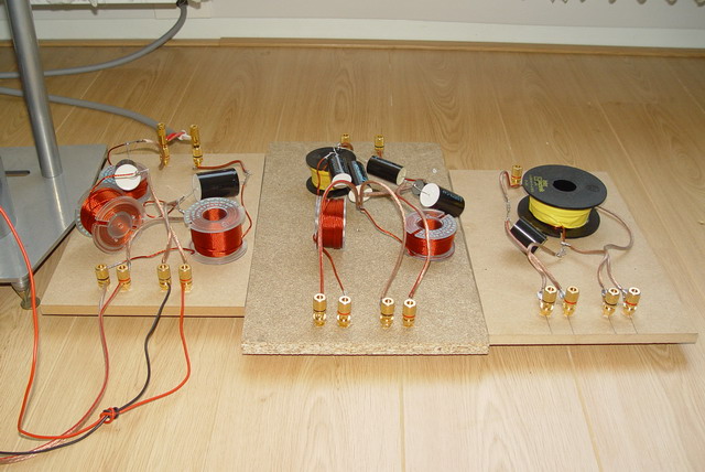

Hoi, is het mogelijk om verschillende filters in een kistje te maken door ze onderling af te schermen, met name de spoelen.
Waarmee zou je dit moeten afschermen?
Berichten: 12445
Waarom zou je het willen ?
Ehm sja enige wat je af zou willen schermen is magnetisch straling (van je spoelen), en dat valt nagenoeg niet af te schermen. (mu-metaal is de enige optie wat een klein beetje werkt)
(niet te verwarren met elektromagnetisch straling, dat kan je prima afschermen, maar is ook totaal wat anders)

Ik kan het filter niet inbouwen in de speaker. Extern plaatsen is geen probleem, dus dit wil ik vlak bij versterker doen, dan kan hij mooi naast het audiorek. Maar er moeten dan wel gelijk 4 filters bij elkaar.
Berichten: 12445
Als je die voldoende afstand van elkaar geeft, dan moet dat niet echt problemen gaan opleveren.

Bedoeling is dat ze zo dicht mogelijk bij elkaar komen. :roll:
Berichten: 12445
dan het bekende plaatje met de afstand van spoelen in acht nemen :P

Tja, elk filter los zal goed opgebouwd zijn, maar ik moet dus 4 van deze platen bij elkaar zetten. Dan kan ik geen rekening meer houden met de plaatsing van de spoelen... :cry:

Kan dus niet wat je wilt.
Misschien nog een optie: ieder filter een eigen platte doos geven en onder je LS-kasten zetten. Als een soort voetstuk dus. Of onder je ls-kast een dubbele bodem bouwen. Zo had ik in mijn vorige systeem in de voet mijn verstrekers + actieve filters zitten.
Berichten: 12445
Het idee van Hans is een mooie oplossing.
Maar ik vind dat je die filter nog wel iets compacter kan maken hoor.
Goed bedenken waar je wat wilt hebben en waar je de spoelen zet.
10cm van elkaar kan nog met gemak.
Ik zou denk ik alles wel op het middelste plankje kunnen krijgen :P
Al is het wel een leuk puzzeltje :)

Onder de speakers gaat helaas niet. Het geheel wordt dan te hoog.
Dan blijft er niet veel over dan 4 losse kastjes te maken en naast de speakers te zetten. :(
Berichten: 12445
En probeer eens alles op het middelste plankje te maken, volgens mij kan dat met gemak.
Hoe groot is dat plankje ?
(Het filter van mijn KEF Monitor zit meer op elkaar gepropt hoor :P)

Of van hout een soort torentje maken (10x10 cm breed en ca. 30/40 cm hoog. Kun je mooi in een de hoek ergens bij je versterker zetten.
De 4 filters boven elkaar plaatsen. Ieder z'n eigen etage.

Dit zijn toevallig 3 verschillende testfilters, de plankjes zijn iets groter dan nodig. De uiteindelijke filters zijn iets uitgebreider, ik heb nu 4 spoelen per filter, dus dat is nog lastiger te positioneren.
Ik zal eerst alle filteronderdelen eens bestellen en eens droog gaan opbouwen. Dan zal ik eens kijken of het toch niet mogelijk is.

eerst luisteren als je het filter zo compact mogenlijk hebt gemaakt,als je dan verschillen hoort met je huidige opstelling kun je altijd nog veranderen.
