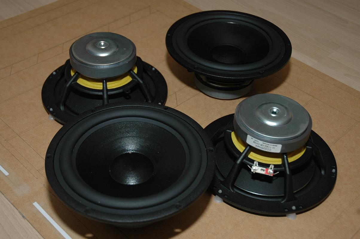

Seas Prestige CD22RN4X voor het laag.

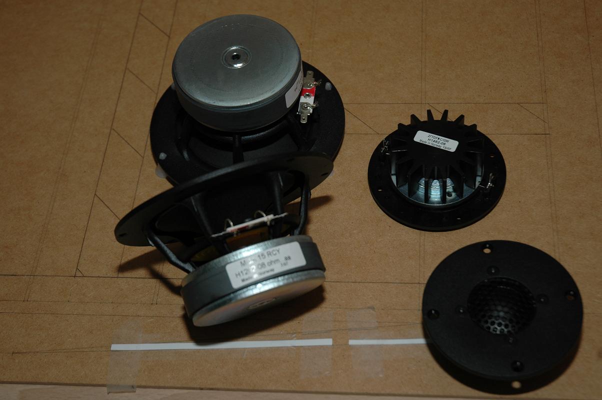

Seas Prestige MCA15RCY als mid.<br />Seas Prestige 27TDFNC/GW tweeter.

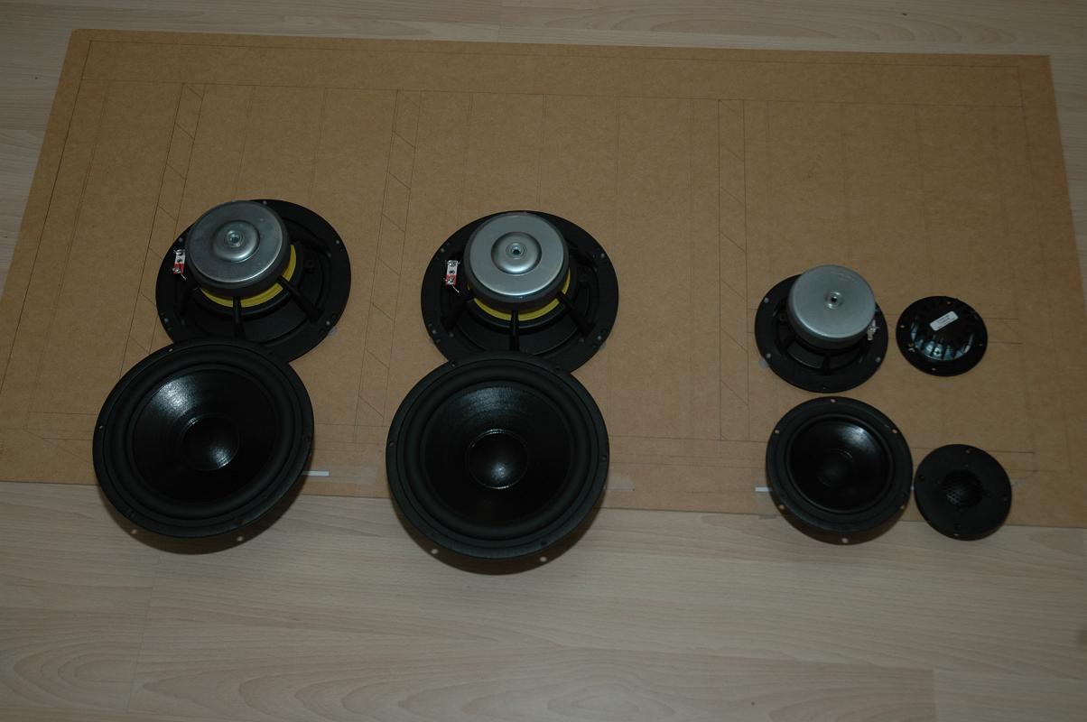

En hier alle drivers die gebruikt gaan worden na overleg met Edo en Geenius.

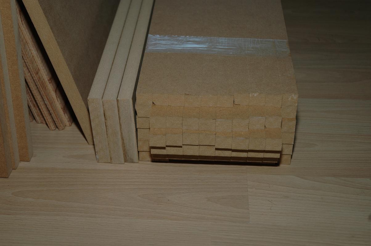

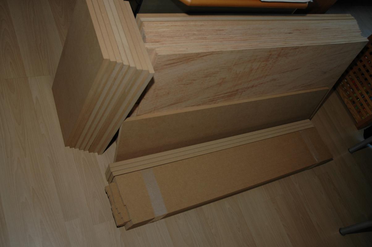

Vandaag "even" wat hout laten zagen bij bevriend meubelmaker.
Hier zitten 60 strookjes bij om de lijmmal mee te "bekleden".
60 strookjes 18 mm Mdf,20 mm breed.....
16 platen van 8 mm buigmultiplex.

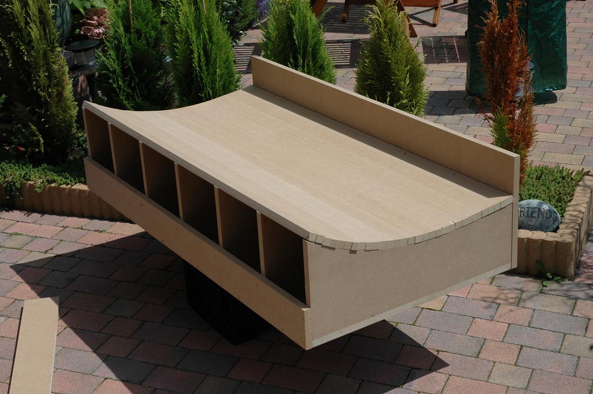

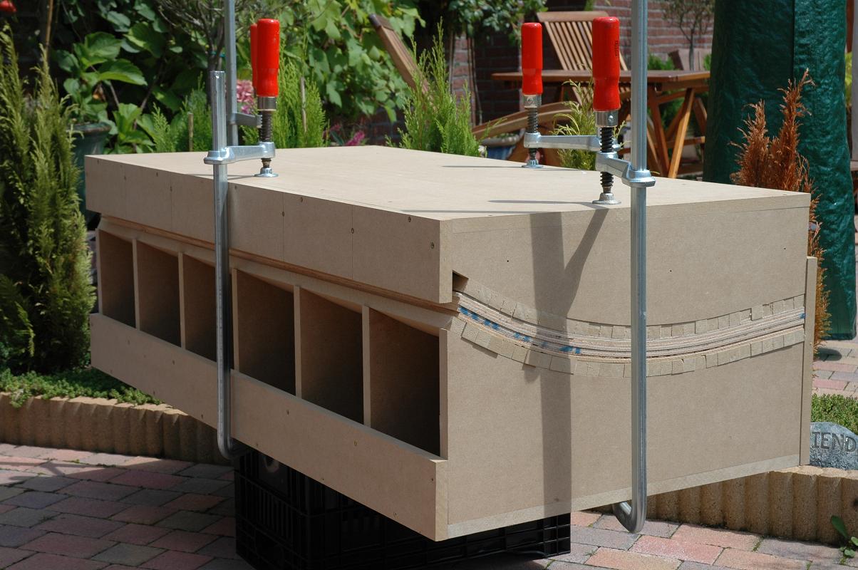

Met het mooie weer van vandaag niet stilgezeten.Lekker buiten aan de slag geweest.
Persmal gemaakt om de ronde zijkanten van de Amati in te maken.
Mal bestaat uit 2 delen waartussen de platen gelijmt en over het gehele oppervlak aangedrukt worden.
Het was &amp;quot;even&amp;quot; zagen maar dan heb je dus 30 strookjes per kant zodat je niet te scherpe vouwen krijgt.
Het was &quot;even&quot; zagen maar dan heb je dus 30 strookjes per kant zodat je niet te scherpe vouwen krijgt.

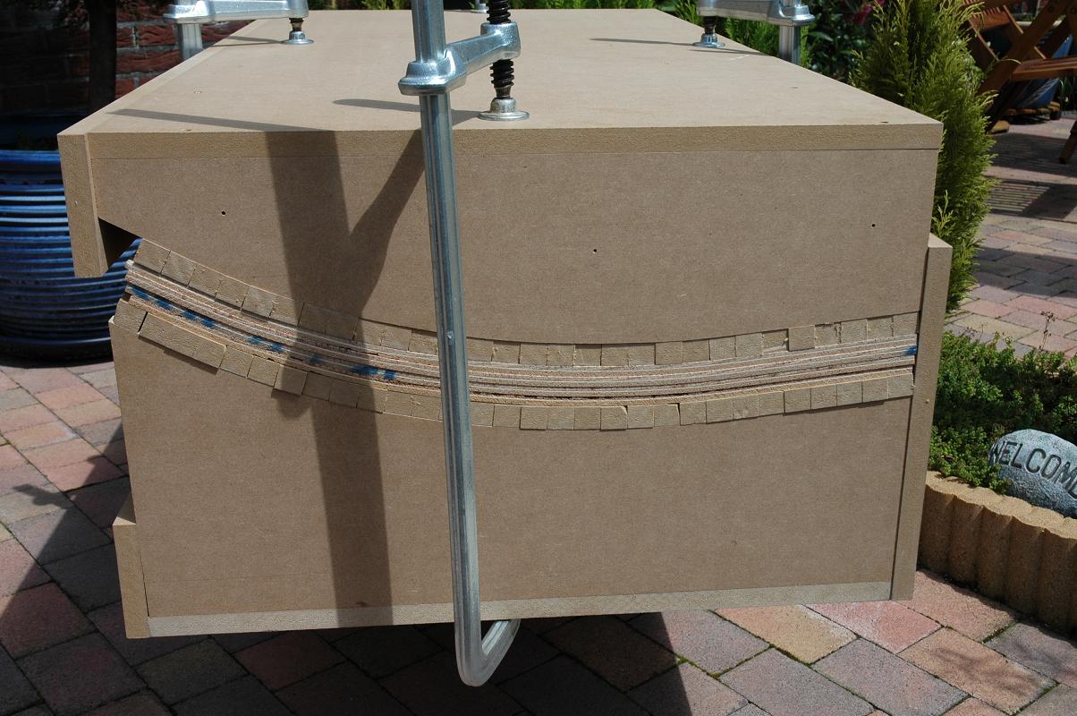

Even proeven hoe het gaat met 4 lagen 8mm ingespannen.
Jasper Joppe Geers
Berichten: 799
Lid geworden op: zo 05 jun 2005, 0:29
Locatie: Schijndel
Bericht door Jasper Joppe Geers »
Heej.. dat systeem met die mallen zo ken ik ergens van! :lol:
Ben heel benieuwd Carlo!

En gezien je constructie heb ik het idee dat je ook aardig wat werk hebt gehad aan die mallen of niet?
Ik had denk ik wel al wat meer geprobeerd de kopse kanten van die latjes gelijk te houden. Nu moet je dat achteraf weer gelijk maken..
BLijft evengoed een topproject! :D
De mallen stonden in `n kleine 3 uur in elkaar,incl het frezen v/d rondingen.
De latjes zitten vast aan de mal en zijn puur bedoeld om een zo groot mogelijk oppervlak te hebben tijdens het persen.(maar als het je erg stoort wil er wel even de bovenfrees langshalen hoor :twisted: :lol: )
De platen die er in gaan zijn 600 mm bij 1200 mm en daar zit ook nog ruim overlengte in.Dit verwijder ik dan pas als ze op de bracing zitten verlijmd.

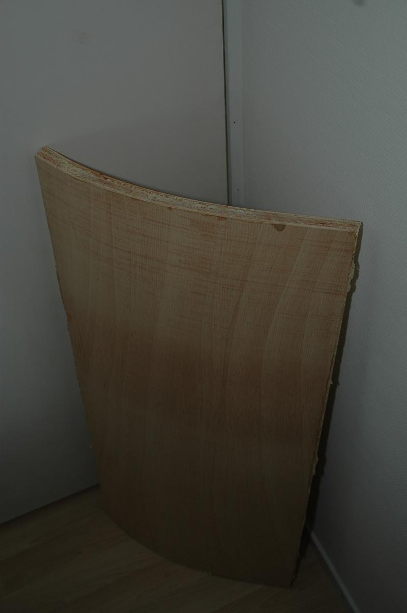

Zonet de eerste 4 verlijmde platen uit de lijmmal gehaald.
Ben zeer tevreden met het resultaat dus als er morgen weer lijm gehaald is met de volgende 4 platen verder.
Er is 750 ml bruislijm nodig om een pakket te lijmen dus dat gaat wel `n beetje in de papieren lopen.......... :cry:

Op advies van meerdere meubelmakers die mij adviseerde om bruislijm te gebruiken.Zij hadden al eerder met deze buigplaten gewerkt en het oppervlak hiervan is `n beetje poreus.
Ook was hun ervaring dat er met witte houtlijm toch(in sommige gevallen)na enige tijd nog wat werking was te zien.
Lijm is trouwens uitgesmeert met `n fijn vertande lijmkam.
