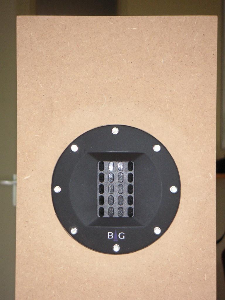

Ik heb metingen uitgevoerd met de NEO3PDR op een baffle van 6 + 8 mm MDF gemonteerd. De baffle is 60cm hoog en 20cm breed. Het 6 mm deel zorgt voor verzonken montage van de faceplate. Ik kreeg zelfklevend viltachtige bekleding erbij. Zowel eentje voor de faceplate als voor de NEO3PDR. Ik heb ze allebei gebruikt. De NEO3PDR zit met 3x10mm schroefjes op de faceplate vast. De punt van de schroefjes heb ik eraf geknipt met een kniptang. Als je dit niet doet krijg je aan de voorkant een bultje op je faceplate. Het rechthoekige gat aan de achterkant is 68x87mm. Ik heb de randen afgerond, weet inmiddels hoe groot de invloed van scherpe randen is. Het viltje helpt ook om een te abrupte overgang te voorkomen.

zozo Jeroen ziet er strak uit !!!!!
Nu ga ik toch weer twijfelen :P (moet et niet doen, nu fftjes geen geld)
Nu zijn we natuurlijk benieuwd naar je meet resultaten :D

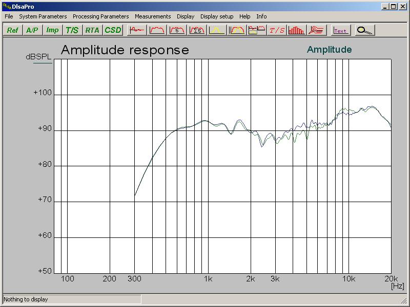

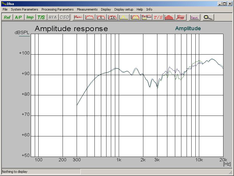

Hierbij de meetresultaten. Eerst on-axis, de blauwe lijn geeft de meting aan de faceplate zijde en de groene lijn geeft de meting aan de achterzijde. Vervolgens de meting op 15 graden, dit is bij mij bijna altijd de hoek waaronder ik luister.
Even wijzen op het volgende: vanwege de breedte en diepte van de baffle, in totaal 114mm, ontstaat er een dipooldip op 3000 Hz. Een bredere baffle schuift deze dip omlaag, waardoor de tweeter tot een lager kantelpunt kan worden gebruikt.

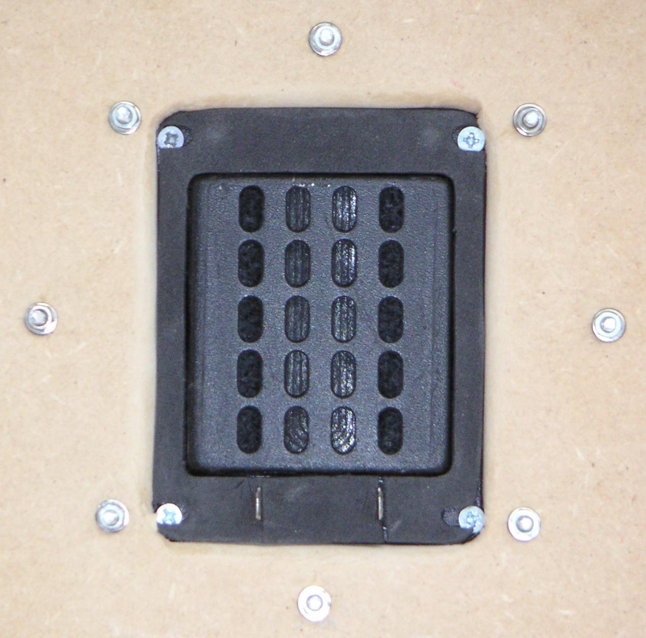

Verder, je ziet dat bij 4000-5000Hz de meting aan de achterzijde minder output geeft en bij 8000-10000Hz juist meer output. Dit komt door de opening van 68x87mm. De afronding is blijkbaar nog niet afdoende voor volledige symmetrie. Ook zal het helpen 6+6mm MDF te gebruiken, dan steekt die rand nog minder uit.
Overigens, het rendement is geen enkel probleem en voldoet aan de spec van B&G. Ik heb andere metingen op forums gezien, blijkbaar hebben die lui slecht gecalibreerde meetapparatuur. Het rendement van deze unit in dipoolconfiguratie is vergelijkbaar met dat van een SEAS 27TDC dome tweeter.
Overigens, ik wil dus niet meer de surface mount faceplate. In dipoolconfiguratie mag de tweeter niet diep in de baffle liggen aan de achterzijde. Anders is het niet symmetrisch genoeg. Dit wordt met de surface mount faceplate alleen maar erger.

Ik denk dat aan de achterzijde met een vijl wel een en ander te tunen is aan de freq response om hem gelijk met de voorkant te krijgen! Hij meet dus aardig heuvelachtig en het hoog lijkt op te lopen in de richting van een 13Khz piek..

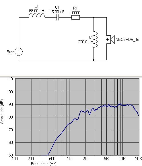

Ja, dat krijg je met dipool. Het is erg afhankelijk van de baffle. Maar met dit baffletje is toch eenvoudig een mooi filtertje te maken. Hierbij een voorbeeldje en je ziet hoe mooi de respons kan worden met eenvoudige middelen.

Wauw zeg :D Wat erg mooi breedbandig!
Toch wel veel netter te krijgen dan ik had gedacht.

Ehm ik zag dat bij het filter een 68uH spoeltje stond.
Waarom demp je het hoog Jeroen ?

Omdat het oploopt :D, kijk maar eens naar gafiekje met en zonder filtering!

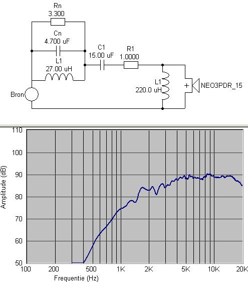

De specs van B&G geven aan dat het hoog van 15kHz tot 20kHz met 4 dB terugloopt in dipoolconfiguratie. Dit zie je precies terug in mijn on-axis meting. Het loopt wel door want in de grafiek van B&G heeft het bij 25kHz nog steeds het niveau dat het bij 20kHz ook heeft. Pas boven 25 kHz begint het flink af te vallen bij dipoolgebruik. Bij standaardgebruik loopt het zelfs door tot 40kHz met niveau van 85 dBSPL. Ik heb vertrouwen in de grafieken die B&G opgeeft, want ze komen zeer goed overeen met wat ik gemeten heb. Anderen die anders meten hebben denk ik de tweeter niet netjes genoeg op een baffle gezet of anders is er iets mis met de meetapparatuur.
Als je veel waarde hecht aan het hoog boven 20kHz, zou je dus niet een enkel spoeltje moeten gebruiken om het oplopende hoog te compenseren. Een notch filter rond 15 kHz is dan een alternatief. Zie hieronder een filtervoorbeeld. N.B. dit is op 15 graden. Recht voor de tweeter is met dit filter het niveau op 20kHz nog wat hoger, 3dB beneden referentieniveau.
