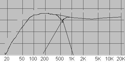

Je kan eens proberen om vanaf het laag de geluidsdruk geleidelijk te laten afnemen , maar de 600hz overgang moet daar wel netjes in mee doen.
Eigenlijk is het net zo lastig filteren als een 3 weg.
ik zou een curve als dit proberen : (beetje overdreven)
gr sander
Berichten: 33823
als ik weer kan meten ga ik dat eens proberen...
