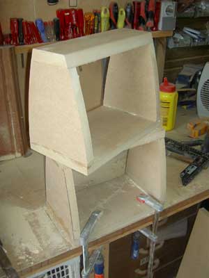

De kast zal en inhoud hebben van 5 liter.
26 cm hoog, 18 breedt aan de voorkant, 12 cm breedt aan de achterkant en 22cm diep.

Ohja, en ook hier weer 5 lagen hobbyplex per zijkant.

Vroeger ging het plaatje voor plaatje. Vanmiddag 5 platen in 1 keer. Ging prima. Morgen helaas geen tijd, maar vrijdag weer twee kanten doen.

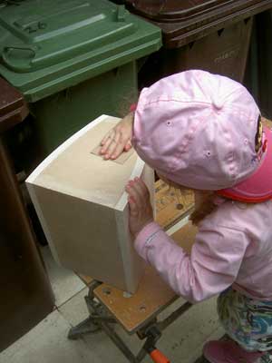

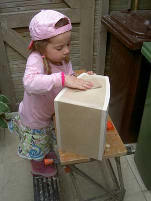

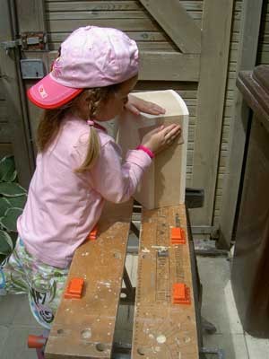

Na een nachtje rust (en uitharden van de lijm) aan kastje twee begonnen.
Ondertussen wil dochter wel even helpen met het schuren.
