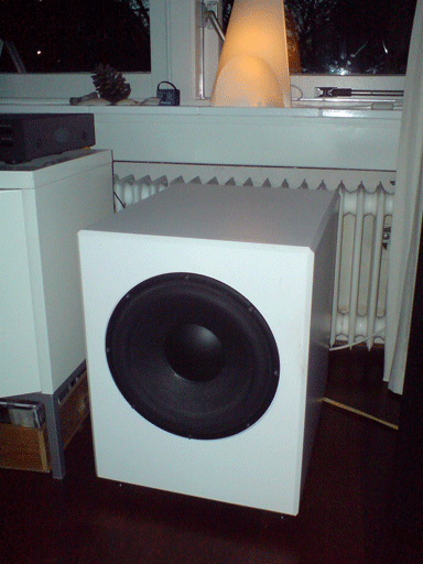

Ik heb dus vorig jaar een sub gebouwd met de XXLS 12, die draait nu thuis en ben daar idd erg tevreden over. Ik wil echter toch graag een gecurvde sub bouwen (is 2 voor stereo gebruik aan te raden of overdreven.)

vorig jaar gebouwd, 70 l gesloten XXLS12
