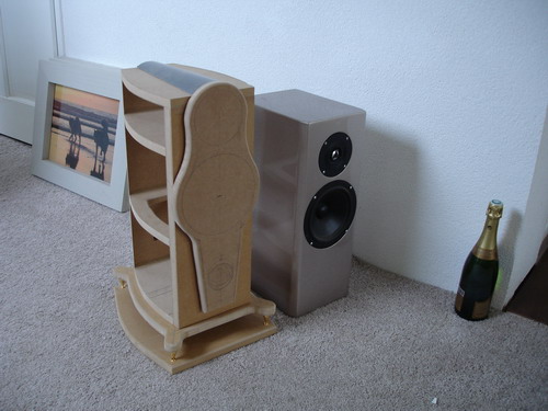

Hallo allemaal.

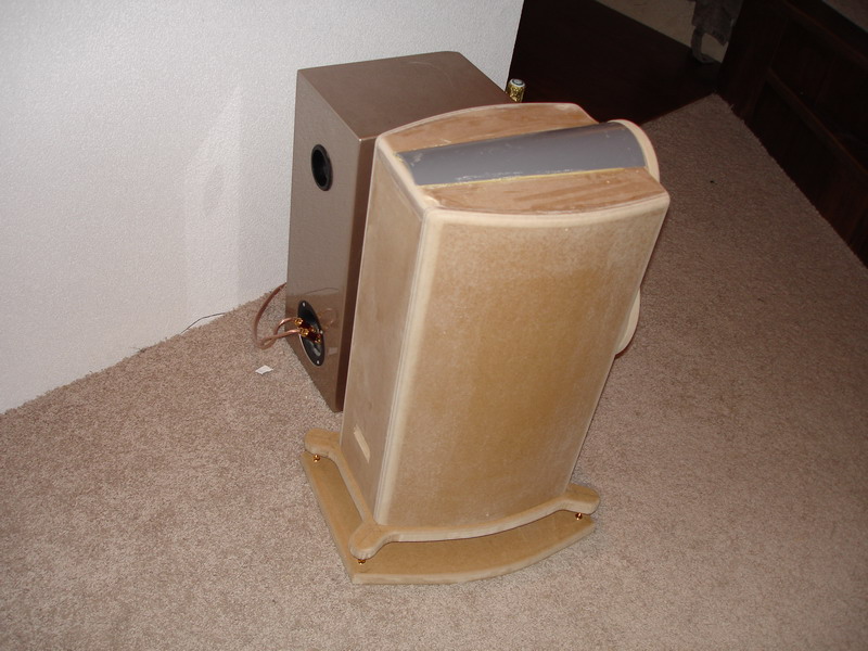

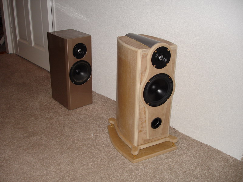

Ik ben begonnen met het bouwen van een nieuw setje Vifa Impuls.
Ik heb hier al een stel van die ik gebruikte als achterspeakers in mijn surroundset. Sinds kort heb ik een hifi set op de slaapkamer en daar heb ik tijdelijk deze impulsen staan. Ze bevallen hier echter zo goed dat ik nog een setje aan het maken ben.
Omdat ik het standaard kastje erg saai vindt heb ik besloten om er iets leuks van te maken.
De afwijkende vorm zal ongetwijfeld invloed op het geluid hebben. Afwachten dus of het straks goed klinkt. Omdat het voor de slaapkamer is heb besloten dat de vorm in eerste instantie belangrijker is.
Hier de eerste fotootjes.

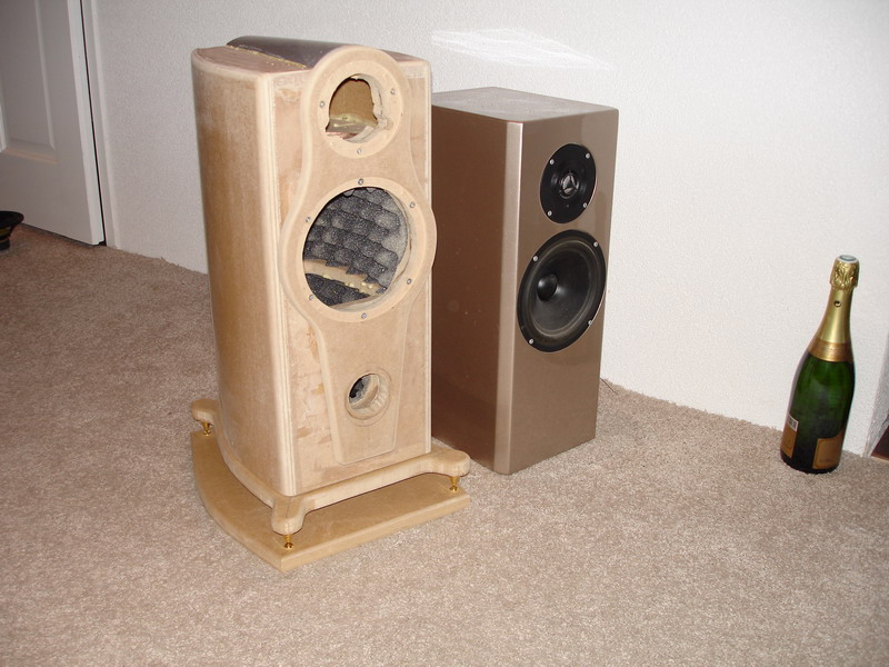

De eerste foto een idee hoe het er uit gaat zien.

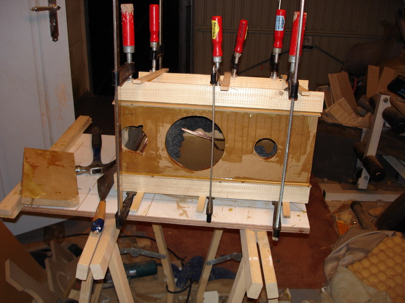

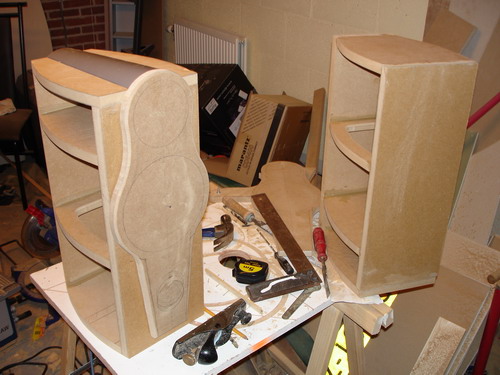

Op de tweede foto de kastjes in aanbouw.

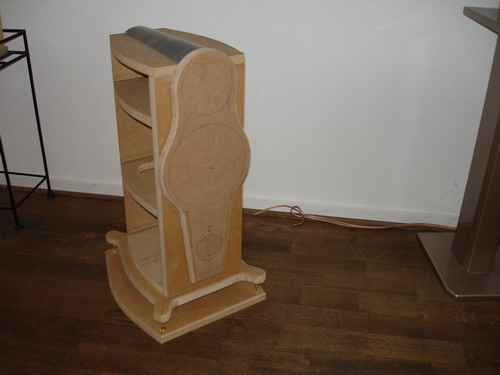

Op de derde foto de bestaande Impuls naast het alternatieve model.
Laatst gewijzigd door pnierop op zo 08 apr 2007, 17:44, 3 keer totaal gewijzigd.
sietse
Berichten: 4993
Locatie: Dokkum
Bericht door sietse »
Gaat vast mooi worden, maar dat frontje doet me een beetje aan een taai-pop van sinterklaas denken. Komen daar de units in of het doek er omheen?

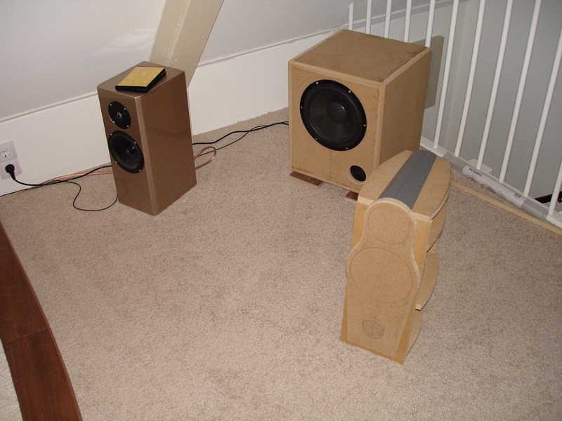

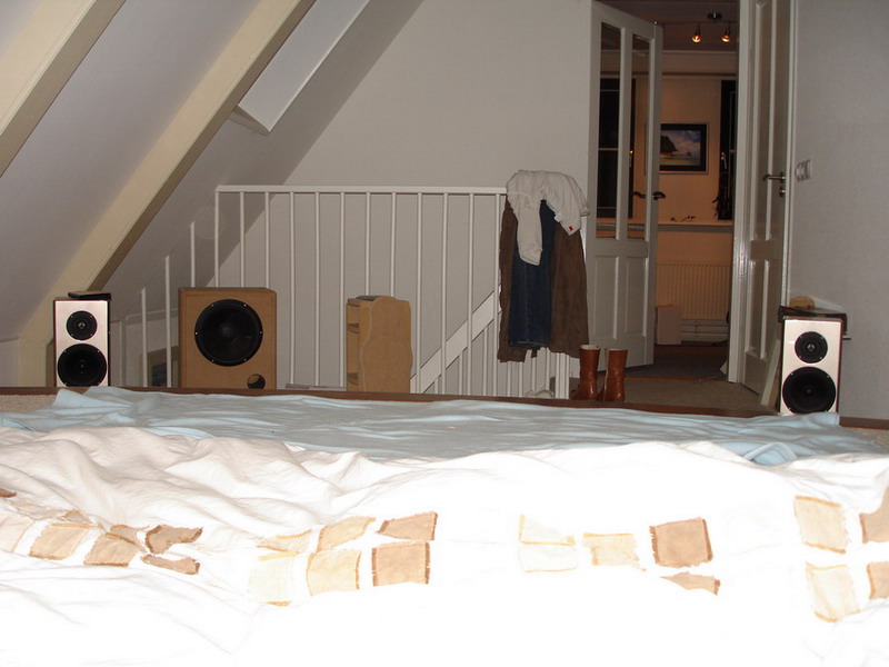

Hier nog een foto vanuit de luisterpositie.
Hier is ook de subwoofer te zien de het laag gaat ondersteunen. Deze is ook nog in aanbouw. Die kleren hangen er natuurlijk voor demping.

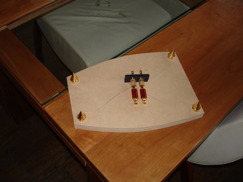

Ook nog een foto van de spikes en terminals plus banaanstekkers die ik ga gebruiken.
De spikes zijn van Viablue en de stekkers zijn de luxe houten uitvoeringen van Dali. (goeie tip op dit forum gevonden)
Hahaha... :lol: ik zit hier met een binnenpretje, want je zegt exact wat mij ook als eerste tebinnen schoot. :lol:
Maar het wordt al heel anders als je de luidsprekers en reflex-opening erbij denkt.

Ja, daar zat ik al op te wachten.
Mijn vrouw heeft me al erg uitgelachen om dat fronje.
Daar komen inderdaad de units in en geen doek omheen.
Ik zoek nog een mooi messing plaat waar ik de naam in kan laten graveren.
Hij gaat namelijk de SP1 heten (Speculaas Pop 1).
Het eerste ontwerp leek nog meer op een speculaaspop.

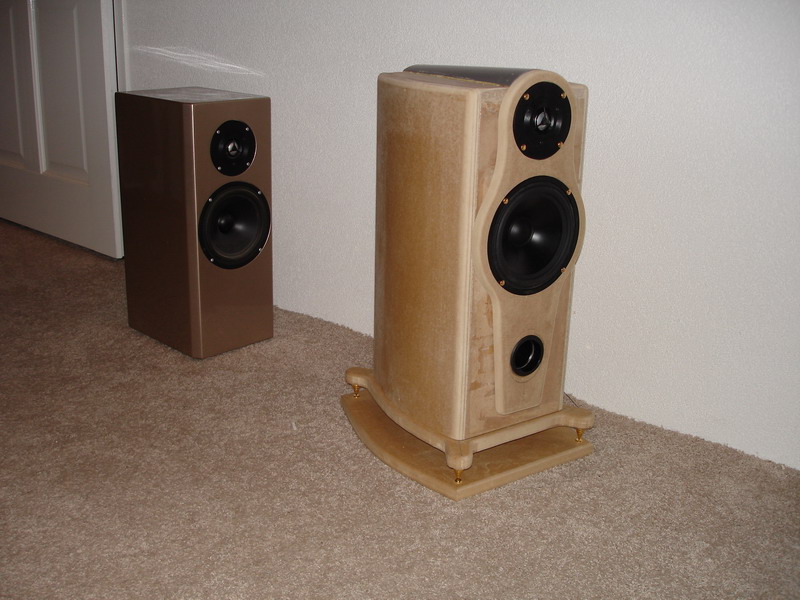

Het moet nu toch niet gekker worden met dat speculaaspoppen verhaal.
Afgelopen zaterdag heb ik de speakerset bij Speaker en Co in Haarlem opgehaald. Ik vertel aan die jongen dat ik een setje Vifa Impuls aan het bouwen ben en daar dus de speakerset van wil. Ik heb het over de aangepaste kast en stel nog een vraag over de loze ruimte bovenin de kast.
zegt ie "O, jij bent zeker die jongen van de speculaaspopjes".
Ja, daar sta je dan.
Nou ja, ik ga toch vrolijk verder. Er komt ook zeker een naamplaatje op. ipv SP1 wordt het denk ik de Impuls SP.
Hier nog een paar fotootjes van de voortgang.
Met de units er in lijkt het toch iets minder een speculaaspop. Alleen wordt het nu weer vergeleken met die russische houten popjes die in elkaar passen.

Die kast lijkt me een groter volume te hebben dan de originele Impuls, klopt dat? Of is het bovenste deel afgesloten van de rest?
Dezelfde vraag heb ik over de afgebouwde Impulsen die op je foto te zien zijn, die kasten zijn ook een stuk hoger dan het originele ontwerp toch?
pnierop
Berichten: 47
Lid geworden op: ma 09 okt 2006, 23:16
Bericht door pnierop »
Het volume van beide kasten is exact gelijk aan de orginele inhoud van de Impuls.
De eerste die ik heb gemaakt zijn inderdaad hoger maar een stuk smaller.
Deze die ik maak hebben inderdaad een loze afgesloten ruimte bovenin.
Omdat de kast een stuk hoger is past nu ook de baspoort voorin. Bij het origineel zit die aan de achterkant.
Was wel even lastig rekenen met die gebogen zijpanelen maar de inhoud is uiteindelijk gelijk gebleven.

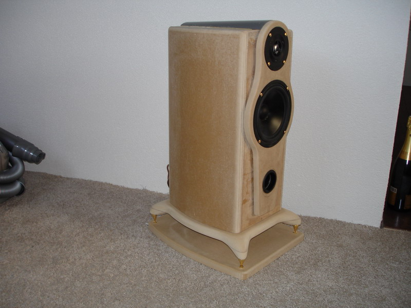

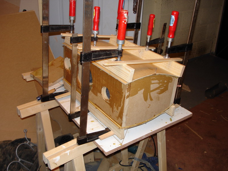

Inmiddels heb ik de zijkanten van de eerste speaker er op zitten. Drie lagen 4mm MDF.
Dat moet genoeg zijn. Als ik op de zijkant klop klinkt het in ieder geval net zo massief als het achterpaneel. Die is 22mm dik.
De kantjes heb ik al mooi afgerond. Het begint ergens op te lijken.

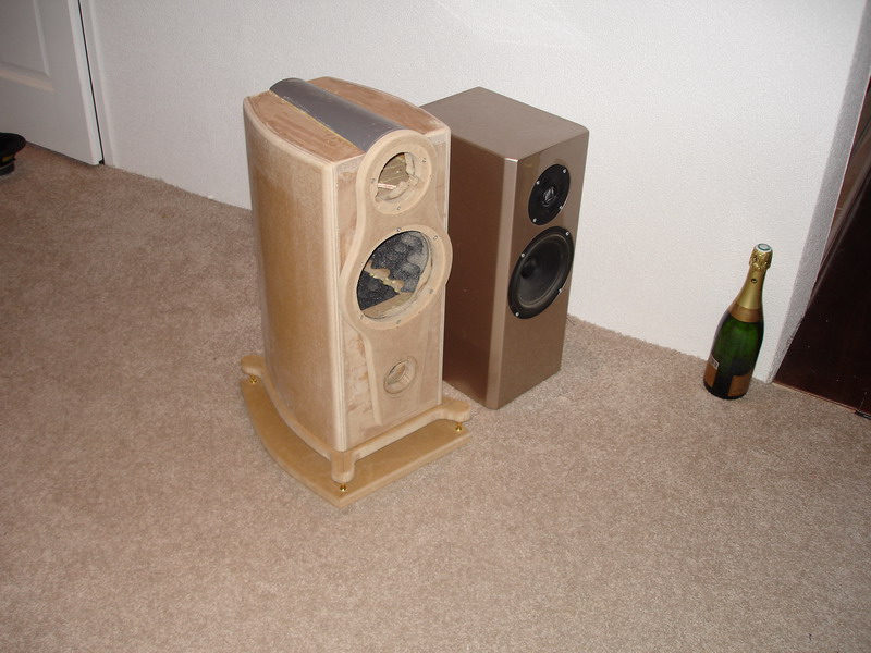

Het speculaaspopje er voor de foto ook maar even opgeschroefd.
pnierop
Berichten: 47
Tja, en toen kon ik het toch niet laten.
Dus de units maar even aangesloten met knijpstekkertjes en er in geschroefd. Als ze er definitief in gaan soldeer ik de aansluitingen.
Deze doet het in ieder geval.
Hij staat nu even samen met één van de oude impulsen te spelen.
Ik kan op zich niet direct verschil horen tussen links en rechts.

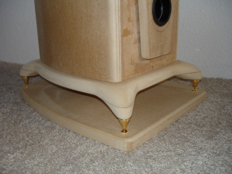

Inmiddels ben ik met de afwerking bezig.
Eerst heb ik nieuwe onderstellen gemaakt.
De berenoortjes vond ik toch wat minder. Het zijn nu meer puntige opgedikte pootjes geworden. Ziet er wat professioneler uit.
Is wel meer werk om het in de juiste vorm te krijgen maar het loont naar mijn mening zeker de moeite.
detail van de pootjes
de nieuwe pootjes
de nieuwe pootjes

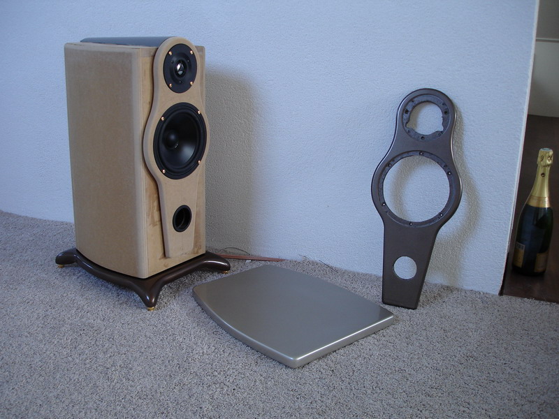

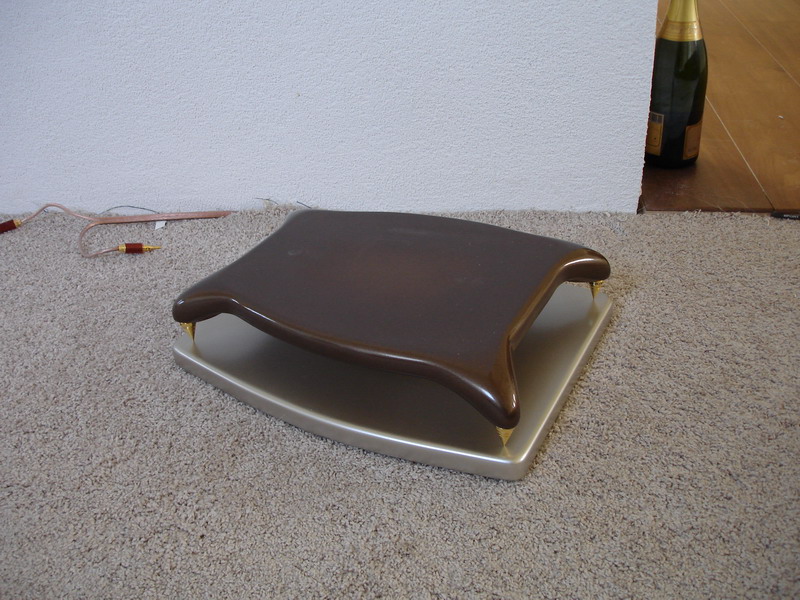

Zaterdag naar Eindhoven geweest om spuitbussen te halen.
Ik ben er nog niet helemaal welke kleuren het precies gaan worden.
In ieder geval licht beige metallic met de pootjes en het speculaas frontje donkerbruin (het moeten ten slotte echte speculaaspoppen worden).
Mijn vrouw vindt de iets grijzere bruine kleur mooier. Ik de wat bruinere.
Ga er straks eerst maar één in iedere kleur maken.
De pootjes, de onderplaat en het frontje heb ik al gespoten en is al erg mooi geworden. Er moeten nog een paar lagen blanke lak overeen voor de hoogglans.

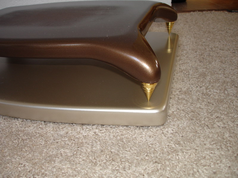

Detail van de voet
Detail van de voet

Zeker mooi ontwerp. Alleen van je kleuren ben ik niet erg gecharmeerd. Waarom gouden spikes en een zilver/grijs onderpaneel?
Jasper Joppe Geers
Berichten: 799
Lid geworden op: zo 05 jun 2005, 0:29
Locatie: Schijndel
Bericht door Jasper Joppe Geers »
Allemachtig!
Mijn complimenten hoor, ik vind je speaker er werkelijk subliem uitzien!
Ook je combinatie van dat goud/zilver vind ik ontzettend mooi.
Ben benieuwd als ze strakjes allebei klaar zijn!
Berichten: 8788
Bericht door Wowly »
Ik vind de pootjes ook zéér fraai.
hoe heb je de rondingen zo netjes gekregen?
