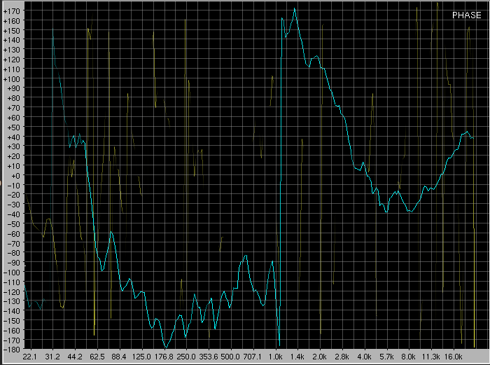

Alles gaat goed. Als ik echter een fase meting maak, krijg ik een omslag op 1k.
Mijn xo punten liggen op 630hz en 3k hz

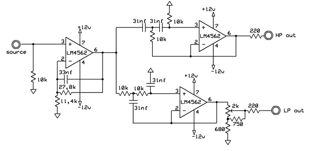

Mijn actieve filters zijn net af. Het laag wordt actief gefilterd. de mid/hoog uitgang gaat een Behringer DCX in, waarin het mid en hoog wordt gefilterd.
Later worden dit passive filters.
Ik gebruik een Alesis IO2 als geluidskaart/preamp
Is dit een electronisch probleem of kan dit echt voorkomen ik een systeem?

Die sprong is het gevolg van een ietwat eenvoudige unwrap functie. Normaliter zou die fase doorlopen, maar door een implementatie berekening springt ie. Netter zou zijn om hem door te laten lopen, maar dat heeft met de software te maken. Misschien een berichtje naar de maker er van.

OK. duidelijke zaak.
Echter is het fase verloop van dit systeem dan niet te extreem?

Dat lijkt er wel op, maar eigenlijk weet ik het niet. Ik ken die filters niet dus ik weet ook niet wat ik kan verwachten.
Groet,
Jacco
Berichten: 12869
Faseverloop is in het geheel niet extreem, is netjes zo. Omslagpunt is logisch, het venster geeft slechts weer tussen + en - 180 graden. Totaal faseverloop gaat dus van +180graden naar -180 graden in de laag sectie en dan in de midhoog sectie draait ie verder door naar -360 graden (= weer 0 graden). Heel normaal voor een 3-weg, veel systemen draaien meer. De filters van de Behringer zijn IIR en dus niet faselineair.

Ik neem aan dat je hier een akoustische fasemeting aan het uitvoeren bent.
Als je met een meerweg systeem zit dan moet je toch wel één en ander gaan relativeren in zulk een meting.
Stel jezelf de vraag wat er fasetechnisch tussen de units onderling gaat gebeuren als je de meetmicrofoon iets verder, dichter, hoger of lager zet.
Precies, je faseverloop gaat wijzigen.
Daarom vind ik het heel moeilijk om dergelijke metingen juist te interpreteren. Je kunt je meetpunt zo manipuleren totdat je een heel mooi vlak verloop krijgt.
Zelf probeer ik altijd op 1 vast punt te meten. Ik plaats dan de microfoon pal voor de tweeter en schuif hem dan 1 meter on-axis naar achter. Een tweede meting doe ik op de denkbeeldige luisterpositie. Bij de resultaten kijk ik dan of er geen bruuske sprongen zijn. Meer kan ik er zelf niet van leren.
Ik hoor het graag als iemand andere ervaringen heeft.
Probleem bij 1khz: Zoals Jeroen reeds aangeeft zit je meting einde schaal. Beter hadden ze die lijn natuurlijk onderbroken.
op mijn Clio systeem loopt die lijn ook schuin terug.

Het feit dat je fase omklapt, heeft te maken dat men de meetresultaten beperkt tussen de -180 en 180 graden. In deze meting gaat het om de fase relaties tussen de frequenties, en niet om de absolute fase, die hangt namelijk ook van de meetafstand af. Als je tegen de microfoon aan een geluidsbron zou hebben, die bij t=0 begint, en je meetpad naar je meetprogramma zou geen delay hebben, dan zou je golf op t=0 beginnen, en dus ook de fase 0 graden zijn. Aangezien je bron ver weg staat, en je meet setup in de praktijk vertraging hebt, duurt het een aantal golf perioden voordat het meetprogramma het meetsignaal ontvangt. Dat betekent dat de meting start bij <heel veel> graden. Wat men nu doet is de fase modulo 360 graden nemen, en men vouwt de fase rond. Je kan het punt waar deze omslag gebeurt verleggen door de group delay te veranderen.

Wat betreft die draaiende fase, dat is een fysiek gegeven en wordt idd zoals Marc al aangaf, veroorzaakt door de vertraging van het geluid die op zijn beurt weer veroorzaakt wordt door de fysieke afstand tussen de speaker en microfoon. Maar ook de latentie (vertraging van het signaal in de PC zelf) van de audiokaart speelt een rol. Het is geen foutje van de meetsoftware.
Je kunt daar wat aan doen en voor compenseren door heel zorgvuldig het meetwindow in te stellen in de impulsresponsie. Hoe dat moet staat in de handleiding van de software en verschilt een beetje tussen de verschillende software. Maar dan nog werkt dat alleen goed tot maximaal 1/4 van de samplingfrequentie.

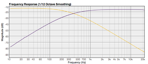

Zo met Fuzzmeasure mijn actieve filters eens gemeten.
Moet zeggen dat het goed werkt. Wel simpel programma.
Heeft niet de mogelijkheden van bijvoorbeeld LSPcad of Arta.
Wel leuk resultaat.
Geeft me meteen weer wat werk. eens kijken waar die ostilatie op het laag vandaag komt :) Suggesties zijn welkom :)

Berichten: 12869
Welke oscillatie op het laag?
Soundexcel
Berichten: 1079
Locatie: Zeist
Bericht door Soundexcel »
ik formuleer het fout.
De enorme zwabber aan het eind van de lijn van het LP filter.
Dit licht op -70db dus echt dramatisch is het niet.
dit was bij een meeting van 500ms.
bij een iets langere meting(800-1000) is deze storing al een stuk minder.
Berichten: 12869
Dat is geen oscillatie, dat is meetruis. Je zit daar tegen de ondergrens van je meetsysteem.

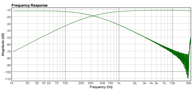

Vandaag nog even gemeten en weg is de ruis.
Niet echt concequent meet systeem dus.
Afbeelding 2.png (25.59 KiB) 3413 keer bekeken
??? Bij een meetlengte van 500 ms middelt die ruis wel uit denk ik. Lijkt mij sterk dat het zulke zwabbers geeft. Het lijkt meer op iets van een kamfilter effect door overspraak b.v.
Is dat na een dag spelen er mee niet een wat voorbarige conclusie? Er hangt erg veel af van het correct opzetten van je meetopstelling EN het correct instellen van de software.
Wdb is al te gemakkelijke software eigenlijk een beetje een nadeel. Het doet veel te veel automatisch zodat je eigenlijk niet meer weet wat er precies gebeurt en hoe het gebeurt. Zou toch wat meer de tijd nemen om die software goed te leren kennen. In de meeste gevallen is het toch wel zo dat je zelf iets over het hoofd ziet.
Soundexcel
Berichten: 1079
Locatie: Zeist
Best Peter je hebt helemaal gelijk. Ik ga altijd meteen klooien en aan de gang.
In dit geval was de opstelling echter exact het zelfde. Achtergelaten volgende dag opnieuw proberen.
moet zeggen dat deze software wel een stuk precieser en duidelijker is dan de andere software die ik heb gebruikt. Zeker voor nu even een blijvertje.
Berichten: 12869
Zou heel goed kunnen inderdaad.
