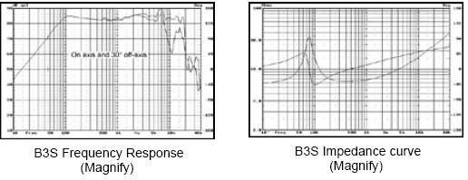

Ik las wat over zobel netwerken. Je ziet dat de impedantie aardig omhoog loopt, waarom wordt hier geen zobel netwerk gebruikt?

Als je op zaphs site kijkt, zie je dat die piek bij 8kHz ligt. Daar heeft ie die notch voor ontworpen. In de datasheet lijkt die piek echter bij 6.5-7kHz te liggen. Ik weet niet hoe kritisch dat komt, maar misschien iets om eens na te meten voordat er filters gebouwd worden.
