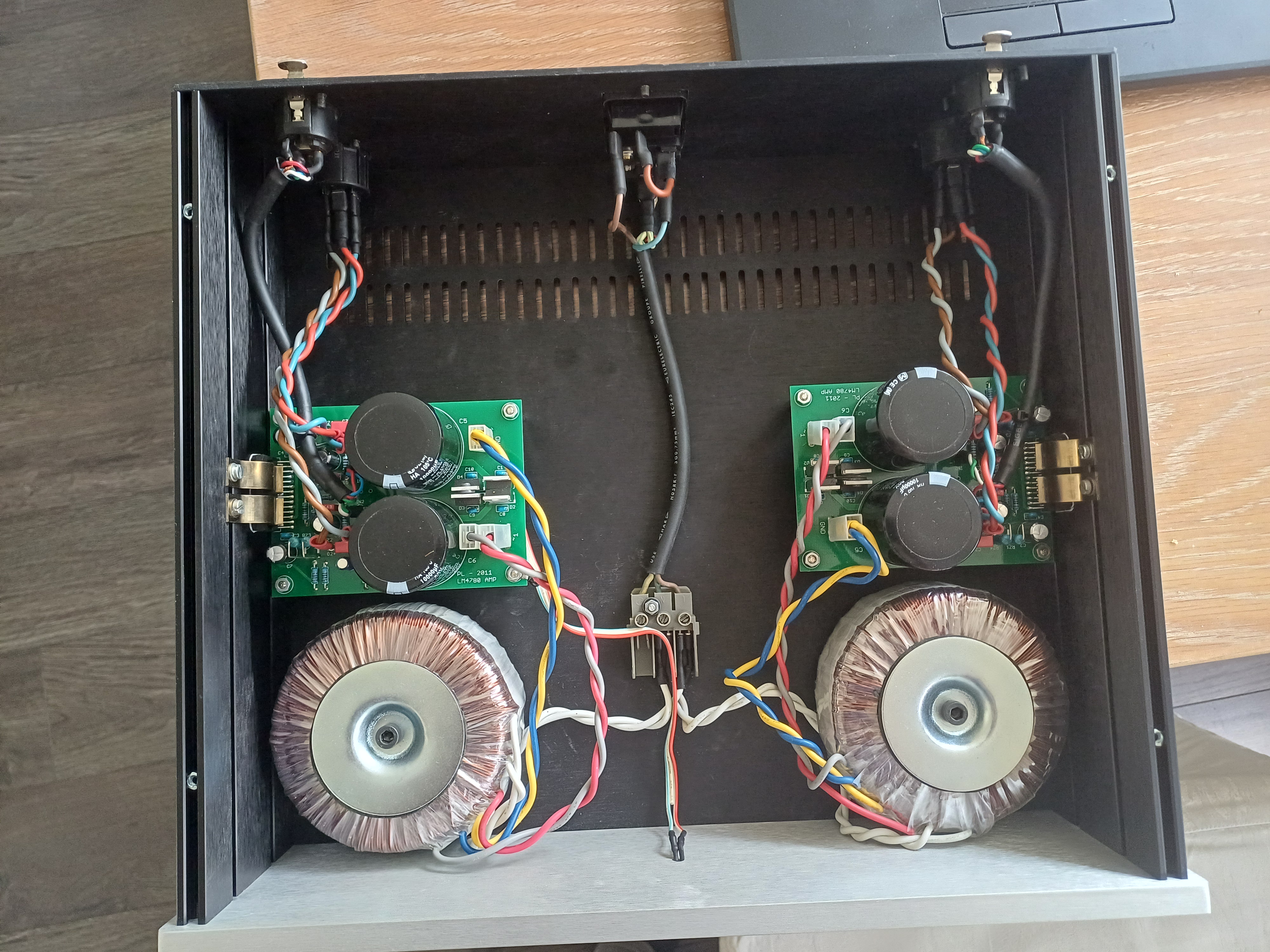

Versterker
4-kanaals LM4780 versterker (Knuisje).
Per kant 1 kanaal voor het laag en 1 kanaal voor mid en hoog. De versterkerprinten zaten eerst in mijn Linkwitz Pluto, zie viewtopic.php?t=18173&start=25Deze zijn later omgebouwd naar LX-mini. Een paar jaar later zijn de versterkers verhuisd naar een Modushopkast. Deze is nu intussen 1,5 jaar in gebruik voor de LX521.

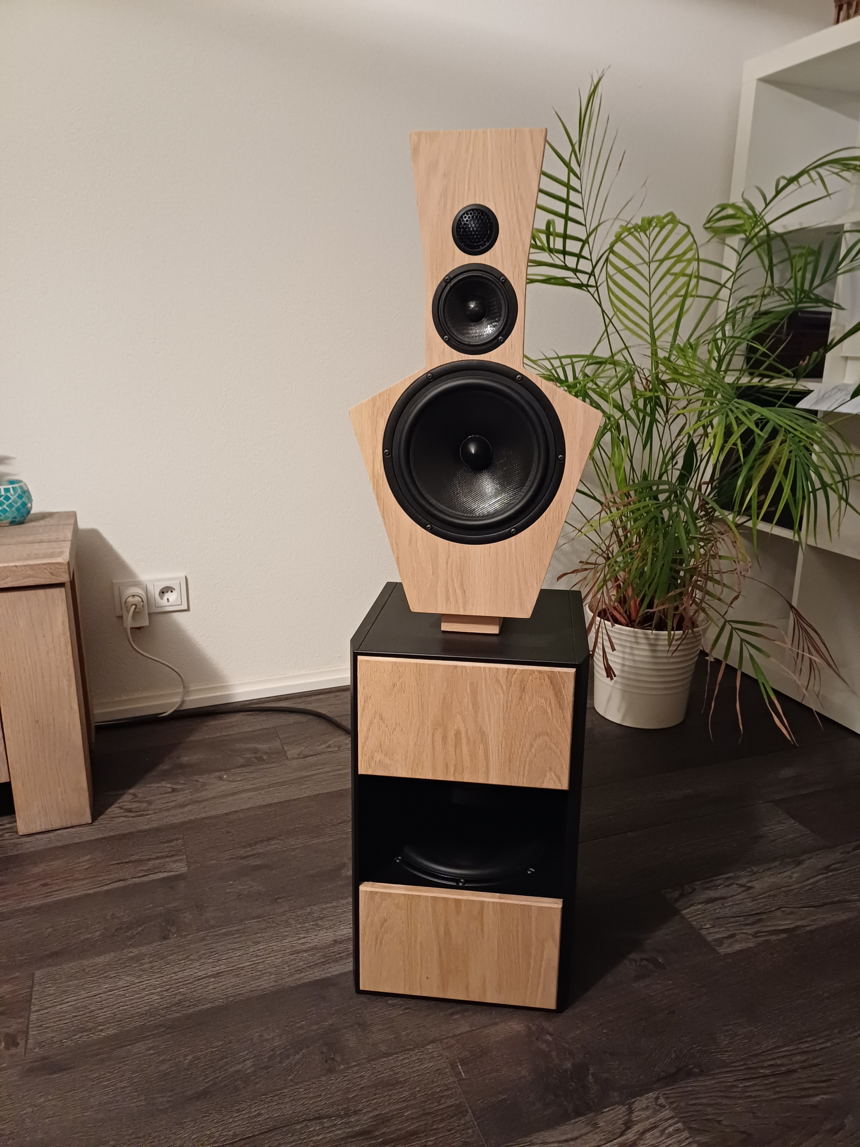

Luidsprekers

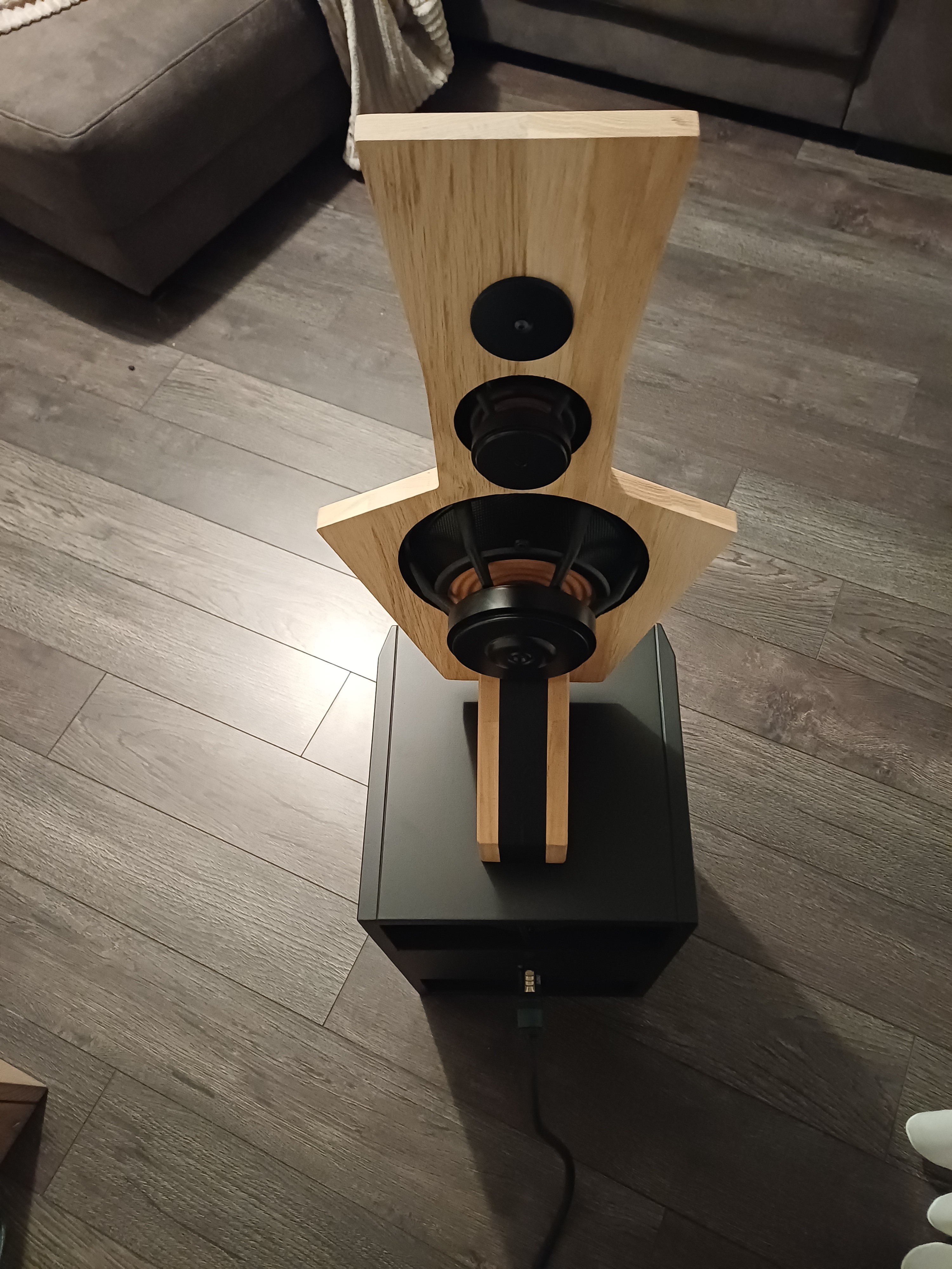

Budget uitvoering van de Linkwitz LX521 luidsprekers, bestaande uit:
- W-frame met per kant 2x Peerless SLS10
- Top baffle volgens origineel ontwerp van de LX521 met 2 mid-drivers en één tweeter. De beide mid-driver worden passief gefilterd, zoals in de oorspronkelijke LX521. Het hoog wordt nu nog verzorgd door de bovenste mid-driver, dit is een breedbander, die ook in de LX-mini wordt toegepast. De tweeter is nog niet aangesloten, aangezien ik hier geen geschikte versterking voor had.

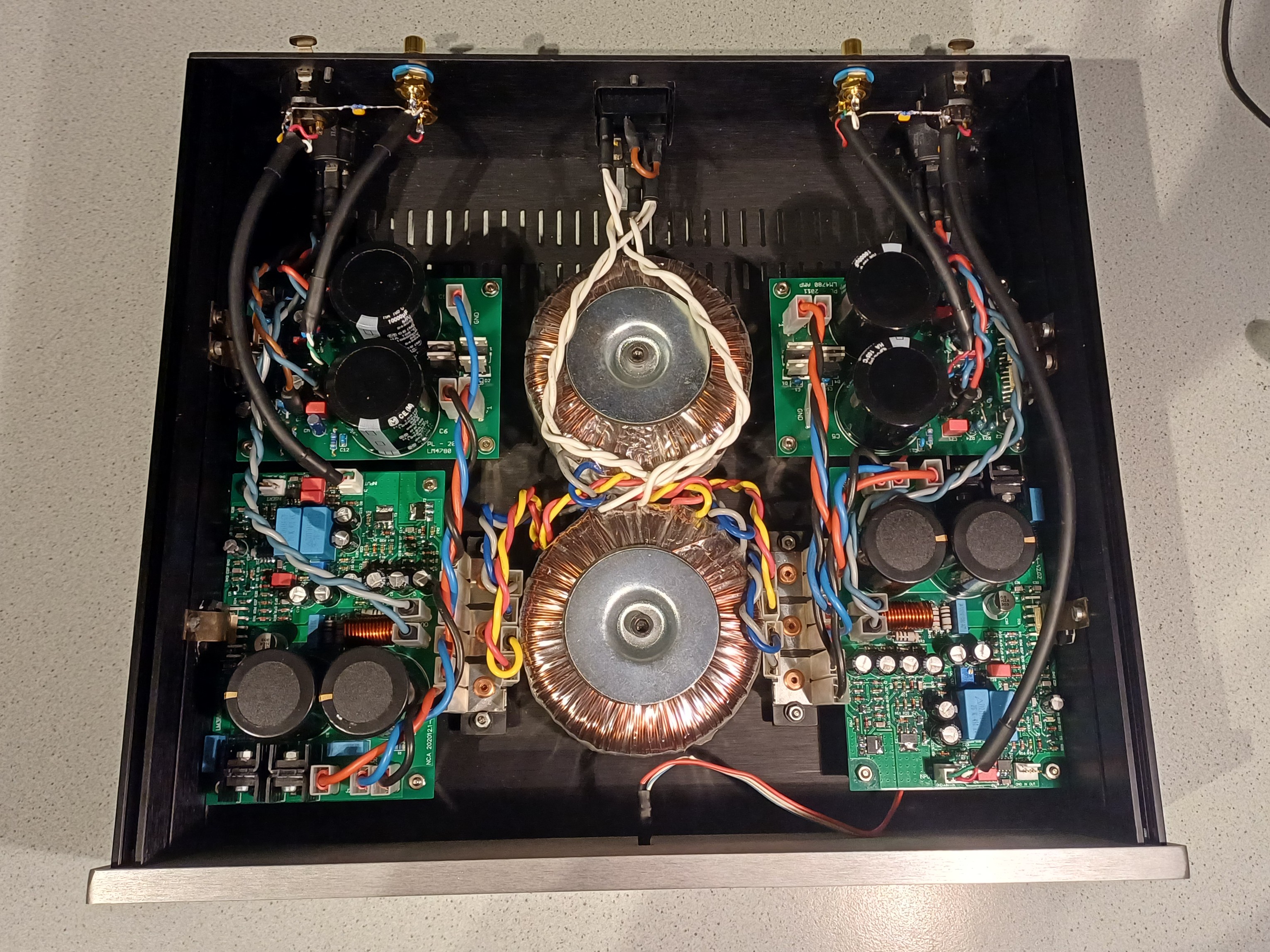

De printen passen in de bestaande Modushop kast, zoiets moet het gaan worden:

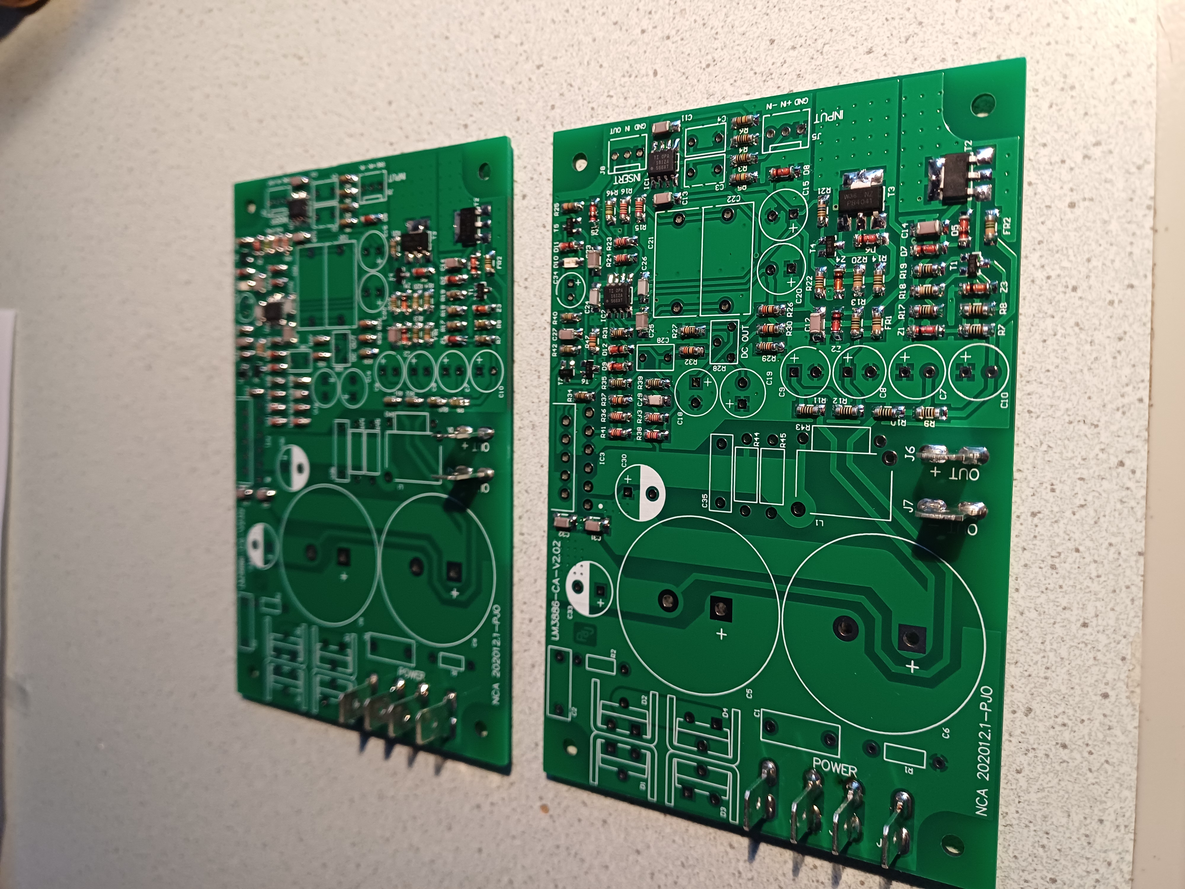

Gisteren ben ik begonnen met het solderen van de beide printen. SMD solderen was voor mij de eerste keer, maar het is me alles meegevallen. Eerst heb ik geoefend op een oefenprintje. Daar zitten ook 0402 weerstanden op, als dat lukt dan valt de rest mee.
Gebruikte materialen:
- Weller WCP-S (zonder temperatuurregeling). Puntje 0,8 mm 310 graden voor de kleine SMD en een 3 mm punt 370 graden voor de rest.
- Fijn pincet
- Reinigingskrullen
- 0,38mm soldeertin voor SMD en 1mm voor de rest
- Fluxpen
Hierbij het voorlopige resultaat:

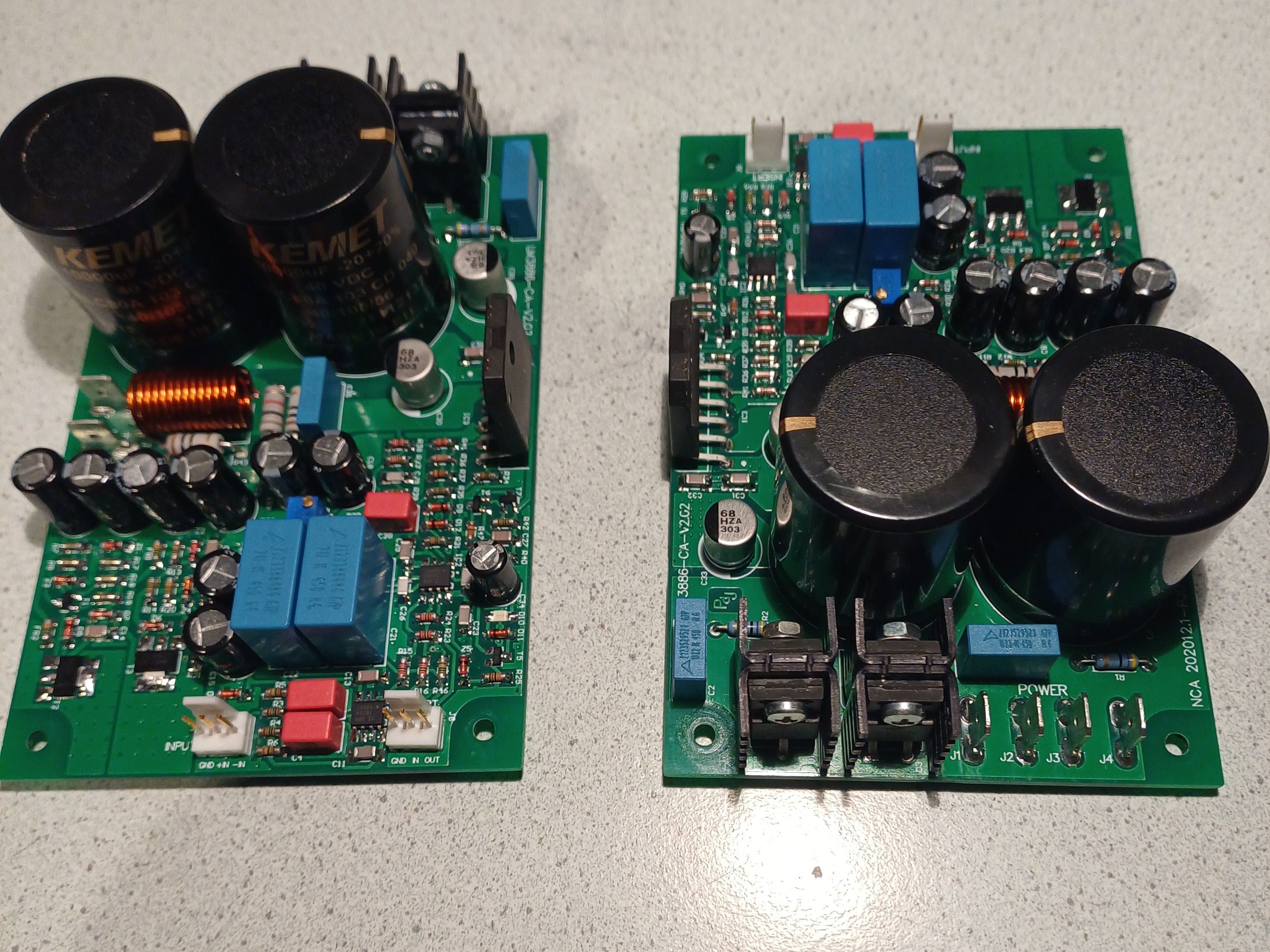

Alle SMD componenten zitten erop
En de rest, op de LM3886, de spoel en de grote elco's na. Morgen weer verder......

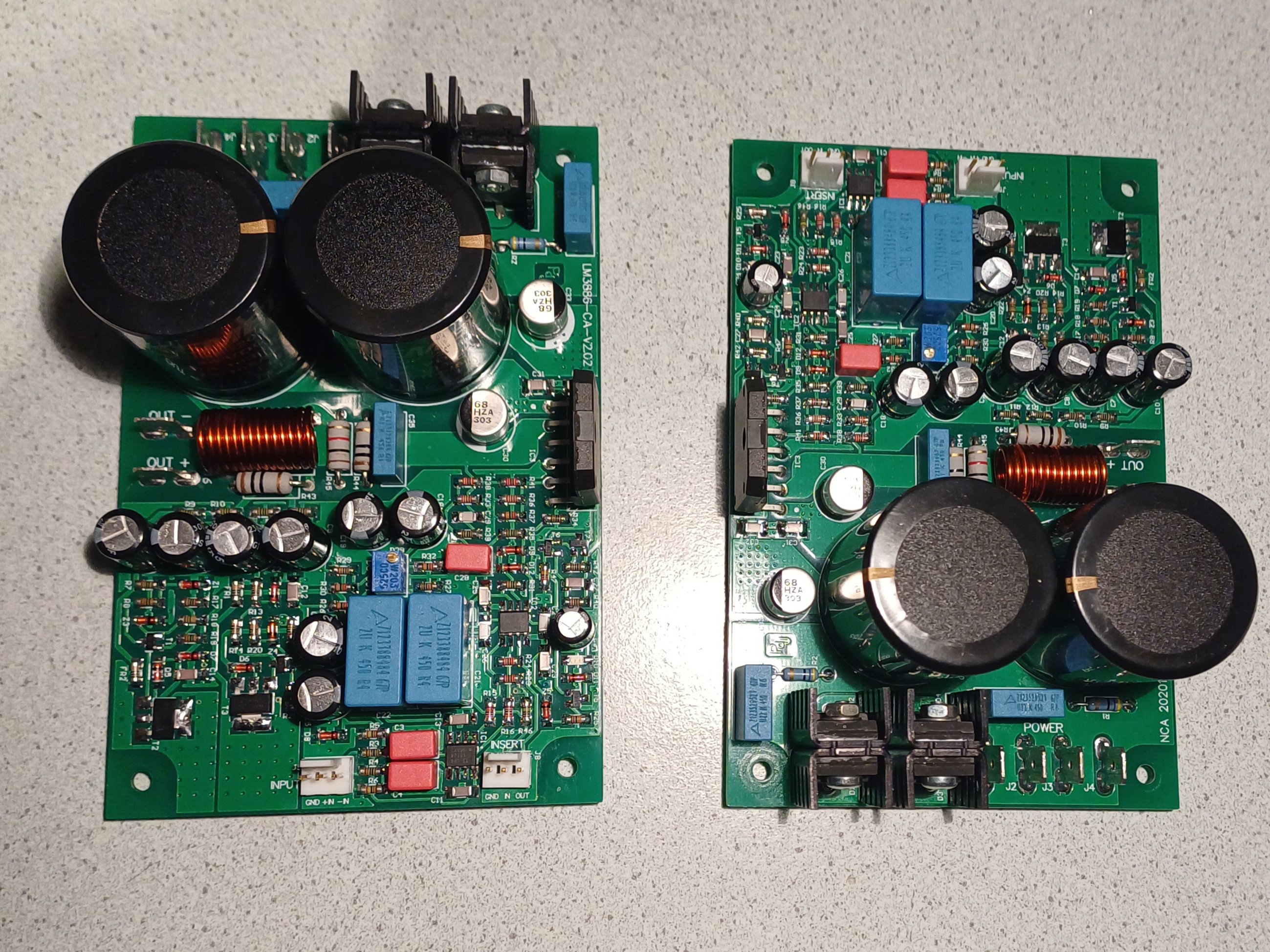

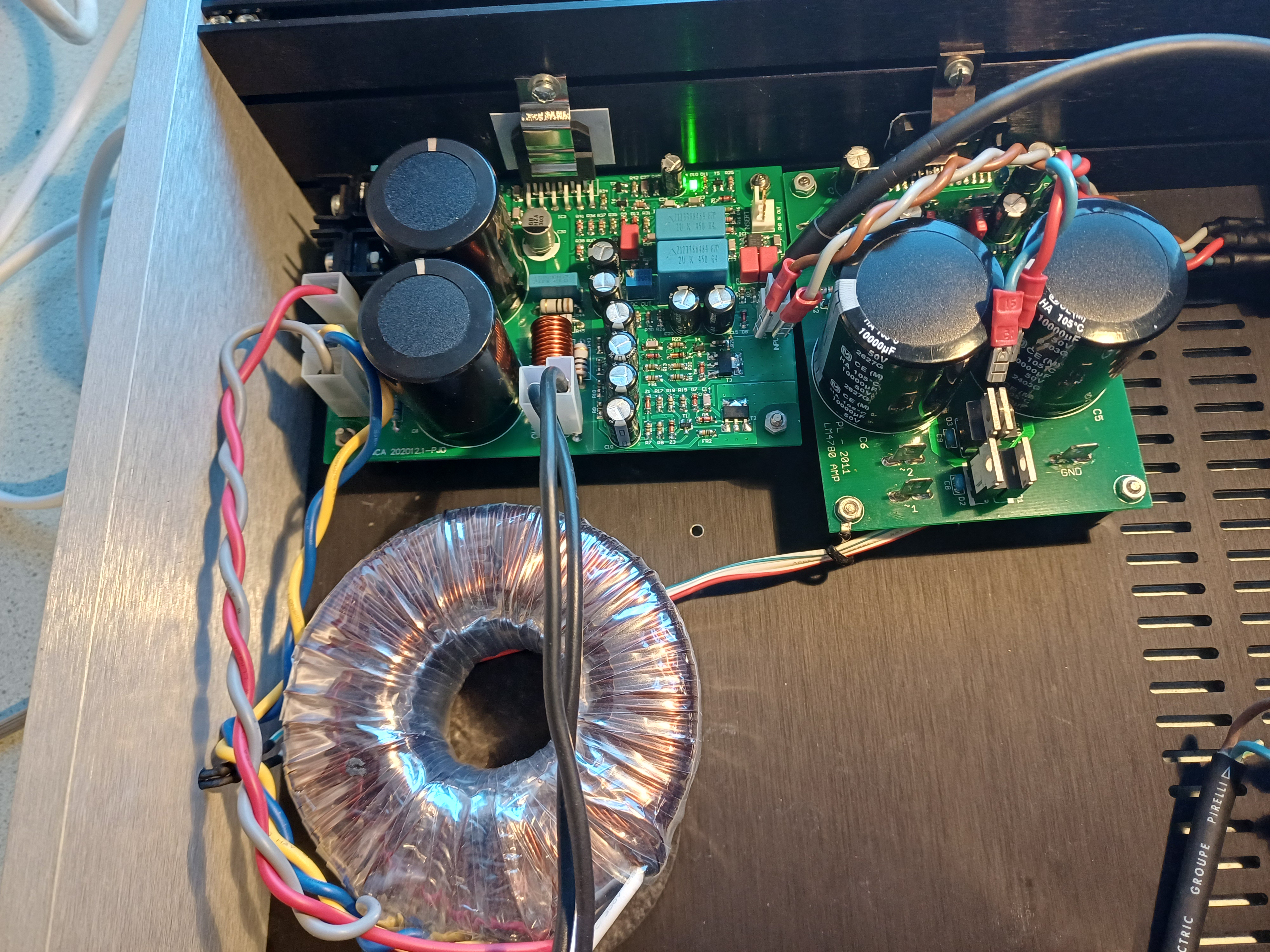

Intussen ben ik alweer een beetje verder, de printen zijn af.
Beide printen zijn ook getest, er komt zowaar muziek uit.
Alles is ingebouwd in de bestaande Modushop kast. Nog "even" wat draadjes aansluiten en dan verder testen.
Wordt vervolgd....
Berichten: 17579
Re: Composiet versterker MK1-V2 t.b.v. LX521
Mooi hoor! 8)
Berichten: 15170
Mooi gebouwd hoor, netjes gesoldeerd. Maar gaat het goed met de polariteit van de gelijkricht diodes?
Netjes! Voor de LM3886 heb je de geïsoleerde TF versie gebruikt zie ik. Die kan zo, zonder extra isolatieplaatje met wat koelpasta tegen het koelprofiel!
Berichten: 20398
Barry2001 schreef: za 27 dec 2025, 20:01
Die staan goed zo lijkt me?
Geen klachten gehad over de dikke 100 die al met plezier spelen :mrgreen:
Berichten: 15170
Shadow schreef: ma 29 dec 2025, 0:25
Ah, de buitenste diodes op de voeding print staan gezellig met de buikjes tegen elkaar, dat had ik op mijn telefoonschermpje niet goed gezien. De printen zijn 180 graden gedraaid tov elkaar, leek of de diodes niet meegedraaid waren. Niks mis mee, mijn fout, heb niks gezegd :-#

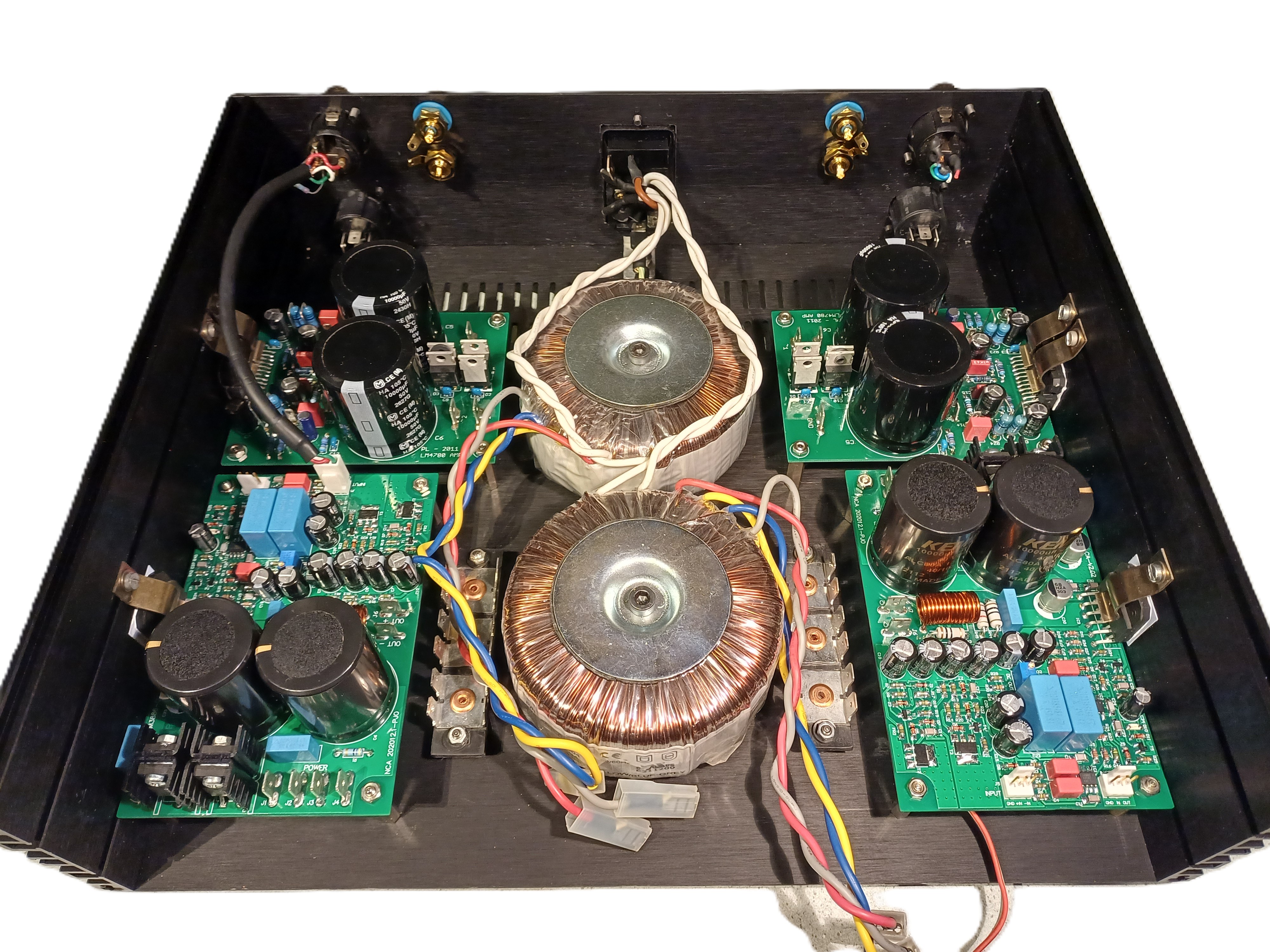

Intussen is alles aangesloten, zie hier het resultaat.
De uitgang is, voor zover dat nog nodig was, afgeregeld op nagenoeg 0V. Na aansluiten van een luidspreker op alle kanalen is de versterker gelukkig muisstil. Alleen met mijn oor op een paar cm van de tweeter hoor ik een minimale ruis. Ik was in eerste instantie nog bang voor brom, omdat ik twee versterkers op één trafo heb, maar dit valt gelukkig mee.
Nu alleen nog de interne bedrading van de LX521 aanpassen en dan is het eindelijk tijd voor de eerste luistersessie met de nieuwe opzet. Ik ben benieuwd!
Moet nog wel een jumpertje op J8. Als je dan de ingang tijdelijk even kortsluit met 100 ohm weerstandjes van pin2 en pin3 elk naar pin1 op de XLR, dan ben je de resterende ruis ook kwijt.
Dsiesling
Berichten: 48
Lid geworden op: di 22 feb 2005, 21:25
Locatie: Friesland
Bericht door Dsiesling »
Bedankt voor de tip Pjotr. De doorverbinding op J8 heb ik aan de onderzijde van de print gemaakt. Ik had geen jumpertjes, vandaar.
