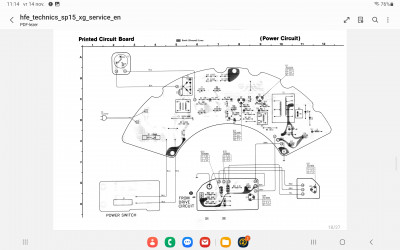

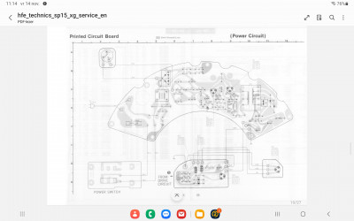

Ik zit met het brobleem van waar ik deze spanningen moet meten ?Van welk massapunt of tussen welke punten

Welke spanningen wil je precies meten?
Berichten: 28468
Re: Spanningen meten over componenten
En wat die spanningen moeten zijn?
dat staat er toch bij op die tekeningen?
Berichten: 28468
Dat zag ik later ook, maar de referentiepunten staan er niet bij.

Dat bedoel ik dus Geen referentiepunt vanwaar

Het referentie punt zit op rechts op de grote gebogen print onderaan.

edje schreef: zo 07 dec 2025, 20:06
Dit circuit hangt aan het lichtnet. Daarom kan je niet ten opzichte van massa (dus dat harkje met drie scheve tanden rechtsonder) meten.
Dit is een levensgevaarlijk circuit om aan te meten. Scheidingstrafo is verplicht. Als je niet weet wat je aan het doen bent overlaten aan iemand die dat wel weet.
Oh ja, deze grammelefoonplatenspeler is bedoeld voor 120 VAC. Amerikaanse markt dus. Als je daar 230 V op hebt gezet is-ie sowieso kassie wijle. Tenzij dit een Europese versie is (link?).
Edit: de XG versie kan 220/240 VAC aan. Dat scheelt alweer.

Zo te zien produceert deze voeding twee spanningen, 30 V op J3 en 8 V op J1 ten opzichte van aarde/chassis/massa van de speler. Die spanningen kan je veilig meten. Kloppen de spanningen? Dan zou ik de voeding verder ongemoeid laten. Misschien eventueel de elco's vervangen.
Kloppen de spanningen niet? Dan voeding uitbouwen en op de werktafel testen. De spanningen in het primaire gedeelte zijn gegeven ten opzichte van de - van het circuit, dus de draadbrug linksonder naast trafo T1. Maar zonder scheidingstrafo is dit gevaarlijk om te doen.

Dubieus plaatje. De voedingstrafo staat een kwartslag gedraaid getekend op de layout. Nu is de netspanning via de wikkelingen van de trafo verbonden met de secundaire kant.
In dit plaatje zou TP0 je referentie moeten zijn. Dat is de min van de gelijkrichter.

Volgens mij klopt je opmerking niet, de voedingstrafo is T2 en die staat met de secundaire zijde naar rechts getekend. Spoel L1 is de common mode spoel, en die staat ook correct ingetekend. Dit is een schakelende voeding en alles links van T2 hangt aan het net.
TP0 is inderdaad de min van de gelijkrichter, en die is met de draadbrug links naast T1 verbonden. Ik zat te zoeken naar een TP0, maar zag 'm over het hoofd.

Ik zie het ja. Een SMPS. Vaak zoeken naar een bol elcootje en/of een doorgebrande weerstand of diode.

Maar goed, ik denk dat de boodschap wel is overgekomen. @edje: check de spanning op J3 en J1 ten opzichte van massa, en als die goed zijn: poppetje gezien & kastje dicht. Mocht je de voeding toch niet vertrouwen, dan kan je 'm in een doosje stoppen en naar me opsturen, dan check ik 'm voor je.
