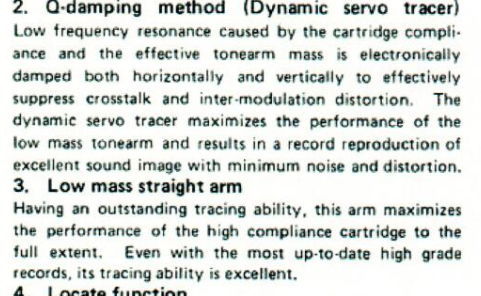

Effectieve massa van de DP47F is nogal een issue, waarbij Denon prat gaat op allerlei correcties dmv servo sturing.

Even snel nagezocht, de DL-160 heeft een compliance van 10 um, die ga je nooit vinden bij MM elementen. De arm is gewoon zwaar. Ergo: je zit gewoon aan een MC element vast.

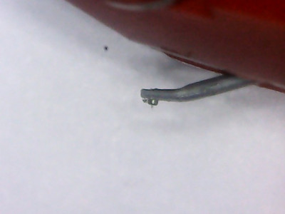

Er zit een element op, alleen is het puntje van de naald er vanaf, dus er kan getest worden. Wellicht had ik dat (nog) niet (duidelijk) aangegeven.
Dan zie ik de verschijnselen zoals ik eerder aangaf, aan het einde van de plaat gaat deze niet terug, maar wel als je op de stopknop drukt en gaat dan netjes helemaal terug, maar niet naar beneden en de speler blijft aan.
Dat zijn volgens diverse bronnen klassieke tekenen van één of meerdere defecte LDR's.
Ik ga er ook een vervangende stylus van weinig onder zetten zodat ik ook de audio kan testen.

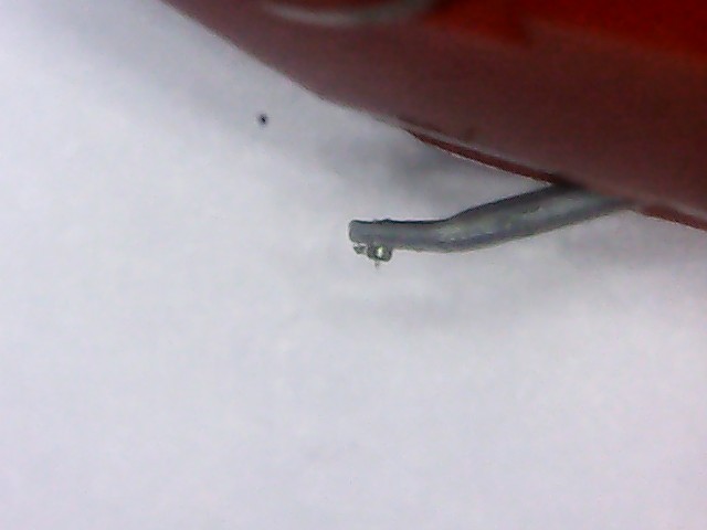

Even onder de "microscoop" gelegd. Ja die is redelijk versleten.
Logisch dat die over de plaat schaatst :lol:
Re: Denon DP-47F
En gelijk definitief onafspeelbaar maakt? :sure: Worden meestal scherpe beiteltjes zo! Overigens kun je aan een naald geen normale slijtage zien.
