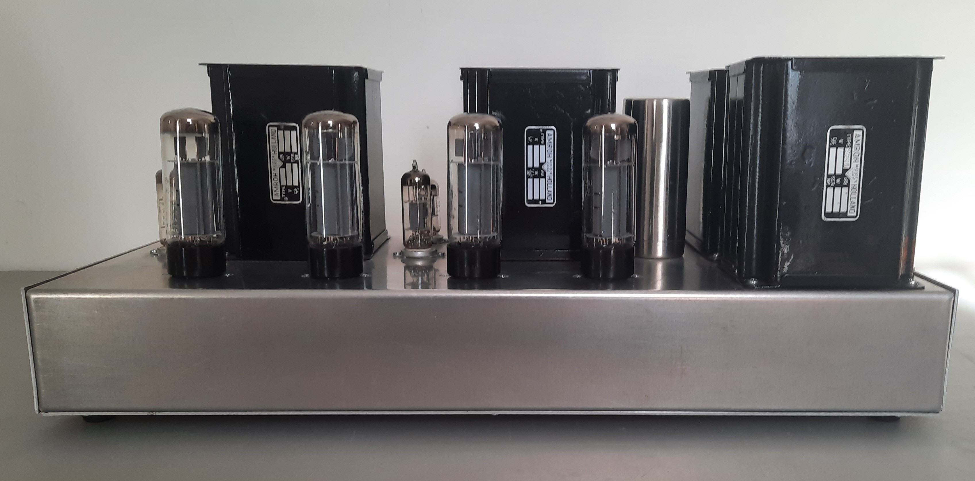

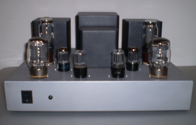

Ziet er mooi uit, maar is wat te weinig info. Het vermogen is natuurlijk een eenvoudige, maar wat maakt dat een buizen versterker een hoge resolutie heeft?
Ook op Altecs van 97dB geeft de Chaos niet echt veel resolutie, denk dat de 6v6 buizen en de schakeling beperkt werken. Open baffle woofers op buizen gaat natuurlijk niet, door de akoestische kortsluiting veel correctie en aardig wat power nodig, tevens klinkt het laag zeer goed hier op NCore, geen noodzaak tot aanpassen.
Re: Buizenversterker hoge resolutie
De eerste versterker is 2x35W, en geeft de normale audioband weer.
De tweede versterker is 2x18W. Maar daar loopt de bandbreedte door tot 65kHz.
