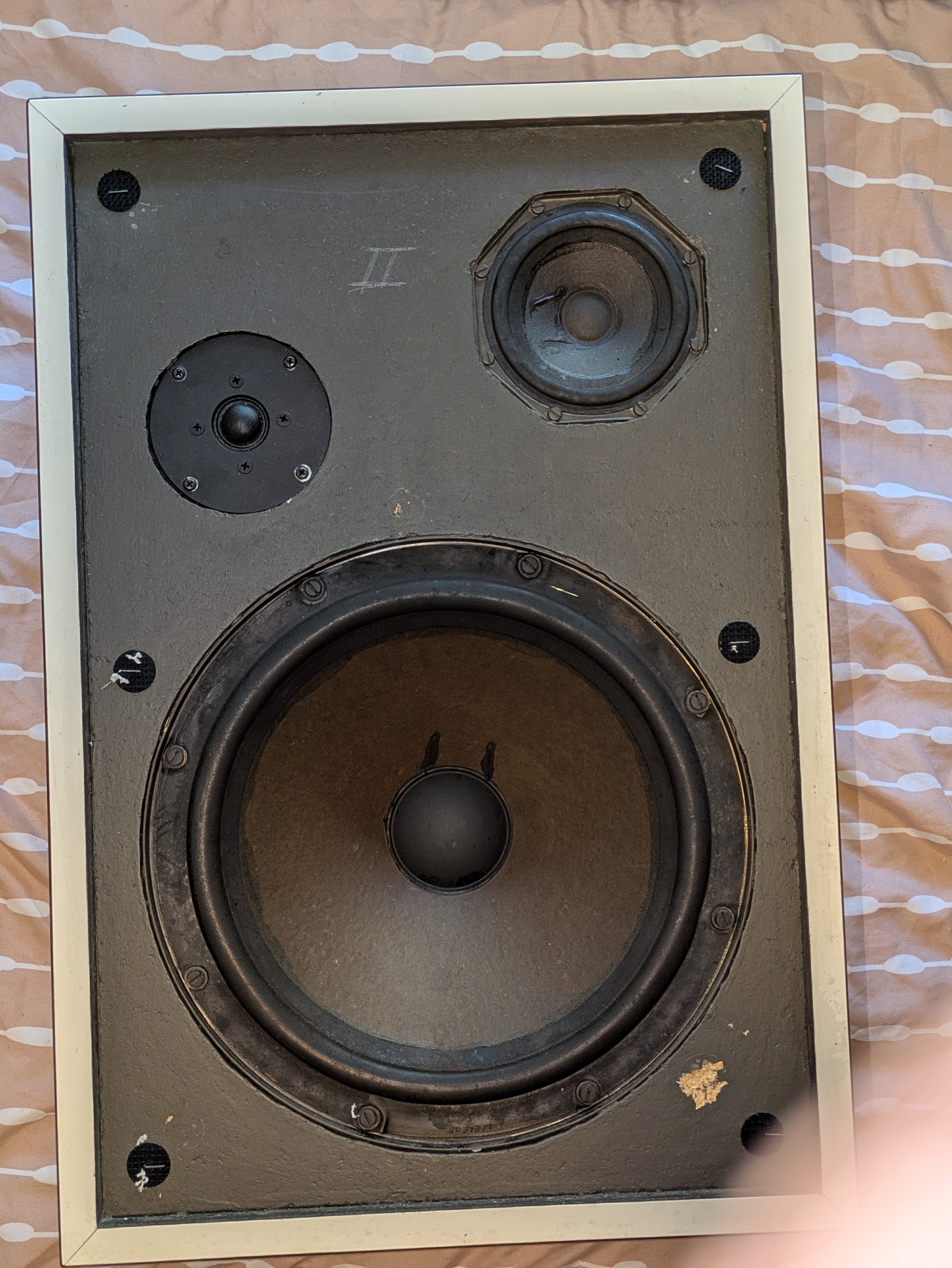

Pas geleden heb ik een gesloten drie weg zelfbouw speakers met Philips units gekocht.
De woofers zijn de AD1256W8. Het typenummer van de mids (conus) moet ik nog nakijken. Alleen zijn de Philips tweeters in het verleden vervangen voor Visaton G20SC tweeters.

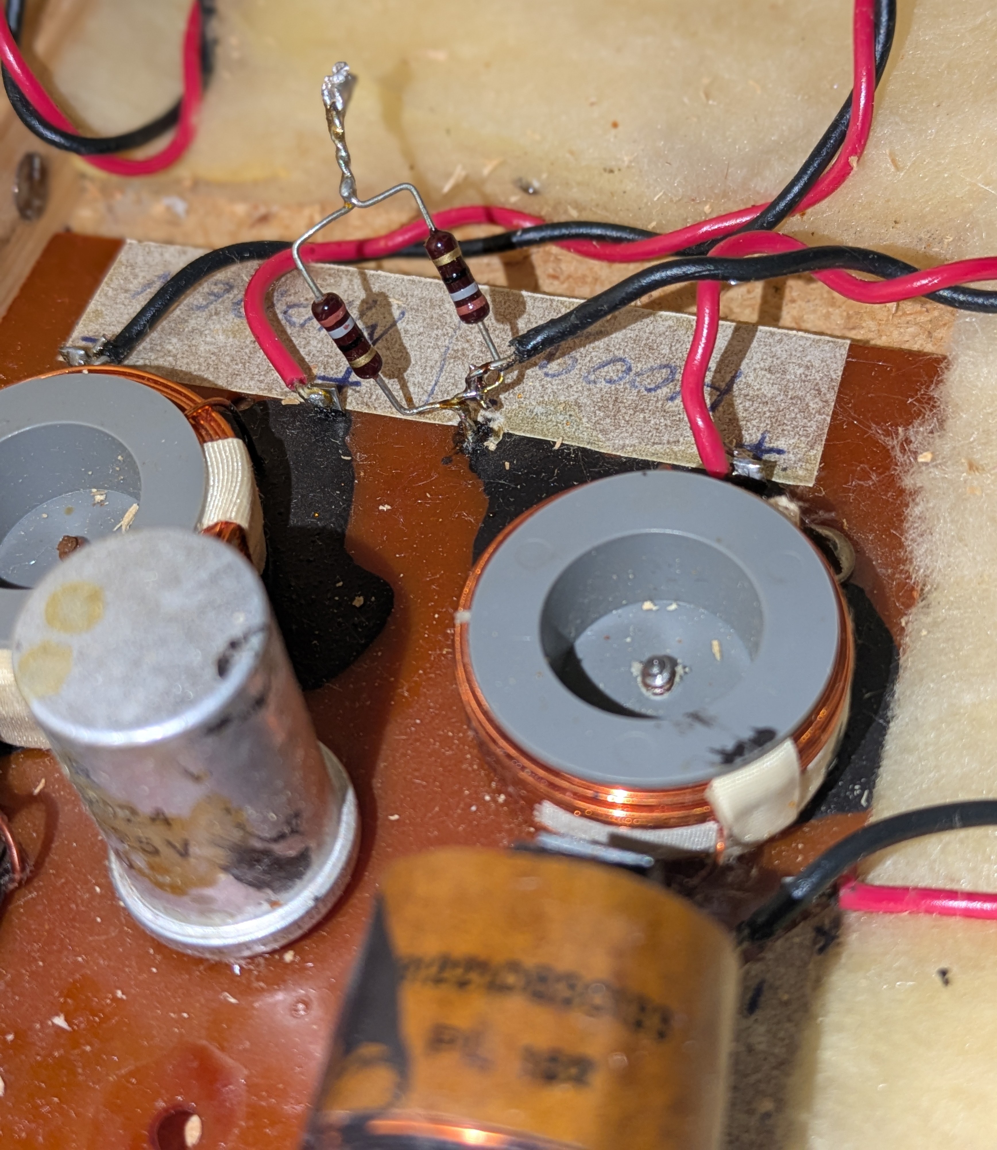

Nu zitten er op de hoog uitgang van het filter twee weerstandjes gesoldeerd. Nu heb ik niet veel verstand van filters, dus vroeg ik mij af wat deze voor functie hebben.
Kan iemand aan de hand van de foto's trouwens zien of dit kant en klare Philips filters zijn en welke Philips tweeters ik hier het beste op kan aansluiten?

Re: Philips zelfbouw
Ja, dit zijn kant-en-klare Philips filters. Maar niet zoals ze verkocht werden voor zelfbouwdoeleinden, dit is het filter uit de 22RH497 of iets vergelijkbaars.
De prachtige AD1256/W8 is door Philips zelf alleen gebruikt in de RH499 luidsprekerbox. In die tijd was de AD5060 de gebruikelijke middentoner en de AD0160 de gebruikelijke dometweeter. Die zal dan van origine ook in deze zelfbouwbox hebben gezeten. Of het de 4 of de 8 Ohm versie was durf ik zo niet te zeggen. De weerstandjes zullen nodig zijn geweest omdat de Visaton tweeter een hogere gevoeligheid had dan de originele Philips. Of dat zo een goede constructie was kan ik op de foto’s niet goed zien op mijn telefoonschermpje.
Bedankt voor je snelle reactie en info. Hier heb ik zeker wat aan.
De manier hoe de weerstanden aangebracht zijn op het filter bracht mij aan het twijfelen of dit wel de juiste manier van dempen is.
Nu opzoek naar de originele tweeters zodat het alles weer Philips is.
Deze 2 weerstanden hebben hier geen functie gezien ze slechts langs één kant aan de negatief hoog zijn gesoldeerd en aan de andere kant van de weerstanden niets aangesloten is.
Nog ter info, de tweeter in de RH497 was de 8 Ohm uitvoering van de AD0160, de AD0160/T8 dus. Nog regelmatig te vinden op Marktplaats.
@eQuanD, ik dacht dat de weerstanden misschien in serie stonden over de tweeter-aansluiting, maar dat kan ik niet goed zien op de foto.

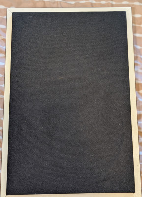

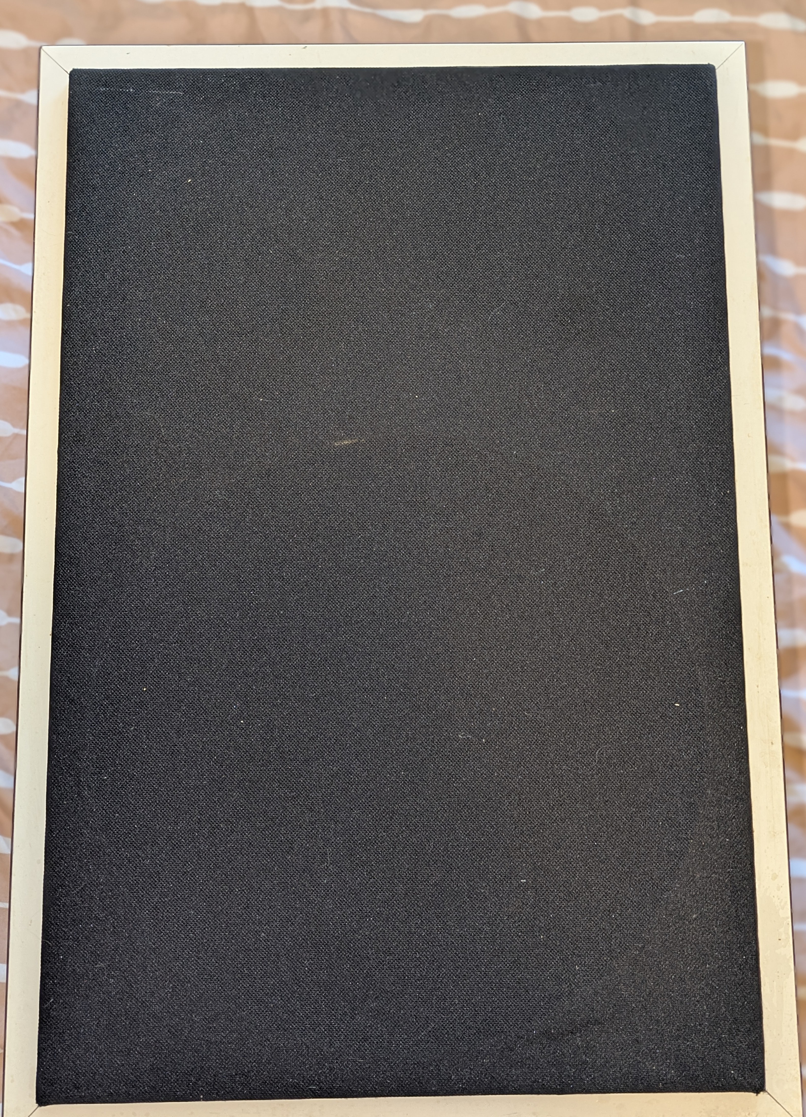

Zo zien ze eruit met en zonder front.
Binnenkort maak ik een paar duidelijkere foto's.
Zoals VintageHarry al voorspeld had zitten er inderdaad AD5060W8 middentoon speakers in.
Klopt het dat ik met deze filters de middentoon speakers theoretisch moet ompolen? Op dit moment is dat niet het geval.

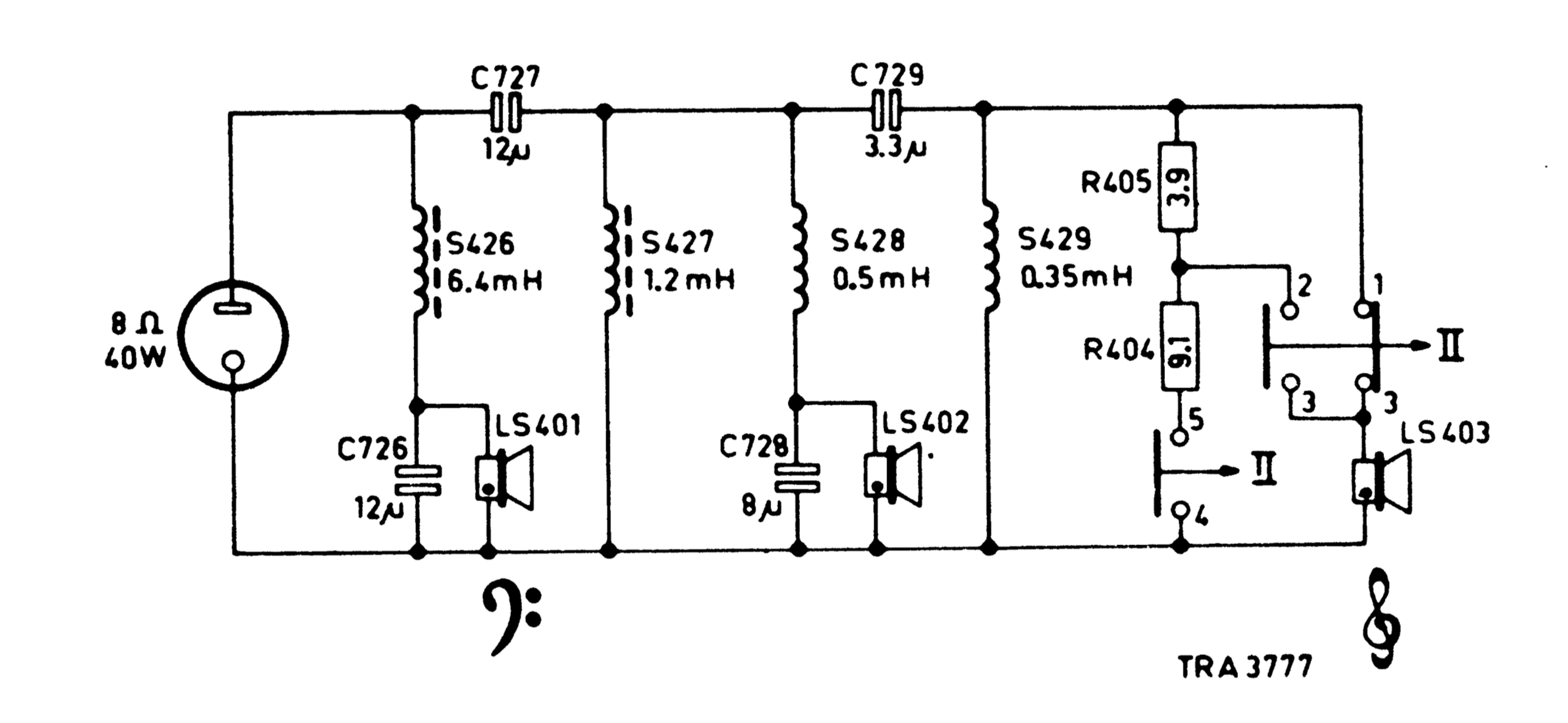

Bedankt voor de foto’s! In de Philips box zaten mid en tweeter omgekeerd qua plek, maar of dat veel uitmaakt? Het lijkt wel een vrij kleine kast voor de 12” woofer.
Gezien de waarden die je noemde voor de bipolaire elco’s gaat het inderdaad om het filter van de RH497. Hieronder staat het schema, alle drivers hebben dezelfde polariteit dus niets ompolen! Van de schakeloptie bij de tweeter moet je je maar even niets aantrekken, die zat in de eerste versie van de 497 maar Philips heeft die later laten vervallen.

Dan ga ik de mids niet ompolen. Dit heb ik dan verkeerd begrepen.
Bedankt voor het schema en goede hulp.

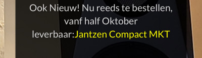

Ik heb juist even gekeken bij Speakerland. Daar zijn MKT condensatoren van Jantzen Audio Compact verkrijgbaar. Deze heb ik nog nooit gezien. Mogelijks interessant hier. Als je 4x12, 4x3,3 en 2x4,7uF bestelt, kan je voor een prikje verder. Is maar een mogelijkheid hé, er is keuze genoeg in alle prijsklassen. Ik wil deze condensatoren gerust voor je insolderen (gratis). Langskomen kan (Knokke-Heist België) of opsturen kan ook.

Let wel even op dat die genoemde MKT’s wel besteld kunnen worden maar pas vanaf half oktober leverbaar zijn volgens de website:
