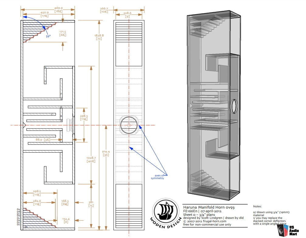

Berekenen is leuk, bouwen leuker, heb je de Haruna hoorn al gezien, denk dat de Melo David ook wel kan werken hierin. Grote kasten, maar dat helpt meestal wel om goede bass eruit te krijgen:
https://www.usaudiomart.com/details/650 ... s/5116805/
