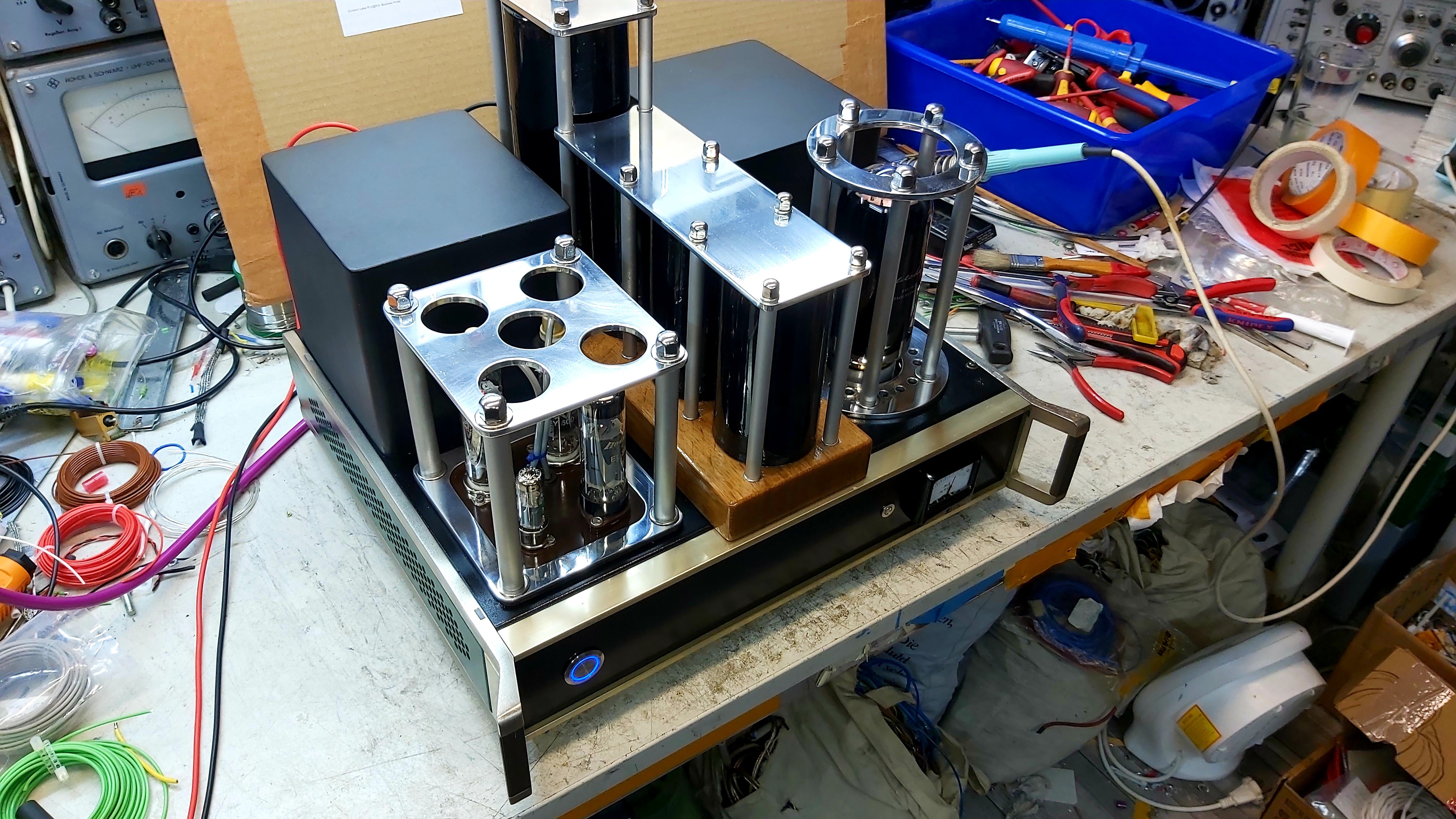

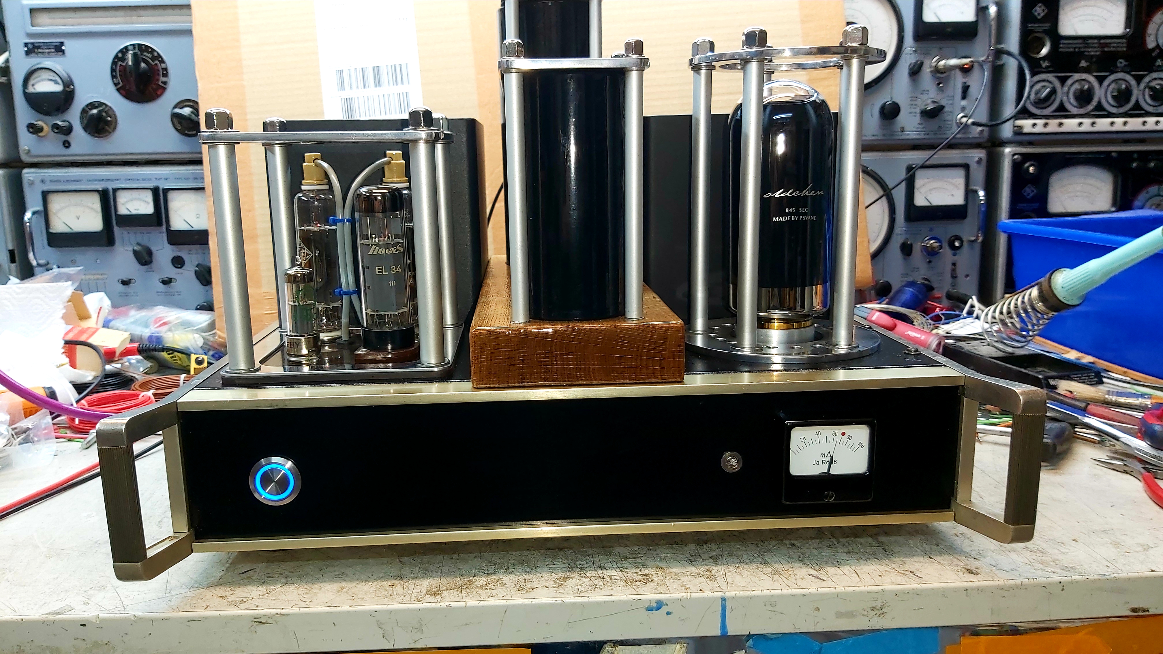

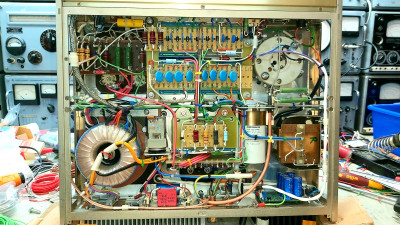

Goedenavond, een tussenberichtje met een paar fotos. Het eerste monoblok is klaar, binnenkort de eerste luistertest. Ik heb de choke aan de negative zijde gelaten, is als het nodig is snel gewijzigd. Max output is 40 Watt sinus aan 8 Ohm in klasse A2 !!
Groetjes, Marcel
VintageHarry
Berichten: 2410
Locatie: Bij Arnhem
Re: Voeding 845 SE
Bericht door VintageHarry »
Dat ziet er indrukwekkend uit! :goedzo:. Maar wat is klasse A2?

cool
Berichten: 1126
Re: Voeding 845 SE
Bericht door cool »
Marcel is ook een Rohde & Schwartz liefhebber zo te zien...
Bootanker
Berichten: 5
Lid geworden op: zo 03 aug 2025, 11:43
Re: Voeding 845 SE
Bericht door Bootanker »
Hallo VintageHarry, klasse A2 (dus met fixed bias net als bij A1) betekent dat het grid ook positief wordt aangestuurt. Daardoor ontstaat er een
grid-stroom die door de driver gelevert moet kunnen worden. Dat is hier opgelost door een FET source-follower die word aangestuurt door een EL34 in triode. Die 2 grote groene weerstanden zetten de bias-strom voor de FET. De overgang van A1 naar A2 is dan vloeiend en de max output is veel groter.
(Nederlands schrijven is al langer geleden...)
BG, Marcel
