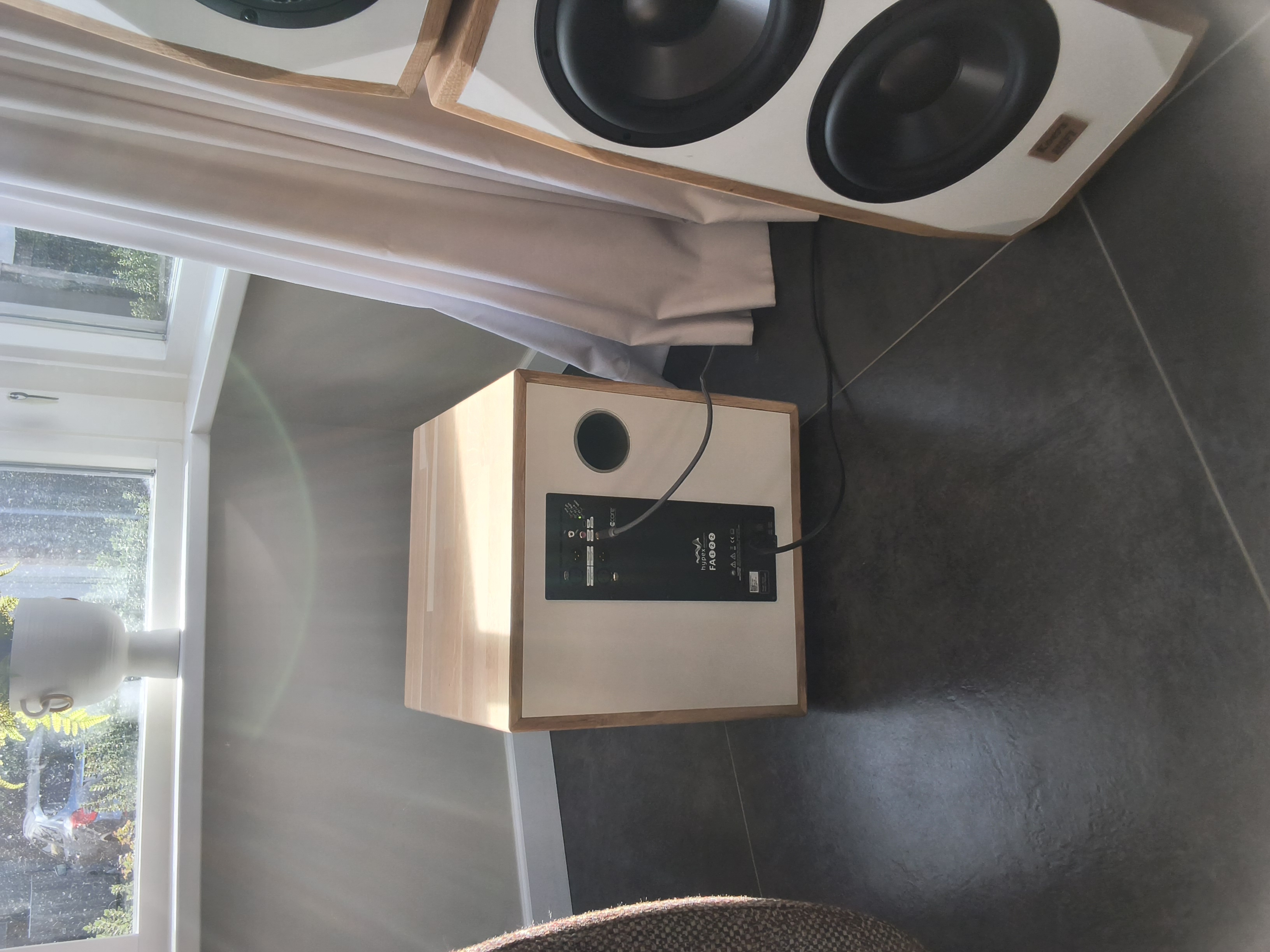

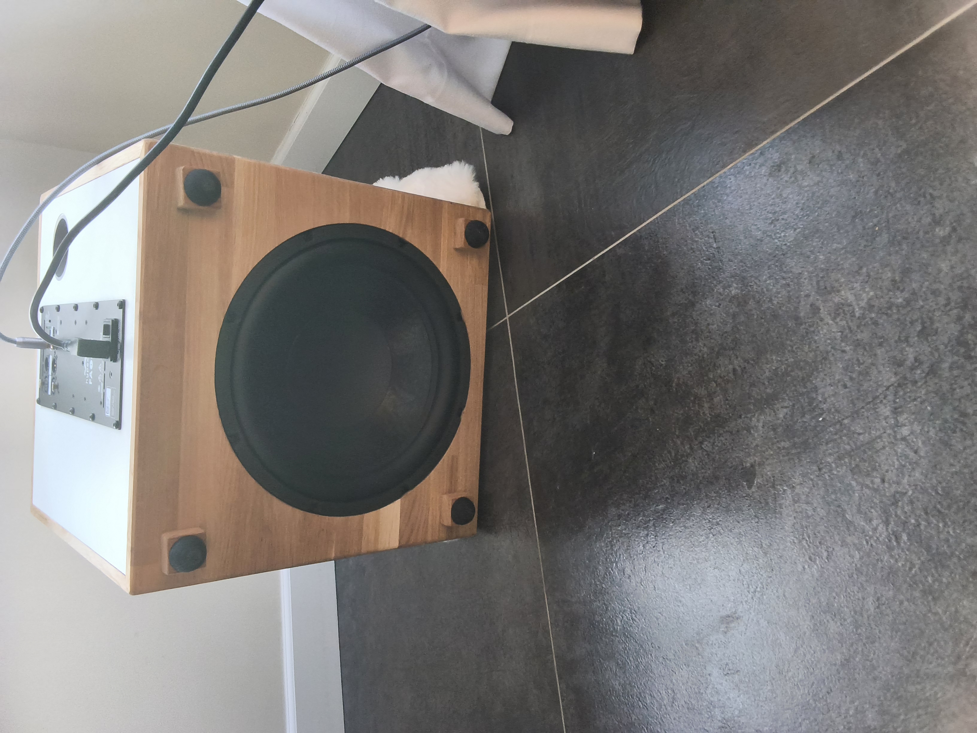

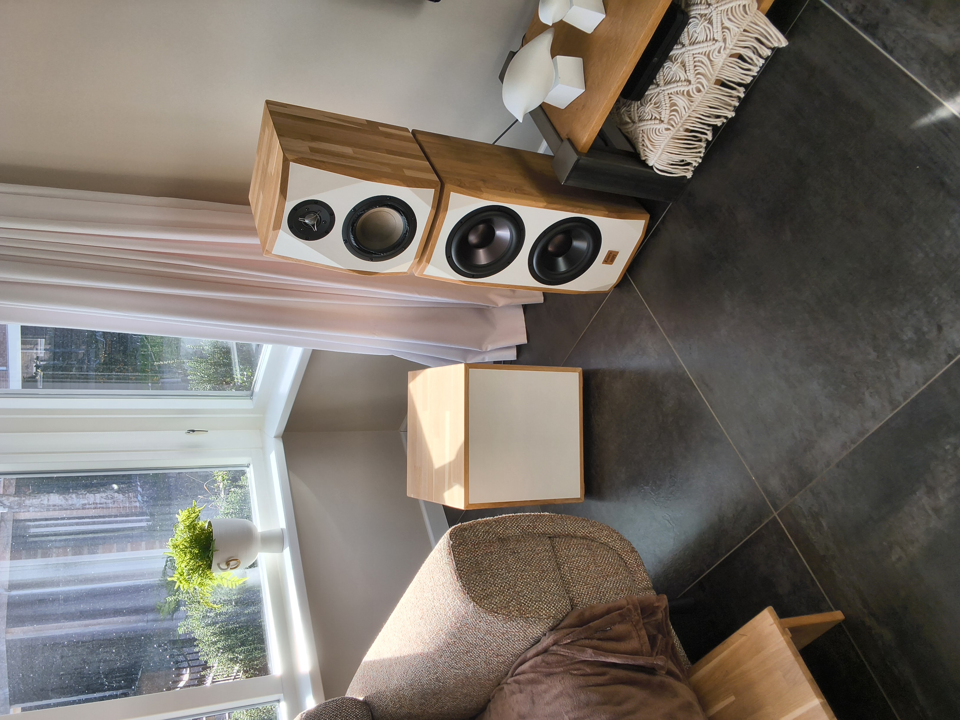

Hallo allemaal,
Het is alweer een tijdje geleden dat ik dit draadje geopend heb, maar op basis van goedkope 12" driver en Hypex FA 122 plaatversterker heb ik mijn subwoofer gebouwd. Deze doet zijn werk tussen de 30 - 75 Hz en vult de staanders (ook eigenbouw) in de huiskamer perfect aan. Lagere frequentie was niet nodig, want ik mijn doel was om het laag uit de staanders aan te vullen tot een voller en completer geluid. Een 75mm poort van een halve meter lengte heb ik echter achteraf wel moeten toevoegen om het gewenste resultaat te krijgen. Dit was geen probleem, omdat ik voor de oorspronkelijke gesloten versie al voldoende kastinhoud had genomen. De theorie kwam niet helemaal overeen met de praktijk. Maar ja, het blijft immers een prototype

Ouwebok
Berichten: 346
Re: Hypex Subwoofer
Bericht door Ouwebok »
Mooie foto’s van je prachtig gebouwde set. En die sub ziet er ook top uit (voor een prototype?).
Gefeliciteerd!
rikpost
Berichten: 2487
Locatie: Heinenoord
Re: Hypex Subwoofer
Bericht door rikpost »
mooi gebouwd en ook een goede keus dat wit met hout .
aan het formaat van de vloerstaanders zou je zeggen , daar is geen subwoofer nodig !
Re: Hypex Subwoofer
Dat bedacht ik mij ook al. Aan de andere kant komt het de kwaliteit van het mid-laag sowieso wel ten goede. I.c.m. de room gain en room modes verwacht ik dat ie sub uiteindelijk niet veel te doen heeft.
Mooi gebouwd! :rock:

Dank allen.
Wij hebben een tijdje geleden nieuwe meubels gekocht waardoor de akoestiek veranderde. Dit was nadelig voor de allerlaagste tonen en dat kreeg ik er met DSP niet goed uit. Vandaar de toevoeging van de sub. De sub doet inderdaad niet veel, maar maakt mijn gewenste luisterbeeld wel helemaal af.
