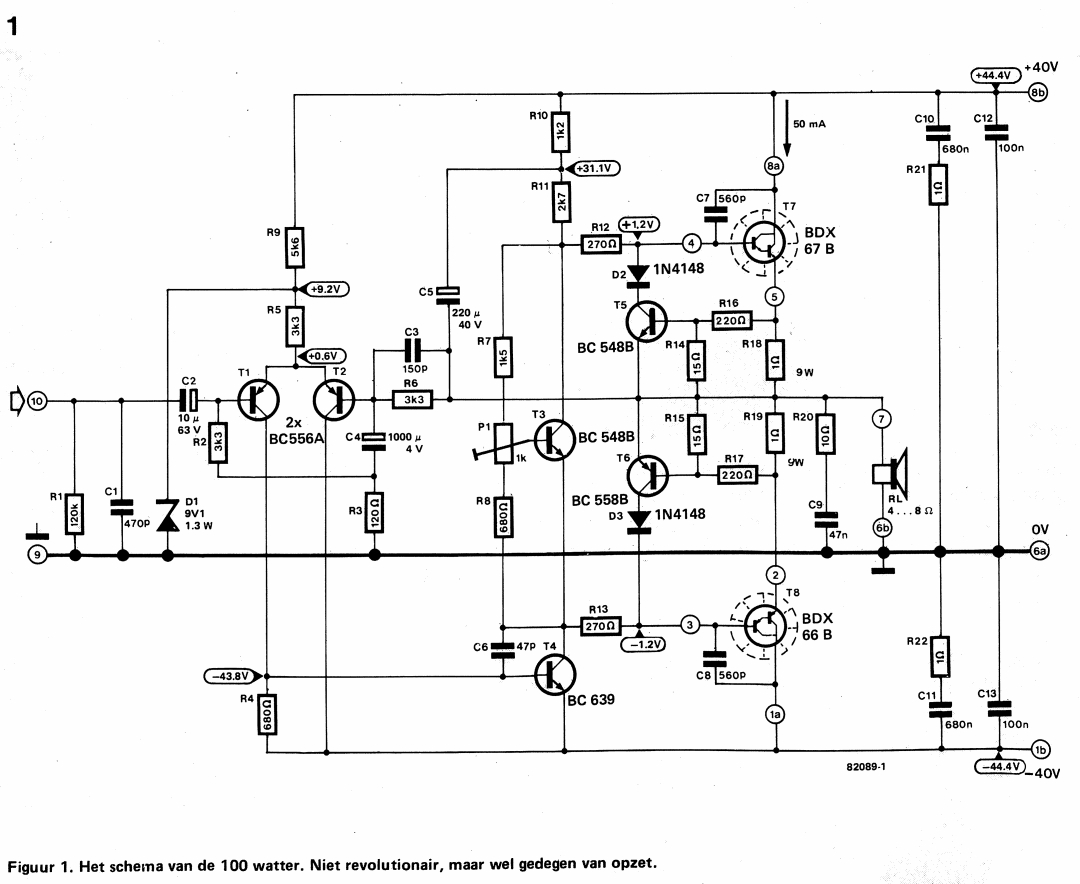

De 100 Watter, (waar ik de printplaat al voor getekend had) staat in de uitgave (1986) en gebruikt als eindtorren de BDX67B (of BDX 67C) en de BDX 66B (of BDX 66C).
Kan ik die ook vervangen door types, die de 50V wél aankunnen?

Een 100Watter? Wat voor voedingsspanning gebruikt die? Iets van 33V?
Als je een schema voor een versterker van 100W hebt, dan heb je aan een trafo van zo'n 150VA eigenlijk voldoende. Wat ik zo snel zag is de trafo die je hebt een ringkern. Je kunt dan zonder problemen de secundaire wikkelingen afwikkelen tot je 2x30V overhoudt ipv 2x35V.
De versterker die jij in gedachten hebt ombouwen tot een versie die wél 2x50V aankan lijkt me geen optie, je moet dan sowieso de uitgangstrap aanpassen naar 2 paartjes torren in plaats van 1 paar, want ik kan me zo gauw geen ontwerp indenken waarbij de eindtorren zoveel vermogen weg mogen stoken.

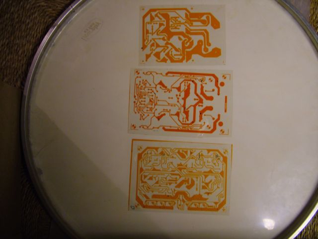

Printlayout's van boven naar beneden:
!00 watter
mini crecendo
poweramp
Als je er één kan gebruiken, het is gratis per post..
En ja, ze liggen op een basedrum vel.....
