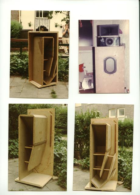

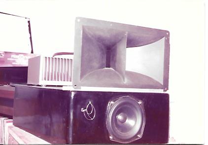

Met Decca Horns heb ik jaren gespeeld, en naar volle tevredenheid, AJ van den hul heeft toen een 24 dB filter er voor uitgerekend, maar de aluminium bandjes zijn waarschijnlijk niet meer te vinden, dus zelf maken.
De laagkast met een B139 is een transmissielijn op een andere wijze gevouwen lengte 3,20 meter.
