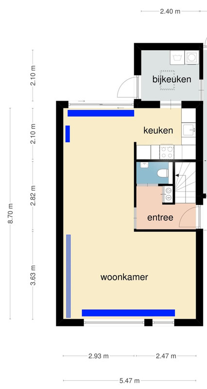

Goedenavond mannen,
Bedankt voor jullie reacties, Barry in het bijzonder met het uitgebreide relaas. Zoals ik al zei: mijn primaire doel is de vlakken afwerken zodat de scheuren niet meer zichtbaar zijn. akoestiekverbetering is iets waar ik bij kwam, toen ik over oplossingen aan het nadenken was. Als Metisse goed werkt bij jou, zal het voor mij hoogstwaarschijnlijk ook een goede oplossing zijn. Frame, metisse erin, akoestisch open doekje eromheen, verticale latjes voor de afwerking ervoor en klaar.
Een plattegrond:
[graag-bijvoegen]https://i.postimg.cc/V6q1H2pv/Plattegrond-0-demping.jpg[/graag-bijvoegen]
De donkerblauwe delen zijn de posities waar ik demping aan wil brengen, het lichter blauwe deel is waar ik demping aan KAN brengen (achter de TV) en is ook 3m breed en zou ik een meter of anderhalf hoog kunnen maken.
Djuu, toch nog eens even kijken hoe ik het ploatje zichtbaar krijg.
Een plattegrond:
Re: Akoestiekverbetering woonkamer
Ik heb vanmorgen eens lekker door het topic van Barry2001 heen gelezen. Zeer interessante materie! Begrijp ik het nu goed dat die Akupanels akoestisch zo transparant zijn dat de Métisse erachter nog zin heeft? Ik zat al aan deze opzet te denken, maar wist niet dat deze panelen akoestisch zo transparant zijn. Ik zie dat ze zelfs oplossingen hebben om wat legplankjes tegen de panelen te monteren. Hoef ik me daar ook niet meer druk over te maken. Perfecte combi dus!
persoonlijk zou ik de korte kopse wand van de woonkamer volledig voorzien van een akoestische voorzetwand, dus opdikken met een houten frames gevuld met minerale wol en daarvoor een akoestisch open afwerklaag - dat verbeterd je akoestiek aanzienlijk en ziet er onopvallend en netjes uit
Ja je kunt de panelen aanpassen zoals je wilt, heb er wel eens verlichting in gezien bv.
Vwb de demping achter de panelen, heb wat getallen teruggevonden. Heb ze toen bij WoodUpp gekocht, wat toen de enige aanbieder was: https://woodupp.nl/akoestiek/ Je ziet dat de demping aanzienlijk toeneemt als je er materiaal achter je panelen aanbrengt. Rockwool wordt veel gebruikt (goedkoop), maar zoals gezegd wil ik dat hier niet in de kamer hebben. Metisse is een wat vriendelijke variant, ook weer niet heel duur, en is nog wel eens bij een bouwmarkt in de aanbieding zijn, even in de gaten houden als je dit wilt gebruiken. Hoeveel is ook weer afhankelijk van je eigen situatie natuurlijk, en ene kwestie van proberen. De standaard Metisse matten pasten hier in de 44mm dikke 'bakken'. Het is trouwens wel vervelend spul om op maat te snijden, dacht dat ik het uiteindelijk met een broodmes heb gedaan, weet het niet meer.
Op advies van Tony Gee dus de plaatsing, je kun de reflectie van de zijkant bepalen met een spiegel; vanuit je luisterpositie moet je je speakers zien. Bij jou kan dat aan 1 kant, links, red je rechts? Dan zoveel mogelijk proberen reflecties over en weer te voorkomen. Hier bij ons is 1 kant volledig glas dus dat is wat lastig, maar we hebben een zwaar velours gordijn hangen voor in de avonden. Tapijt op de vloer zou ideaal zijn maar gaat hier niet, daarom flamex blokken op het plafond. Heb die op een plaat gelijmd en geprobeerd die met neodymium magneten aan het plafond te hangen, krijg je niet stevig genoeg (plafond is niet egaal genoeg natuurlijk). Blijft wel hangen maar als de deuren tegen elkaar openstaan kan het maar zo naar beneden komen
niet wenselijk, gewoon hardcore gelijmd dus.
Precies tegenover de installatie hang een canvas doek met demping erachter. Is voldoende, maar dempt wel minder dan de akupanels, ook minder oppervlakte natuurlijk.
De hoeken, daar wil je voor je laag zoveel mogelijk demping hebben. Dat kan hier beter/meer, maar het blijft ook nog een woonkamer. Dacht dat Tony op iets van 1 meter uit de kant zit, mogelijk nog meer. Ik laat het hier zoals het nu is.
In de keuken luisteren we ook veel naar muziek, daar hangt ook canvas met flamex aan het pafond. Dan nog merk je als je al pratend de woonkamer inloopt dat dit (veel) meer dempt. Het idee als je een bioscoopzaal inloopt, ken je vast wel.
Ik zou vooral eerst eens gaan proberen. Je kent zelf je set en geluid vast goed, probeer met een pak Metisse eens wat het effect is zonder alles direct vast te zetten, dat je er gevoel voor krijgt.
Verder denk ik dat je voorstel (donker blauwe lijnen) al vrij goed zit. Ga/kun je ook wat aan het plafond aanbrengen? Wat ligt er op de vloer in je kamer?
Een andere richting is meten, heb ik hier niet gedaan. Alles op gehoor. Het is een leuke trip om te doen, vooral omdat kleine beetjes zelfs al snel een flinke verandering brengen.
In elk geval alvast veel succes met alle overdenkingen en toepassingen!
