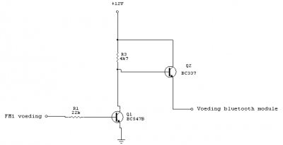

Da's handig, alles al ingebouwd en kan direct op 12V. Helaas zoals gebruikelijk bij de chinees nul komma nul docu beschikbaar.
Maar dan zou je het zo kunnen gaan aansturen:
Je moet dit dus aansturen met de FM1 voedingsspanning, anders werkt het net verkeerd om. De transistoren zijn verder niet kritisch, iedere kleinsignaal npn zal het prima doen. Als de bluetooth onder de 100mA blijft kan je twee BC547 nemen, anders de 337, die kan wat meer stroom leveren.
Hiermee schakel je de BT module dus helemaal uit als je die niet gebruikt. Dan kan het ding ook niet piepjes etc gaan geven door je radio of tape heen.

Bedenk me net dat het niet gaat werken zoals ik hierboven aangaf. Het schemaatje met de twee transistoren zet de BT aan tenzij er spanning op FM1 staat. Op AM staat daar inderdaad geen spanning op, dus dat gaat goed. Maar...
90000006 schreef: vr 28 feb 2025, 13:27
Draait de tapemotor, dan valt lijn C weg
En lijn C voedt ook FM1. Daardoor zal de BT module ook aan gaan als de tape speelt, dat willen we niet. De oplossing is een torretje erbij die met de AM voeding gestuurd wordt.

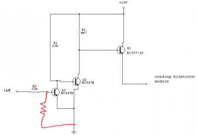

Inmiddels is de operatie na wat vertraging in volle gang en werkt de transistorschakeling zoals bedoeld (niet niet aangesloten op de radio, maar los daarvan op een accu getest). Zodra alles werkt doe ik hiervan uiteraard verslag.
Nu heb ik zojuist de tulpstekker van één van de speakeraansluitingen van de bluetooth module afgeknipt. In de draad zitten een rood en een zwart kabeltje. het rode is het geluidsignaal, maar wat doet die zwarte daar? Is het nodig om dit zwarte draadje op de massa van de radio aan te sluiten of kan ik dat zwarte draadje laten voor wat het is? De speakeraansluitingen op de radio zelf krijgen ook alleen maar een geluidssignaal vanuit de tuner en de cassettespeler. De speakeraansluitingen hebben wel een massa aansluiting, maar die staat verder los van het geluidssignaal.
Advies welkom!

Inmiddels is de BT module zowel aangesloten conform het schema zoals hierboven voorgesteld door '90000006' als aangebouwd (in een kunststof kastje aan de achterzijde van de autoradio). Ik heb gewerkt met oude onderdelen (transistors, weerstanden) die ik uit de donorradio kon halen en heb de alles als een soort molecuul aan elkaar gesoldeerd, afgewerkt met krimpkous (had even geen leeg printplaatje bij de hand). Verdient als geheel geen schoonheidsprijs, maar daar was het ook niet om te doen. En inmiddels kunnen testen: het werkt! (in de testopstelling in ieder geval, nog niet in de auto getest).
Er is echter nog een klein schoonheidsfoutje aanwezig: wanneer ik FM inschakel, dan hoor ik FM. Wanneer ik AM inschakel, dan stopt FM en verbindt de BT module met mijn telefoon en kan ik naar Spotify oid luisteren. Hier en daar een kraakje, maar dat mag de pret niet drukken. Maar nu komt het vreemde: wanneer ik FM luister en dan de cassette erin steek, dan valt het FM signaal weg en begint de cassette te spelen. Zoals het hoort dus, maar ondertussen gaat de BT ook aan en kan ik die tegelijk met de cassette horen. Ben ik echter naar AM (dus BT) aan het luisteren en ik steek de cassette erin, dan blijft de BT gewoon hoorbaar en hoor ik zowel de cassette als AM (dus BT)!? Nog maar eens even puzzelen hoe dat kan :-k
Het lijkt erop dat de voeding van de BT module dus wel wordt omgeschakeld tussen AM en FM, maar wanneer de voeding naar AM en FM zou moeten wegvallen bij het inschakelen van de cassette dan blijft de voeding naar AM (dus BT) gewoon bestaan.
UIteraard op te lossen door de BT tijdens het afspelen van een cassette niet te activeren met Spotify via mijn telefoon, maar de BT module staat dan wel aan en zou dat niet moeten staan, aangezien de BT module gevoed wordt via de AM en die zou uit moeten zijn wanneer de cassette speelt. Nu ik zo ver ben gekomen wil ik het natuurlijk helemaal kloppend hebben, dus nog eens even kijken wat er mis gaat :-)

Lid geworden op: do 27 feb 2025, 20:22
Re: Philips 682 am vervangen door bluetooth - opnieuw hulp gevraagd!
Bericht door olav682 »
Bovenstaande post samengevat:
Cassettespeler uit:
FM aan schakelt AM/BT uit.
FM uit schakelt AM/BT aan.
Precies zoals bedacht en het klopt met het idee dat zowel de FM als AM tuner kunnen worden gevoed (keuzeschakelaar) via lijntje C in het elektrisch schema wanneer de cassettespeler uit staat.
Cassettespeler aan:
FM gaat uit.
AM/BT gaat aan, onafhankelijk van of de keuzeschakelaar op FM of AM/BT staat.
Dit is onverwacht en klopt niet met het idee dat het inschakelen van de cassettespeler beide tuners spanningsloos maakt, zoals TDA 1005 middels aansluiting 8 zou moeten doen (deze voedt via lijntje C de tuners met 8,6V, maar wanneer de cassettespeler aan wordt gezet valt de spanning volgens het schema terug naar 0,7V, te weinig voor de tuners). Het geluid van de FM tuner valt bij het inschakelen van de cassettespeler netjes weg, maar wanneer de keuzeschakelaar op AM/BT stond blijft AM/BT spanning houden. Sterker, wanneer de keuzeschakelaar op FM stond en AM/BT dus was uitgeschakeld, schakelt AM/BT juist in wanneer de cassettespeler gaat spelen (krijgt nu wel spanning die in de radio FM stand niet aanwezig was).
Ergens krijgt AM/BT dus juist spanning wanneer de cassettespeler wordt aangezet, maar blijkbaar buiten het lijntje C van TDA1005 pootje 8 om. Maar waarvandaan dan?
Voor nu een raadsel voor mij; mocht iemand zien waar het mis gaat (zie elektrisch schema in openingspost), dan houd ik me van harte aanbevolen.
Morgen alles nog maar eens open maken en wat gaan meten, in de hoop dat ik kan vinden wat er speelt.

Bijzonder dit. Als je zegt AM/BT, bedoel je dan dat je het signaal van de BT module er doorheen hoort, of dat je de AM radio hoort?
Meet eens, met de cassette aan, wat de spanning op de +AM lijn is. Mogelijk zit er ergens wat lekstroom, er is maar 0,6V nodig daarom de BT aan te schakelen.

Zojuist wat spanningen gemeten. Testaccuspanning 12,33V (staat al een tijdje op mijn bureau...).
Lijn C (voeding vanuit cassettespeler naar FM en AM tuner):
Cassettespeler uit: 8,30V (stereo), 8,30V (mono). Volgens elektrisch schema zou dit 8,6V moeten zijn.
Cassettespeler aan of snel vooruit spoelend: 0,56V (stereo), 0,56V (mono). Volgens elektrisch schema zou dit 0,7V moeten zijn.
+AM lijn:
Cassettespeler uit, FM tuner gekozen: 0,10V (stereo), 0,10V (mono). Volgens elektrisch schema zou dit 0V moeten zijn.
Cassettespeler uit, AM tuner gekozen: 5,88V (stereo), 5,88V (mono). Volgens elektrisch schema zou dit 5,7V moeten zijn.
Cassettespeler aan, FM tuner gekozen: 0,96V (stereo), 0,98V (mono). Volgens elektrisch schema zou dit 0V moeten zijn.
Cassettespeler aan, AM tuner gekozen: 1,05V (stereo), 1,07V (mono). Volgens elektrisch schema zou dit 0V moeten zijn.
Ontwerp:
Zekering R9097 is uit de +AM lijn gehaald om de voeding van de AM tuner definitief te onderbreken.
Op de plaats waar eerst R9097 zat is een voedingsdraad naar de in een eerdere post aangeraden transistorschakeling van de BT module aangesloten (uiteraard niet aan de kant van de 7007b transistor maar aan de +AM lijn kant).
De BT module wordt gevoed met 12V via de geschakelde 12 lijn die ook de eventuele (niet aanwezige) elektrische antenne voedt.
Alle aarddraden (BT module, transistorschakeling, zwarte draadjes in de twee speakeraansluitingen van de BT module) zijn samengevoegd en aangesloten op het chassis.
Tja. Wanneer 0,6V al voldoende is om de BT module aan te schakelen, dan verklaart dit waarom de BT module aan schakelt zodra de cassettespeler aan staat, onafhankelijk van of er is gekozen voor FM of AM/BT. Er staat dan immers tussen de 0,96V en 1,07V spanning op, in plaats van de opgegeven 0V. Opmerkelijk trouwens dat bij een de keuze stereo of mono geen verschil maakt, behalve wanneer de cassettespeler aan staat (mono +0,02V tov stereo).
Kan er nog wat zijn met de +AM lijn die aankomt op de stereodecoder op pootje 14? Daar komt ook nog een +AM lijn binnen op pootje 7.
90000006
Berichten: 374
Re: Philips 682 am vervangen door bluetooth - (bijna) gelukt!
Bericht door 90000006 »
Er zal ergens een lekpaadje zitten in één of andere component, of op de print. Waardoor er wat restspanning op de +Am blijft staan. Of inderdaad via de stereo decoder, daar zou 1,5V vandaan kunnen komen op mono. De simpele oplossing is zorgen dat Q3 in het schemaatje hierboven niet in geleiding kan komen zolang de spanning op +am onder de pakweg 3-4 V blijft. Dus de schakeldrempel (die nu ongeveer 0,5-06V is) verhogen tot ca 3V. Dat kan door een weerstandje van 4k7 tussen de basis van Q3 en massa te zetten. Dan heb je een spanningsdeler met de 22k in de basislijn, er zal dan minimaal 3V nodig zijn op de +am om Q3 open te sturen.

Voor mijn idee: Q3 heeft drie aansluitingen: C (rechtstreeks met de +12V verbonden), B (via weerstand R3 van in mijn geval ca. 19k verbonden met +AM) en E (verbonden met de massa).
Zet ik dat extra weerstandje van 4k7 (komt dat erg nauw?) dan met de ene kant tussen R3 en B(Q3), en dan buiten de Q3 om naar E(Q3) en zo dus naar de massa?
90000006
Berichten: 374
De waarde is niet super kritisch. Als ik even snel reken, zal alles tussen 3k9 en 12k wel werken.
