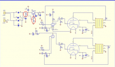

Een poosje geleden had ik zin om wat te spelen en heb ik een printje en wat trafo's gekocht om een klein versterkertje te maken
Toen het klaar was speelde het maar wel met een brom
Ik ben toen wel wat bezig geweest om dit er uit te krijgen maar ik kom er niet uit :(
Het geluid is niet afhankelijk van het volume en is direct weg als ik de spanning er af haal
Iemand een idee wat het zou kunnen veroorzaken??

Misschien moet je het zoeken rond de emitter volger in de voeding.

Merkwaardig ontwerp. Als D1 toevallig een wat lage doorlaat spanning heeft ten opzichte van de BE overgang in Q1, kan deze niets meer doen. Ontwerp is daarmee sterk afhankelijk van toleranties in parameters die enorm kunnen variëren. Dat noem je ook wel een slecht ontwerp.
Edit is dit niet gewoon een fout in het schema? Zou logischer zijn als D1 andersom zit.
Piet1950
Berichten: 475
Locatie: Alblasserwaard
Re: el34 printje met een brom
Bericht door Piet1950 »
D1 zou inderdaad omgedraaid moeten worden.
En wat is de waarde van de omrande weerstanden in het schema? Als de spanning op de basis te hoog is, werkt de onderdrukking door de emitter volger onvoldoende, of helemaal niet.
Piet
