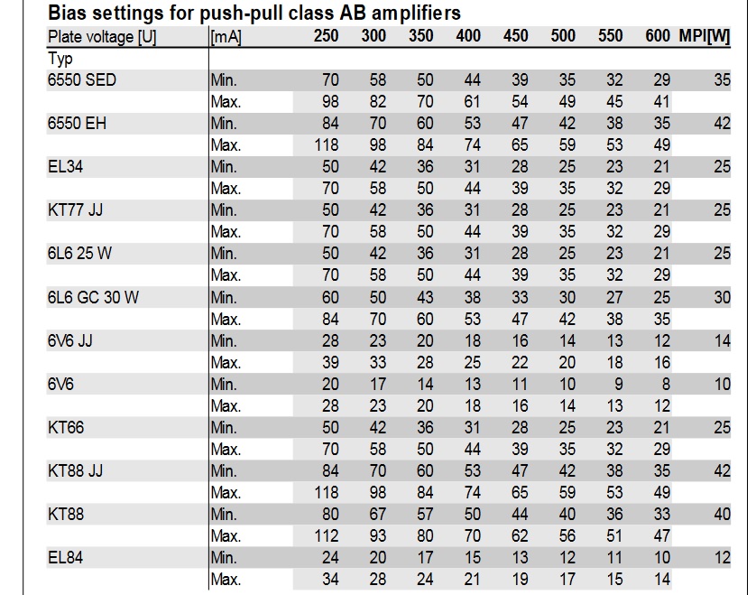

Deze tabel geeft ook uitkomst.
Als je de mV (mV = dan mA) meet over bv. een 1 ohm kathode weerstand zit je altijd goed.(binnen de spec,s en anode spanning natuurlijk)
