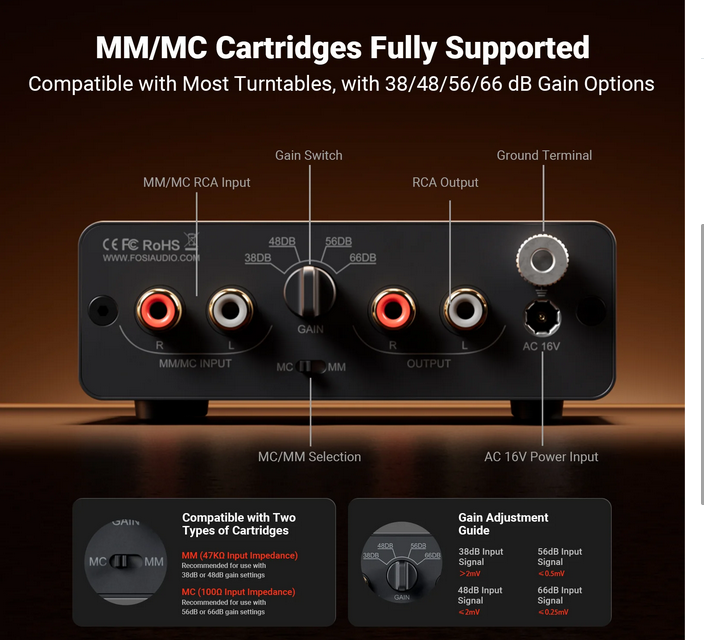

Hier wat meer plaatjes: https://www.hifistudio79.nl/product/fos ... no-preamp/
Staat iets van 47K MM en 100 ohm MC. Maar mijn Benz wilde toch graag het liefste 1K zien. Verder vind ik de aanduidingen voor de ingangsspanning verwarrend. Als dat het is, is het niet veel waard. Echt een vluggertje van Amir :P Vandaag de dag moet zoiets 2V uit kunnen poepen bij nominale opgave van een element.

Re: Tip van de week: zeer betaalbare Phono Pre met top spec's
Precies, echt een uitgebreide beschrijving en test is het niet.
En maar één afsluit weerstand is wel heel erg beperkt. bouw er dan geen MC ingang op als je die toch niet serieus neemt.
Oke het is niet duur maar re paar weerstanden zullen het niet echt snel duurder maken.
