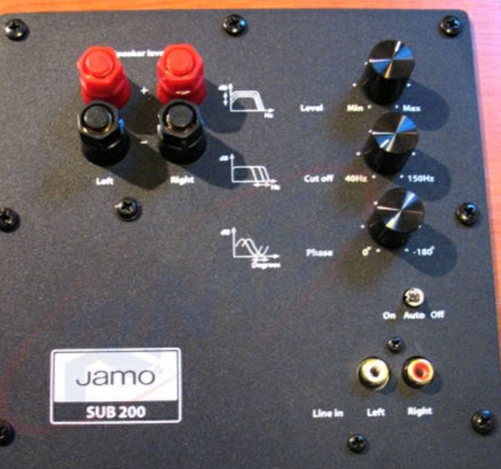

Ik heb er nu 2 opt oog van Jamo. De 200 en de 210.
Het wordt een (probeer)aanvulling op de Crystal-6 die ik eerst als (project 1) in een open baffel ga gebruiken.
Ik vraag mij ook af of het "wenselijk" is dat de sub het signaal gaat spitsen naar sub en stereo luidsprekers.

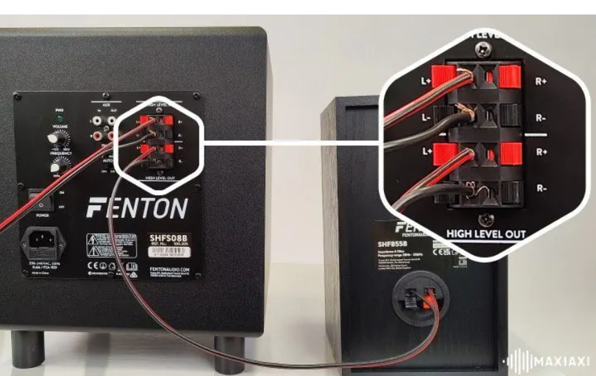

Als je geen losse sub aansluiting op je versterker hebt dan gebruik je de high power input van de sub
Die kan je dan parallel aan je speakers aansluiten.
Daarmee worden je speakers dan niet gefilterd en lopen dus door in het laag.
De sub vuld dan aan.
Kijk dus bij de aanschaf van een sub of deze een high input heeft.

Bedankt. High level input... dat is idd de oplossing. De speakers blijven dan "indirect rechtstreeks" verbonden met extra sub die er bij komt.
