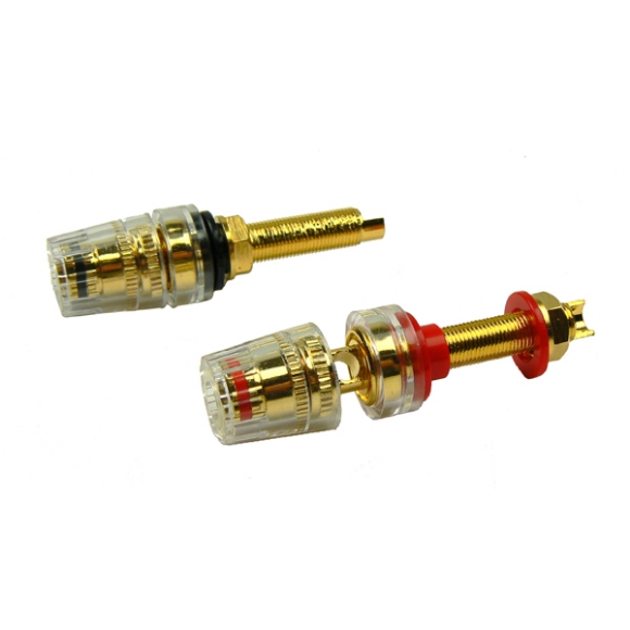

Een reden te meer om speakeraansluitingen te isoleren, ik zie vaak volledig (vergulde) metalen pluggen op een versterkeruitgang.
Ziet er leuk uit maar is onveilig!
Beter zoiets gebruiken.
