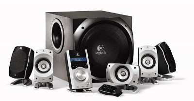

Geen idee heb ff een plaatje ter referentie van internet afgehaald ;)
Re: Opa1602aid opamp
Dat geeft het woord “referentie “ een totaal nieuwe betekenis :lol:

Zou mij verbazen als je het verschil hoort, zou mijn aandacht eerder vestigen op het trosje satellieten en kijken wat daaraan te verherbouwen valt. Mocht je daar mee willen experimenteren dan misschien even wat kringlopen, ik zie deze setjes met enige regelmaat voor weinig in de schappen staan.
