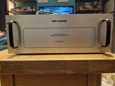

Audio Research D90
Berichten: 20404
Audio Research D90
Met veel geur van verbrande fenol staat hier op de tafel;

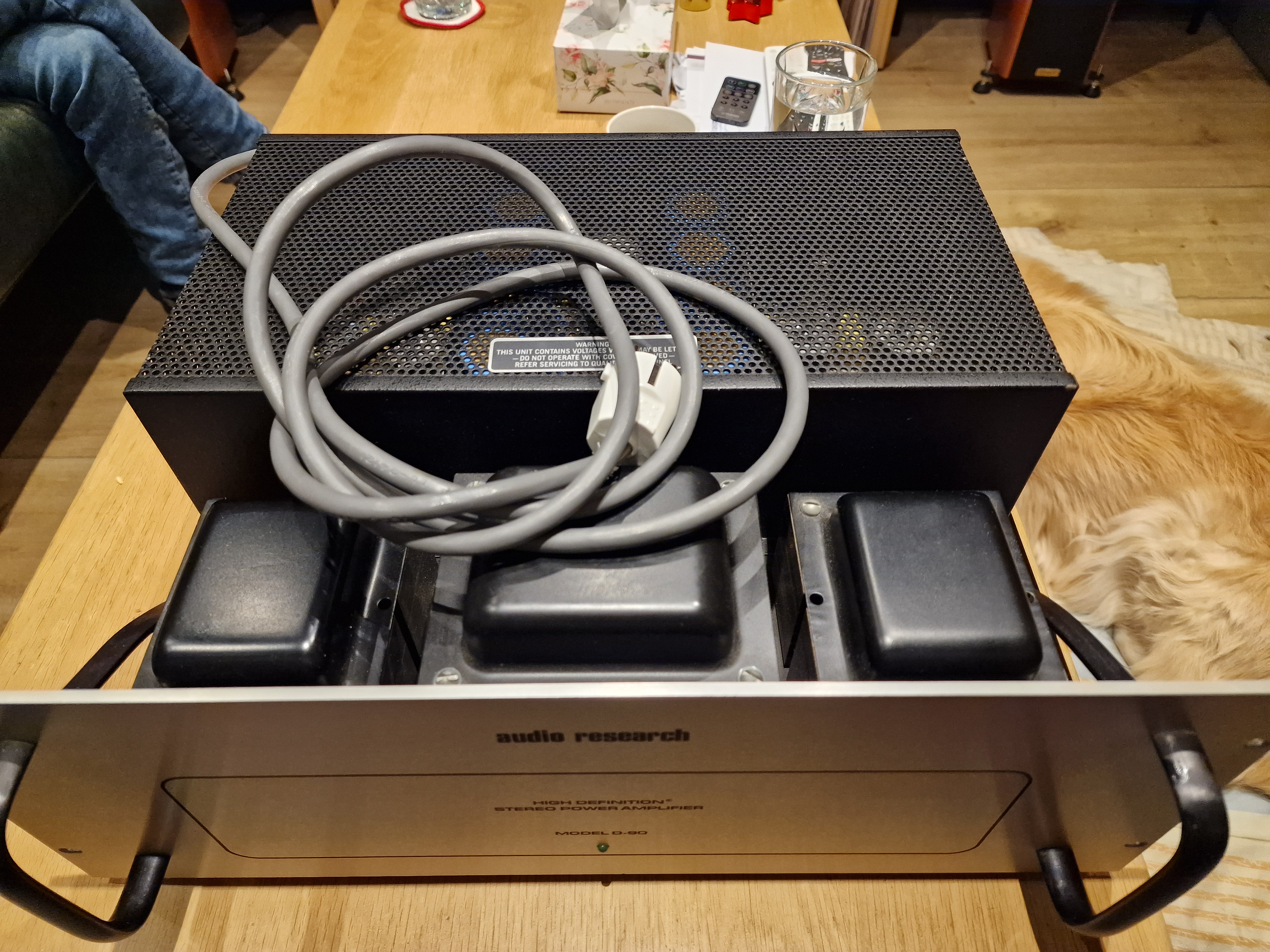

Een Audio Research D90 buizenbak, bijna 30kg schoon aan de haak en vooral mooi :rock:
Geen aan/uit schakelaar?
Volgens de verkoper zat er een stekker met schakelaar aan het snoer maar was deze defect, dus nieuwe stekker zonder schakelaar eraan en nu is het direct online bij inpluggen?

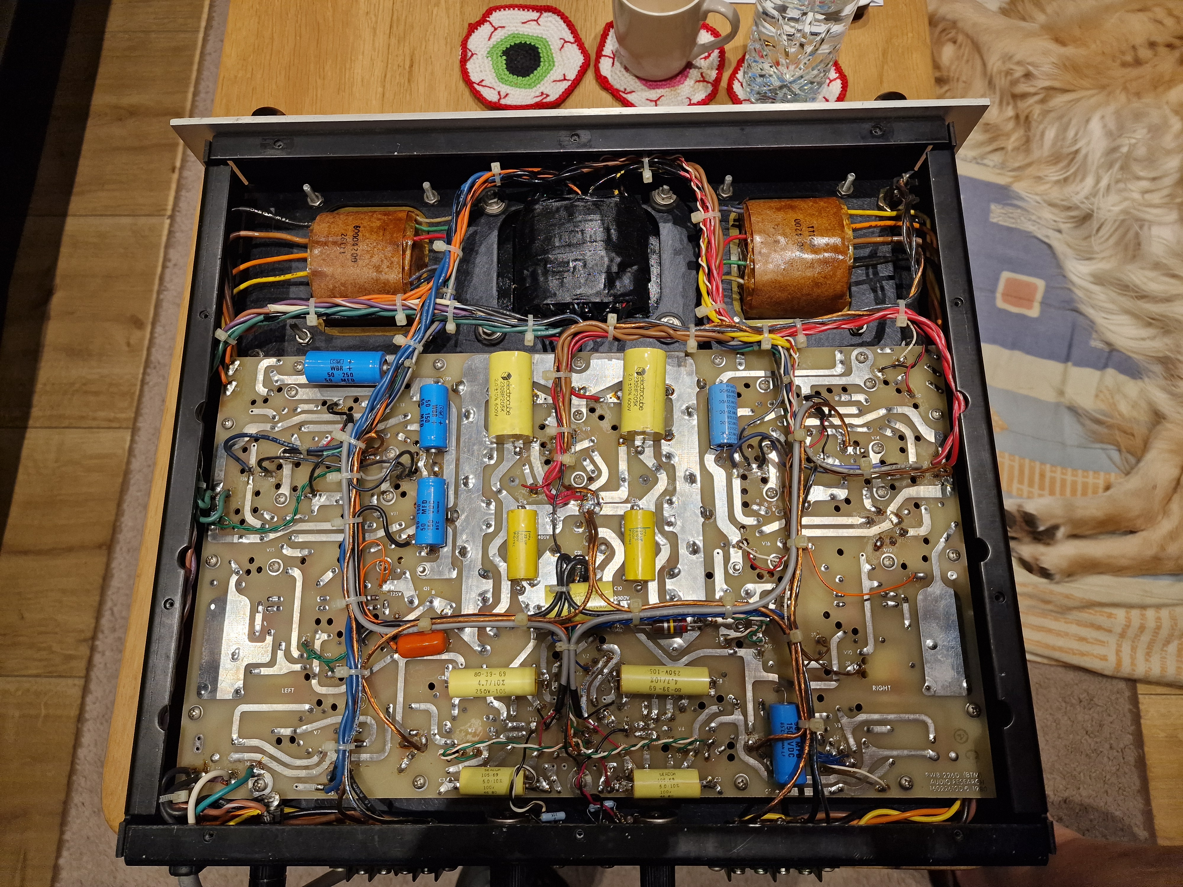

Dat zijn de originele elco's nog ](*,)

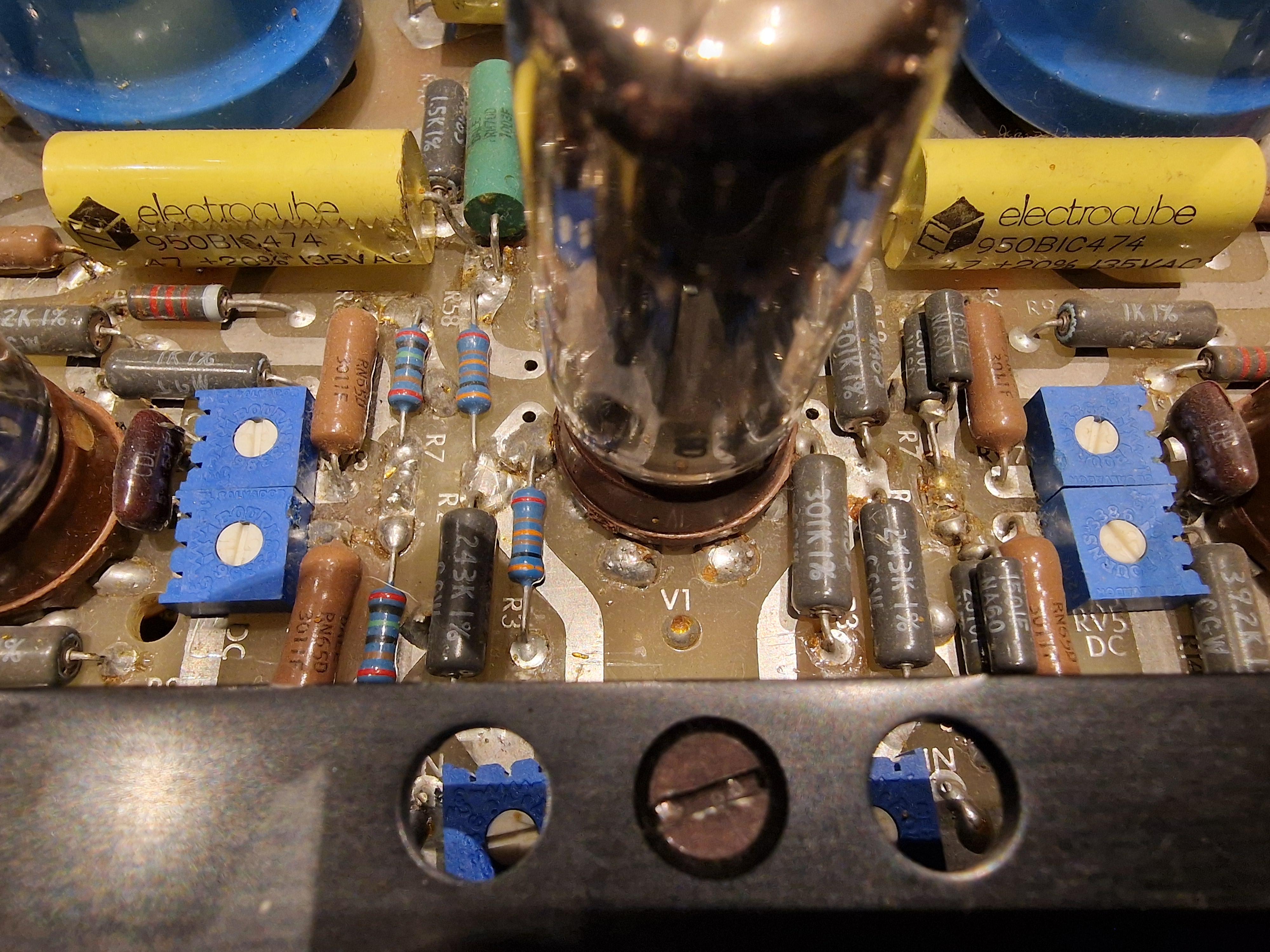

De 6FQ7's en ECC81's zijn origineel GE, rest van de ingang is Chinees en ongemarkeerd. Eindbuizen GE 6L6 waar het 6550 zou moeten zijn, hoogspannings regeling wel 6550.
Een buis was stuk en is niet meer terug gegeven door diegene die de diagnose stelde :-k
De ingangsweerstanden van 1 kanaal zijn ooit vervangen...
Getuige deze bon uit 1987 :shock:

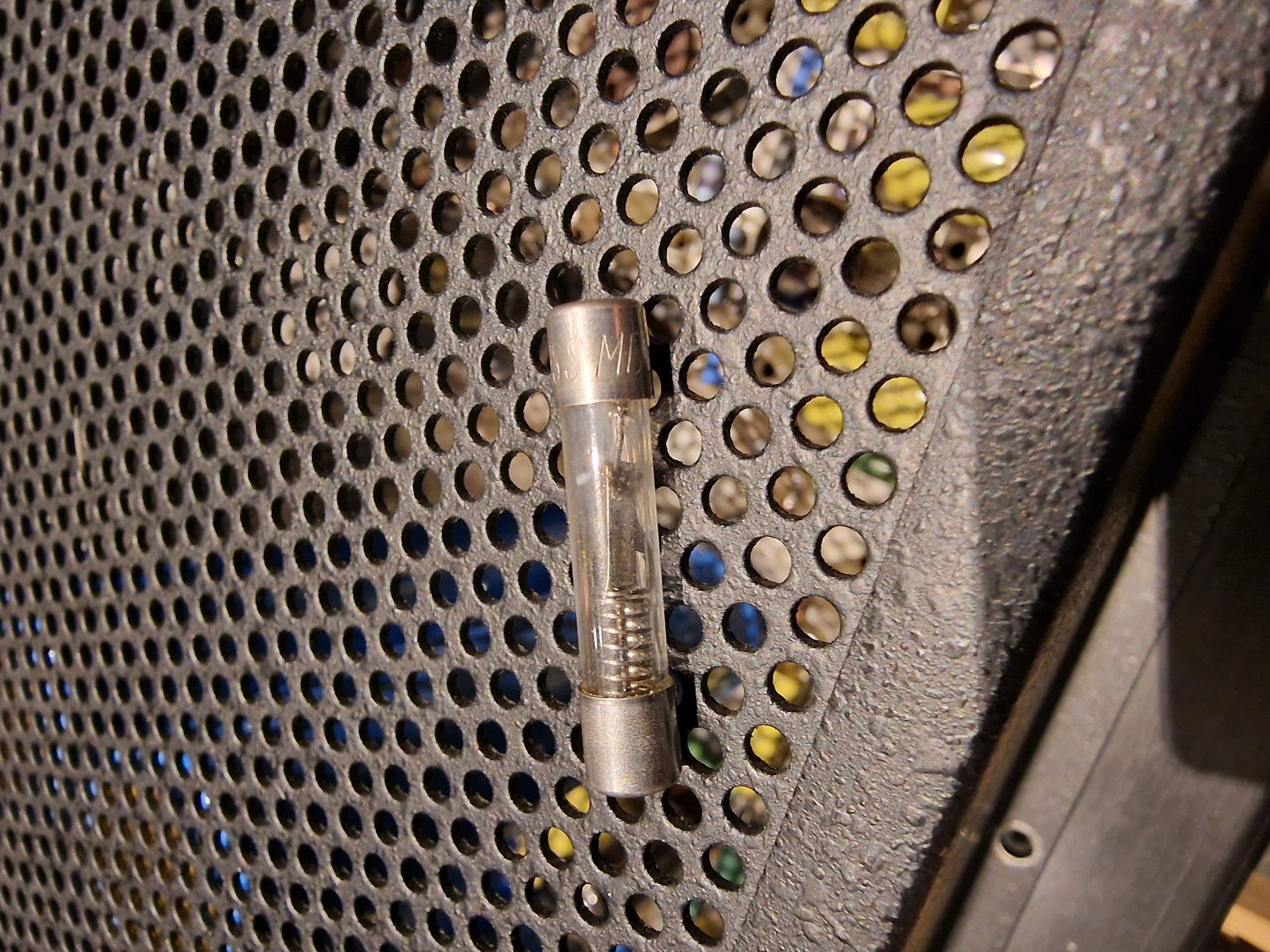

Deze zekering is defect
De voedingstrafo meet primair 1,2 Ohm en stinkt behoorlijk, voor de rest geen verbrande componenten
1980 dus hoogstwaarschijnlijk een D90 en geen D90B, dat basseer ik op de nummers op de print, maar de roosterspannings zekering F2 die alleen op het schema van de 'B' getekend staat, zit er wel in :-k

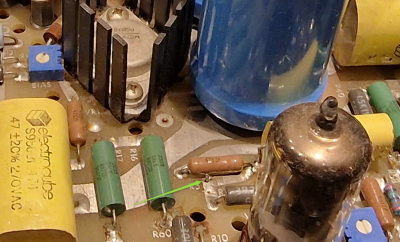

Volgens mij is er ook wat gerommeld met de diodes rondom die Motorola tor ?
Ook mist het koelblokje wat er links wel zit.
Lijkt me een pittige klus, maar dat is bij jou wel in goede handen.

Dat koelblokje hoort niet op deze tor, afgaand op foto's van andere D90's, maar die diodes heb je een punt inderdaad...

Daar kun je je zeker wel even mee vermaken :D eerst zorgen dat de voeding op orde is denk ik. Oja, zag dit, mogelijk is het niks, maar ziet er wat vreemd uit:

Barry2001 schreef: zo 24 nov 2024, 8:56
Bijzonder :-k
