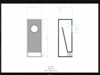

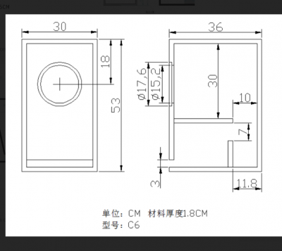

Dag allemaal, ik ben nieuw hier en het lijkt mij leuk om met Lii-audio/Song breedbanders een transmissielijn luidspreker te gaan maken.
Hiervoor wil ik de Crystal-6 gaan gebruiken. Ik begin wel met een open baffel trouwens, om te horen hoe dat klinkt, maar het laag is dan erg beperkt en dat zou ik via die transmissielijn willen verbeteren. 2 projecten dus in de loop vd tijd...
Op de usa site van Lii-Song staan 2 bouwschema's voor de C6. Mij spreekt de hoogste (31x32x82cm) het meest aan wat ik leuker in de huiskamer vind staan en qua bouw ook het meest benieuwd naar ben.
Wat er te zien is, is dat er in de opening iets mag komen. Ik las hier al iets over WOL. Hoe moet ik me dat voorstellen? Een pluk ongesponnen wol bv?
Verder zie ik geen bekleding aan de binnenkant op de tekening zitten. Kan het zonder bekleding? En als je het bekleed waar kun je dan aan denken?
Verder lijkt mij het ook leuk om geen MDF te gaan gebruiken maar het volledig doorzichtig te maken middels plexiglas wat je prima op maat kunt laten zagen. DESIGN is voor mij erg belangrijk want dat geeft extra plezier. Moet het echter bekleed worden dan is plexiglas natuurlijk geen optie...

HH.Scott schreef: za 23 nov 2024, 17:35
Helemaal zonder demping lijkt me niet ideaal, meestal heb je allerlei reflecties die je moet onderdrukken. Traditioneel is dat dr. Baileys langharige schapenwol.
Wellicht verstandig eerst een proefkast te maken van spaanplaat. De zijkant houdt je dan verwijderbaar. Kun je experimenteren met demping. Dan kun je altijd nog kiezen voor plexiglas of een ander materiaal voor de definitieve behuizing.

richard schreef: zo 24 nov 2024, 10:38
Dank je wel. Ja, goed idee om een testkast te maken. Bedoel je met DEMPING dat je de hele kast er (luchtig) mee vult? Of hoe zie jij de gradaties voor je, waarin je iets kunt proberen. Ik heb er nog geen voorstelling van namelijk. Groet.
Re: Transmissielijn (vragen mbt de Crystal-6)
Baileys wool is geen gewone schapenwol. Dat is zowel langharig als wel dat de lossen haren erg dun zijn (<= 20 um). Dat dempt veel effectiever dan een doorsnee Texelse schapenvacht en zakt veel minder uit. De hoeveelheid die je nodig hebt kan variëren en moet je gewoon proberen: Ergens tussen de 10g/L en 30g/L is een aardige richtlijn. Als je zoekt op "Lontwol" op het net kom je wel geschikt spul tegen, vergelijkbaar met Baileys. Is al gewassen en gekaart.

Bericht door HH.Scott »
Pjotr schreef: zo 24 nov 2024, 11:14
Dank je wel. Er gaat een wereld voor mij open zeg.. De verrassing is dat Lontwol ook in mooie mixen verkrijgbaar is (Wijk bij Duurstede) en op die manier ook met plexiglas te combineren valt waardoor de demping óók zichtbaar MAG worden :-) Groet.
Berichten: 11058
Zorg er ook voor dat het motecht is. Je wil immers niet dat Bas en Charlotte er hun intrek nemen.
Kwestie van horrengaas in de poortopening. Zijn trouwens niet Bas en Charlotte (de motten zelf) maar de nazaten (de larven) die wol consumeren. Verder is het wel slim in een gevouwen TL om garen of wollen draadjes door de losse wol te weven zodat de wol daaraan "hangt" en het niet gaat uitzakken.

De hoogte is 82cm en dan is die "ruggegraad van draad" idd een goed idee Pjotr ! :goedzo:
