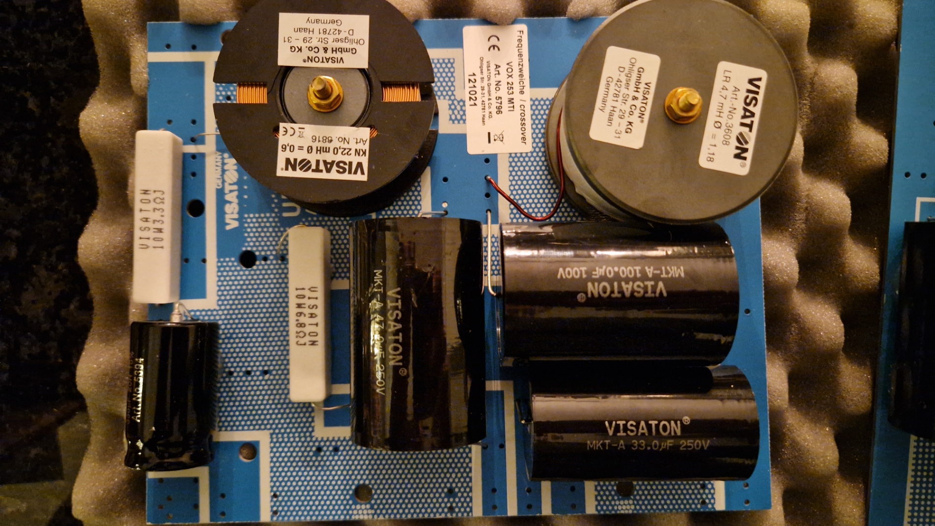

Ik kreeg de Atlas er niet door thuis vanwege het toch wel aanzienlijk formaat van de speakers. Ons compromis de de VOX253MTI geworden. Ik heb de set gekocht bij TLHP voor een slordige 350,- onder de prijs die ik bij Reichelt moest betalen, en het is waarachtig nog geleverd ook. Leuk project, ik heb er zin in.
Als leek is het voor mij echter een raadsel hoe de instelmogelijkheid werkt op het filter voor de woofer. Volgens het schema kun je met een weerstand van 3,3 ohm de woofer op Bass min zetten, met 10ohm op Bass medium en zonder weerstand (oneindig) op Bass max. Dat had ik uiteraard gelezen op de Visaton Site, maar ik had verwacht dat dit een vooraf gemonteerd geheel zou zijn en met een drie standen schakelaar ofzo de opties zou kunnen kiezen. Ik zie echter de 3,3 Ohm weerstand gesoldeerd zitten, maar de 10ohm of de optie oneindig twijfel ik zwaar over. Moet ik nou een weerstand los aanschaffen, of wanneer ik de Bas max wil hebben de 3,3 ohm weerstand eraf peuteren en een koperdraadje solderen? Of moet ik de ene speaker pool op simpelweg op een ander veld van de printplaat solderen? In dat geval mis ik volgens mij de 10ohm weerstand, of is dit afgerond (6,8 plus 3,3)?
De volgende vraag is of ik/hoe ik voor een schakelaar kan kiezen zodat ik de speaker straks kan neerzetten en snel kan schakelen van de ene naar de andere weerstand.
Ik hoop dat jullie mij een zetje in de goeie richting kunnen duwen.
