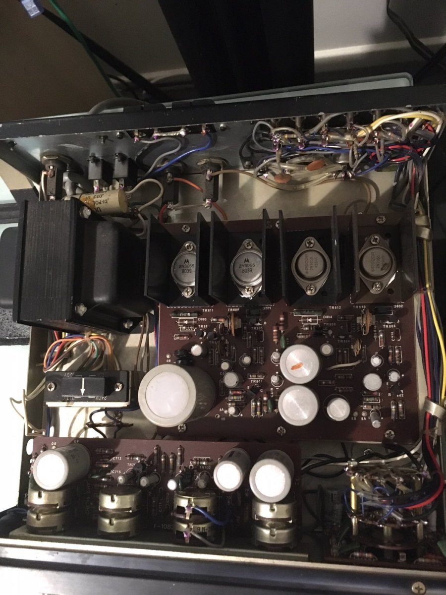

Al een "eeuwigheid" heb ik de Sansui AU222 op zolder staan, omdat ik nadat ik dit apparaat van de kringloop thuis had gebracht constateerde dat deze niet helemaal lekker functioneerde. Wegens gebrek aan kennis de Sansui op zolder geparkeerd.
Nou was ik vergeten wat er mee was en kwam hem afgelopen WE weer tegen op zolder. Toch weer eens tevoorschijn gehaald.
Nu bleek dat ik alleen via de Tape MON ingang goed geluid uit de versterker kreeg, als ik de Source/PlayBack schakelaar op PlayBack zette. Tape REC deed ook wel wat, maar vervormd.
Alle andere ingangen waren dood. En dat bleek een aanwijzing, want deze ingangen lopen via een (phono)voorversterker print welke een geheel vormt met de ingangskeuze schakelaar.
Nou snap ik weinig van schema's, maar toch eens het schema er bij gepakt. Kan zijn dat er iets electronisch in dat printje niet deugd. Maar in dat circuit zitten ook de (mechanische) schakelaars S1 en S2. Deze heb ik met wat contactspray ingespoten en met name de keuzeschakelaar heb ik aandacht gegeven. De boel weer dichtgeschroefd en mirakel, ik heb nu geluid middels Source en Aux2. Aux1 echter geeft alleen het linker kanaal weer. De ingangskeuze schakelaar behoeft, denk ik, meer aandacht.
Nou ben ik benieuwd naar jullie kennis omtrent het schoonmaken van zo'n mechanische schakelaar? Er zijn, volgens mij, sleepcontacten zichtbaar. Hoe maak je die het beste schoon?
Is er in het schema nog een verdachte component en dan met name in F-1064? In Aux2 lijkt alles wel goed te functioneren. Ik mis in Aux1 het rechter kanaal.
Platenspeler ingangen heb ik nog niet getest.
Het zou mooi zijn wanneer ik dit juweeltje weer goed aan de praat krijg. Klinkt heel tof namelijk.

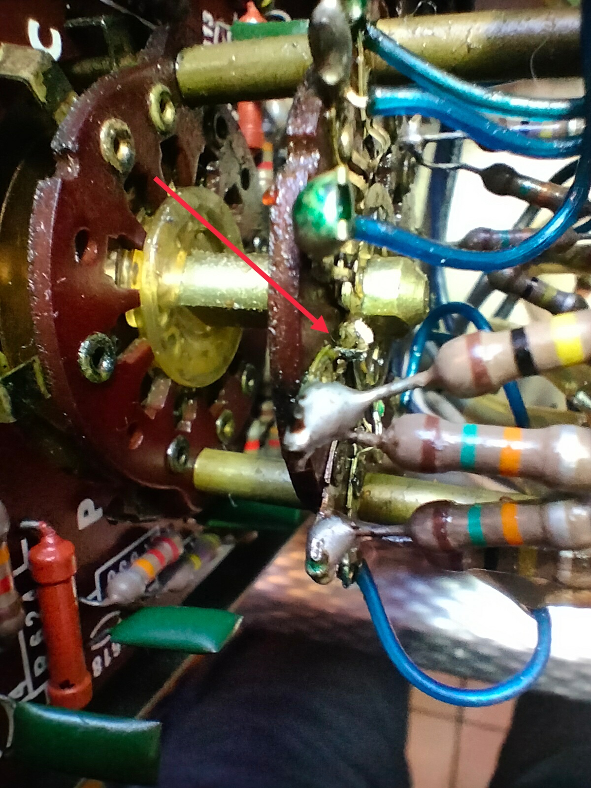

Oei, ben bang dat ik het probleem gevonden heb, in een glijcontact van de keuzeschakelaar, welke verbogen is. Ik heb het uiterst dunne stripje nu zo teruggebogen dat hij contact maakt en dus werkt op Aux1 nu het rechter kanaal. Aux2 ook, maar dat was al goed. Dat verbuigen kun je niet vaak doen, dus dit is spoedig defect. Aux1 zit tussen Aux2 en Phono 1 & 2, dus dat is niet handig.
Maar oke, dit is het enige defect wat ik tot nu gevonden heb. Kan het apparaat verder wel met 1 of 2 ingangen gebruiken als soort van eindversterker. Een losse keuzeschakelaar zou ook nog kunnen.

Betreffende de schakelaars, naar mijn mening is de moeilijkste manier het beste voor de lange termijn.
Namelijk om de schakelaars los te solderen, uit te bouwen, demonteren, en vervolgens alle deeltjes met de hand schoon te maken.
Hierbij is er natuurlijk een risico dat er dingen stuk gaan of afbreken. en dan heb je een probleem want de kans dat je reserve onderdelen vind is vrij klein.
Iets minder moeilijk is om de schakelaar uit te bouwen en in zijn geheel in een ultrasonisch reinigings badje te hangen, drogen met een haarfohn, en vervolgens een paar drupjes contactspray erin later druppelen, en weer inbouwen. maar je moet natuurlijk wel zo'n machientje voorhanden hebben.
De simpelste manier is om niks uit te bouwen en alles met contactspray vol te spuiten. nadeel hiervan is dat het opgeloste vuil in de schakelaars blijft zitten en de kans groot is dat je na een paar maanden weer problemen gaat krijgen.

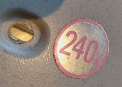

Wat deze versterker betreft, ik zie in de service manual een mooie nettrafo met veel primaire taps, dus check als eerste even de instelling voor de netspanning en zet die op 240V.

Ik zeg:+1 voor uitbouwen van de schakelaar, anders komt je er nooit goed bij. Ik schat zo in dat je deze schakelaar zelfs vrij simpel helemaal uit elkaar kan halen, dan kan je gelijk het contactje weer mooi in model buigen.
Ultrasoon reinigen werkt heel goed, ook voor krakende potmeters etc. Hangt wel af van het reinigingsmiddel. Er is speciale elektronica cleaner te koop, duur maar goed en veilig. Oa RS heeft het.
Wat ook goed werkt is wat contactspray op een strookje papier spuiten en dat tussen de contacten door trekken. Herhalen in alle standen tot er geen zwarte aanslag meer afkomt.

Er kleeft een mooie antieke sticker op de behuizing met "240V"..…
