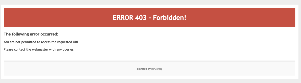

Inderdaad was ik een oud topic aan het doorlezen. ( Er staat veel interessante informatie uit het verleden op dit forum ). En daar ontbrak inderdaad wat fotomateriaal. Dit is nu ontoegankelijk --> ( b.v.: files/11_135.jpg )
Mysterie opgelost.

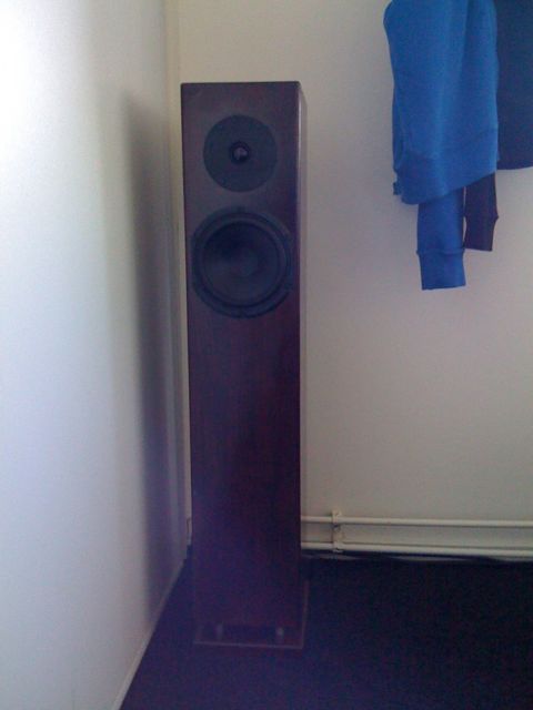

Nee, afbeelding 11_135.jpg is gewoon de fullsize weergave van 11.jpg die nog steeds onderaan de post als attachment aanwezig is. Als je daarop klikt, krijg je dus de grotere afbeelding te zien die in de oude benaming de toevoeging "_135" kreeg. De auteur vond de verkleining wellicht te klein om tussen de tekst te plaatsen.
Dus voor de duidelijkheid: dit is 11.jpg zoals die oorspronkelijk in de post werd weergegeven. Deze zie je dus nog steeds onderaan dat bericht staan.
En als je erop klikt, krijg je het grotere plaatje te zien, in het formaat zoals dat vroeger werd weergegeven op de plaats waar je nu [img]http://zelfbouwaudio.nl/forum/files/11_135.jpg[/img] ziet staan. Alle plaatjes werden dus eigenlijk dubbel vertoond in dat bericht. Dat is wat ik met "ongebruikelijke manier" bedoelde.
Ps: ik kijk later wel even of ik alle plaatjes in de juiste volgorde tussen de tekst geschoven krijg, zodat ik die oude verwijzingen met IMG-tags kan weghalen.

Even voor de duidelijkheid: Als ik op de link naar de Afbeelding klik, krijg ik (nu) de Error 403 melding... / Het plaatje dat ik toonde.. En waar ik de volledige link zoals jij hem plaatst quote, staat er bij mij: "afbeelding"....

Gewoon op het kleine plaatje klikken om de fullsize afbeelding te zien. De link waarmee je Error 403 krijgt, is oud en verwijst naar de locatie waar dat plaatje in 2009 te vinden was. Daar staat die niet meer.
En ja, als ik die link zonder trucje had getoond, stond er bij mij ook "afbeelding".
