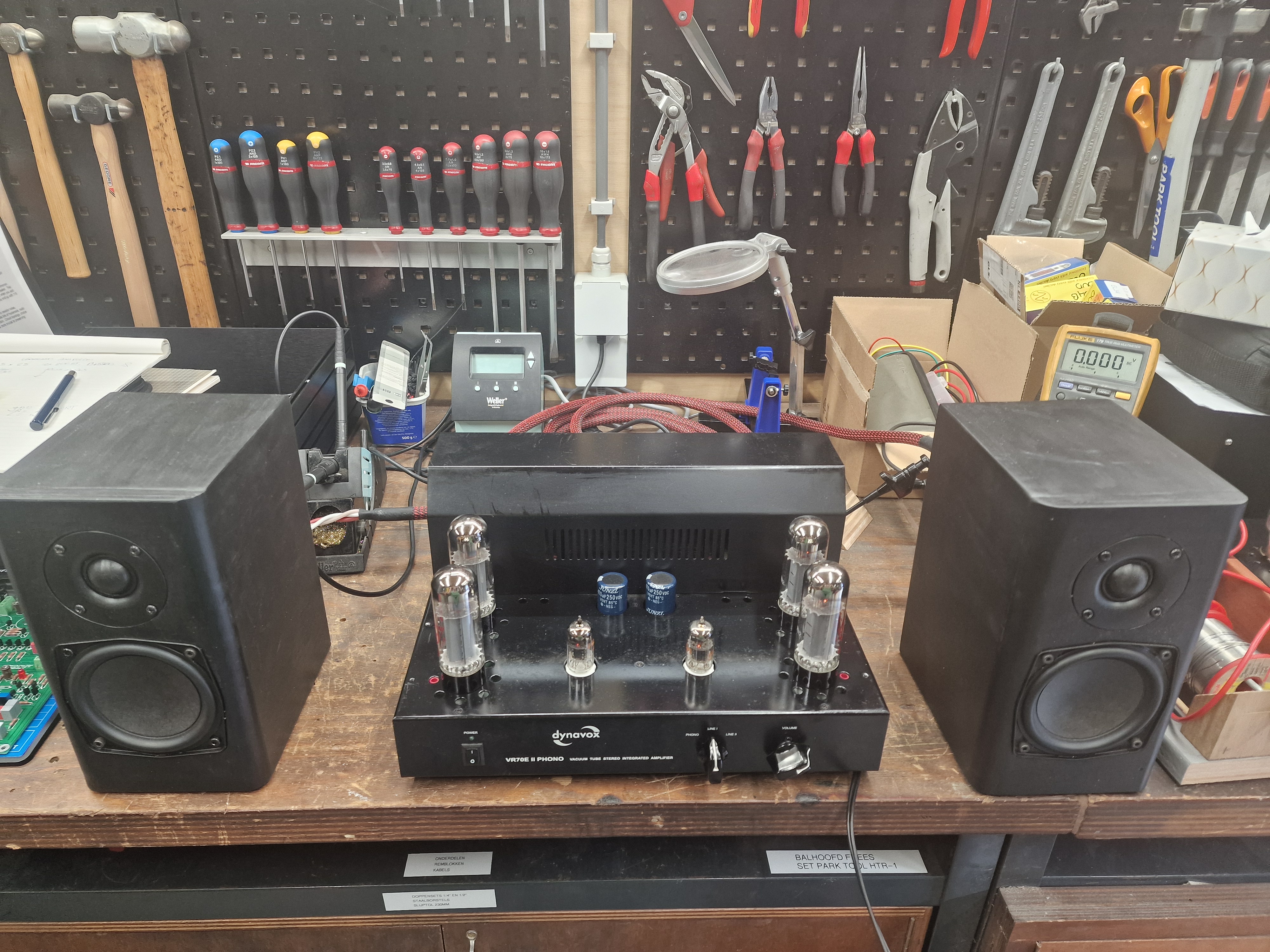

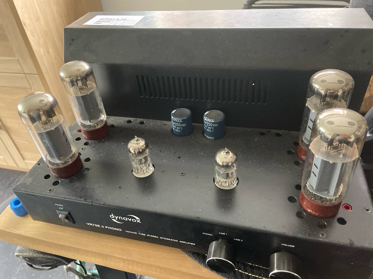

Ik heb een Dynavox VR70E-2 op de werkbank staan voor een controle, een kringloopvondst van een vriend van me.

Ik heb maar eens een rondje buizen besteld bij Tonefactory; 4 stuks EL34 van JJ en 2 stuks 6GH8A van RCA. Origineel zit er een Chinese 6F2 in, die volgens de geleerden uitwisselbaar is met de 6GH8 en ECF82.

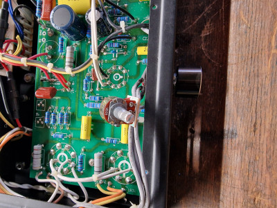

Nou spullen waren al even binnen, maar ik moest even de energie en adem vinden om dit aan te pakken;
Standaard pot voelde al brak...
Proefopstelling gemaakt

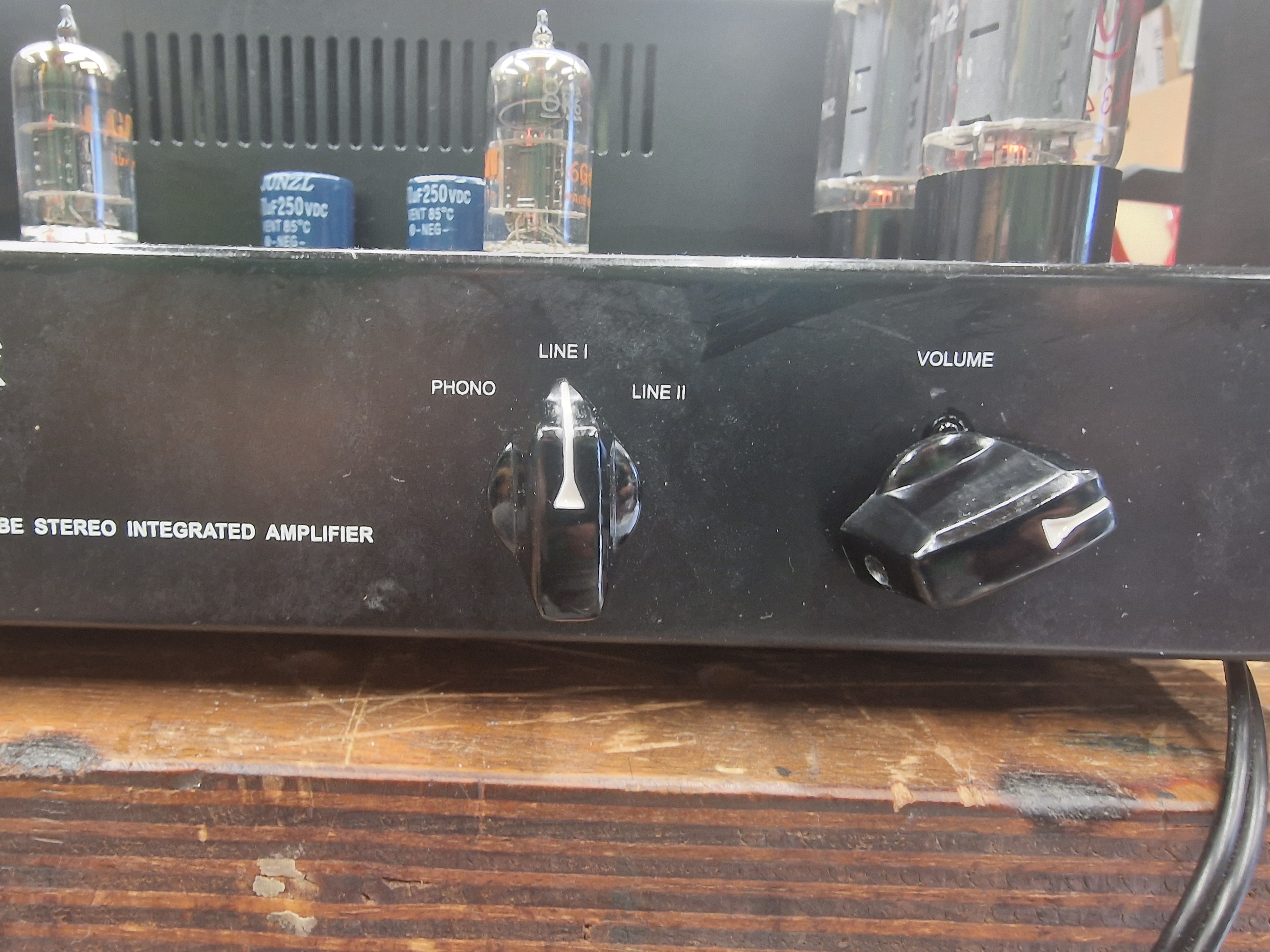

Nieuwe knoppen erop

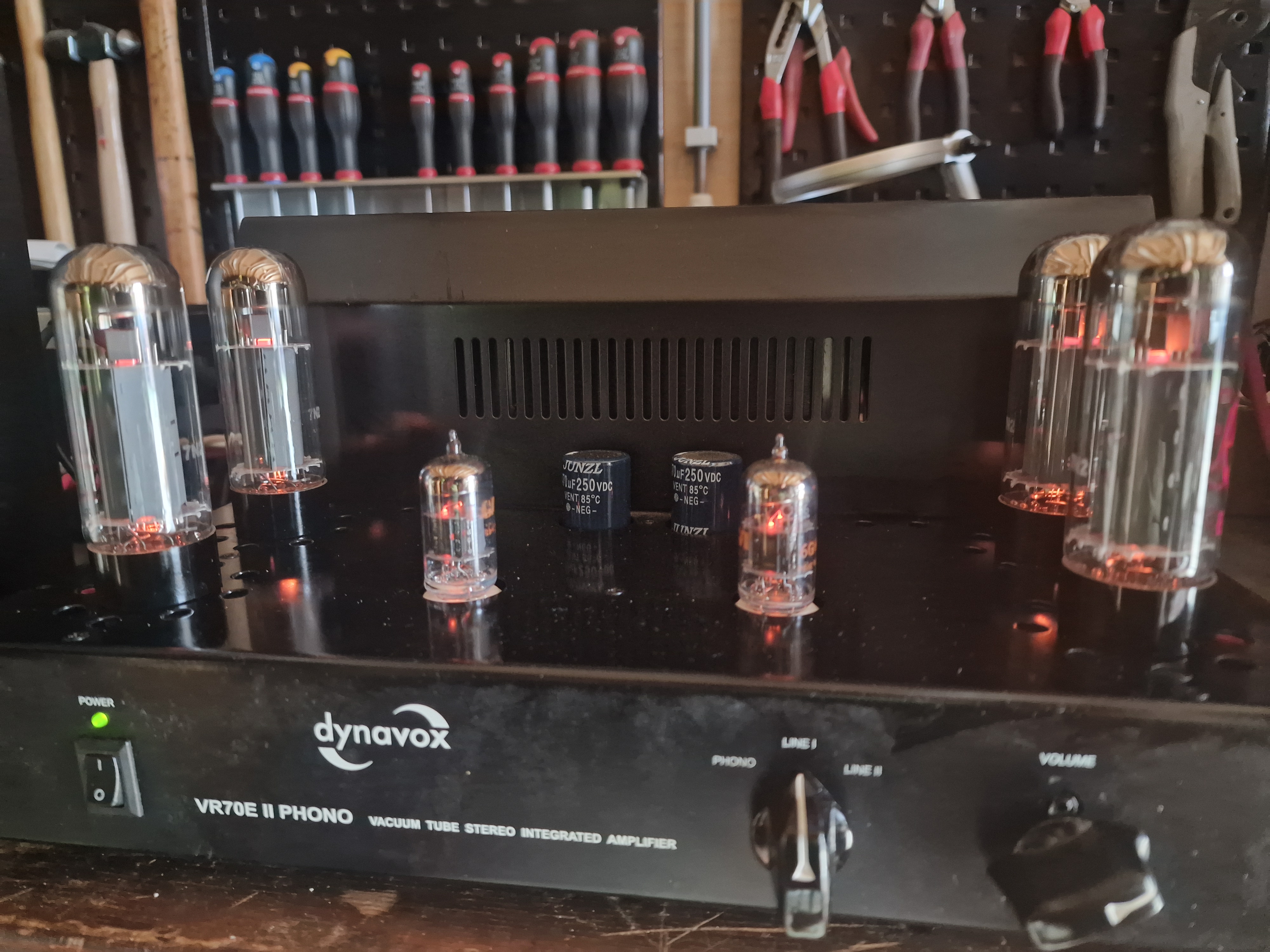

En werken! Bias afgeregeld, uurtje spelen en nauwlijks verlopen
Klinkt goed op de paaskuikens in ieder geval

Re: Dynavox VR70E-2 Phono
Ze staan op 32-33mA, vreselijke single turn instelpots die met het minste 10mA erbij doen... Ik snap je berekening en denk dat dat ook hier van toepassing is? Het klinkt prima in ieder geval. Ik heb qua wijzigingen alleen de volumepot gewisseld voor een ALPS blauw, dat originele volume potmetertje voelde erg brak en op het www werd ook aangeraden er een goede ALPS in te zetten.
