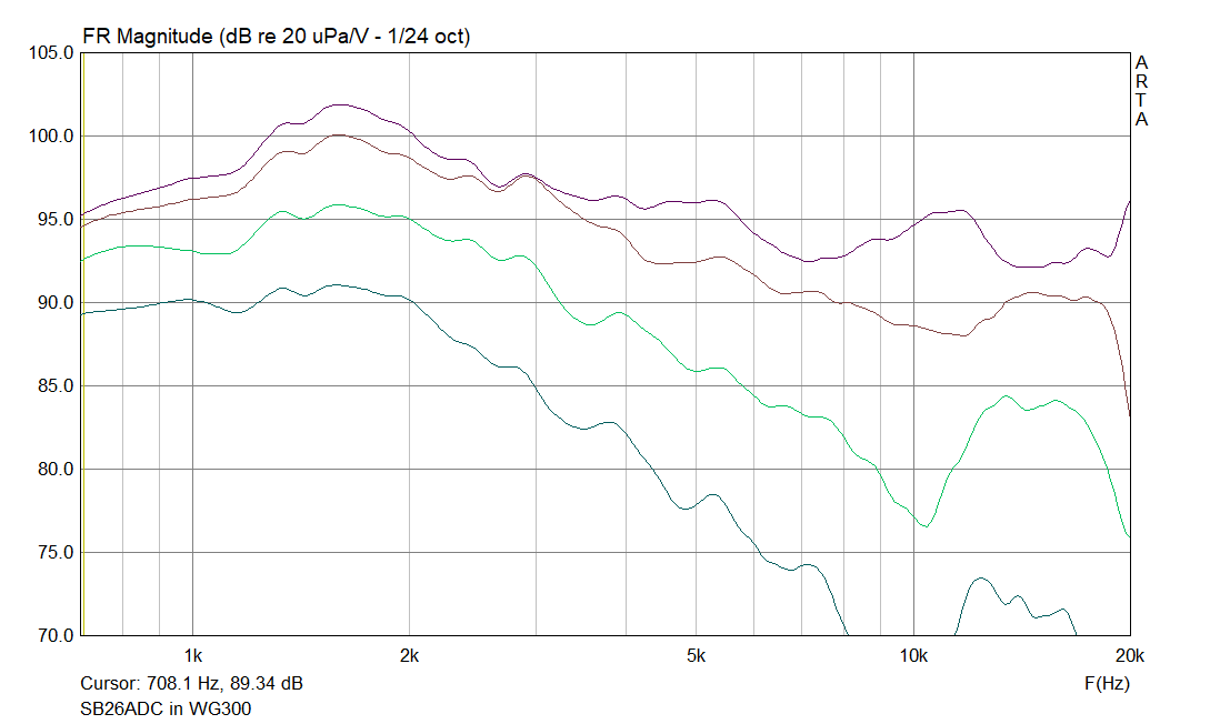

Dit was quick en dirty in een 21 cm smal kastje. Ik vond het geen perfecte match voor de ADC. Je zult ook nog wel een adapter in elkaar moeten fietsen (ik kan even kijken wat ik nog heb liggen aan STEP-file).

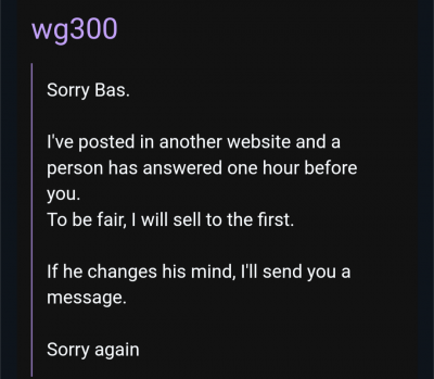

Hoi Bas,Bas Horneman schreef: ↑ma 15 jul 2024, 16:54Te koop op diyaudio 20 Euro. Net gepost daarzo: https://www.diyaudio.com/community/thre ... or.415154/
Ik neem ze over. Laat maar weten of je ze wil. Dan laten we ze gelijk naar jou toe sturen indien mogelijk. Zo niet. Gebruik ik ze zelf wel voor mijn Visaton FRS 5X.
Ik wil ze wel overnemen. Nu zoals je zag, ging Mark in je berichtje hierboven eens kijken wat hij nog had.
Ik had hem daarnet nog een mailtje gestuurd en ging vanavond even fotos nemen. Hij was niet zeker of het de wg-300 is.
Tegen wanneer moet je laten weten dat je ze overneemt?
Ik inform nog eens bij Mark.
Grtjes
Bart

Tot 10k lijkt me die toch behoorlijk te presenteren.
Meet technisch niet perfect, maar geen idee hoeveel invloed het gedrag boven de 10k nog heeft.
Ik lees de grafiek ook als .. afstraal op een hoek van X graden is het geluid Y db's lager in output.
