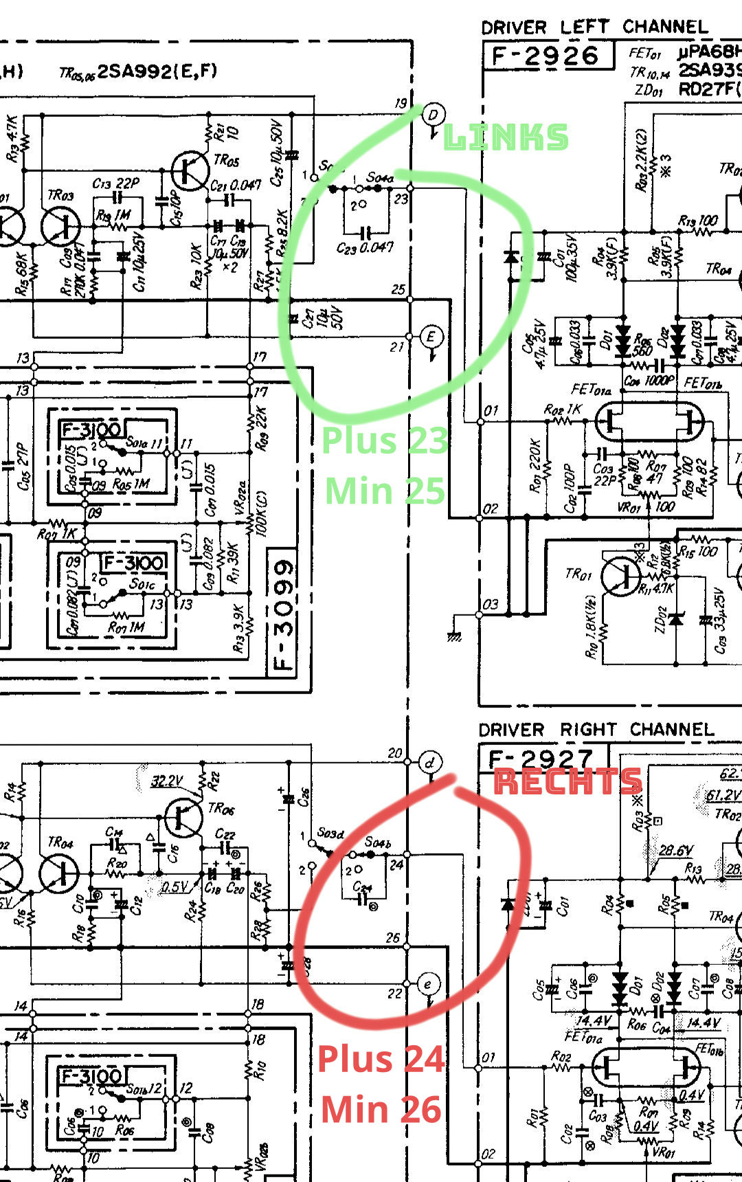

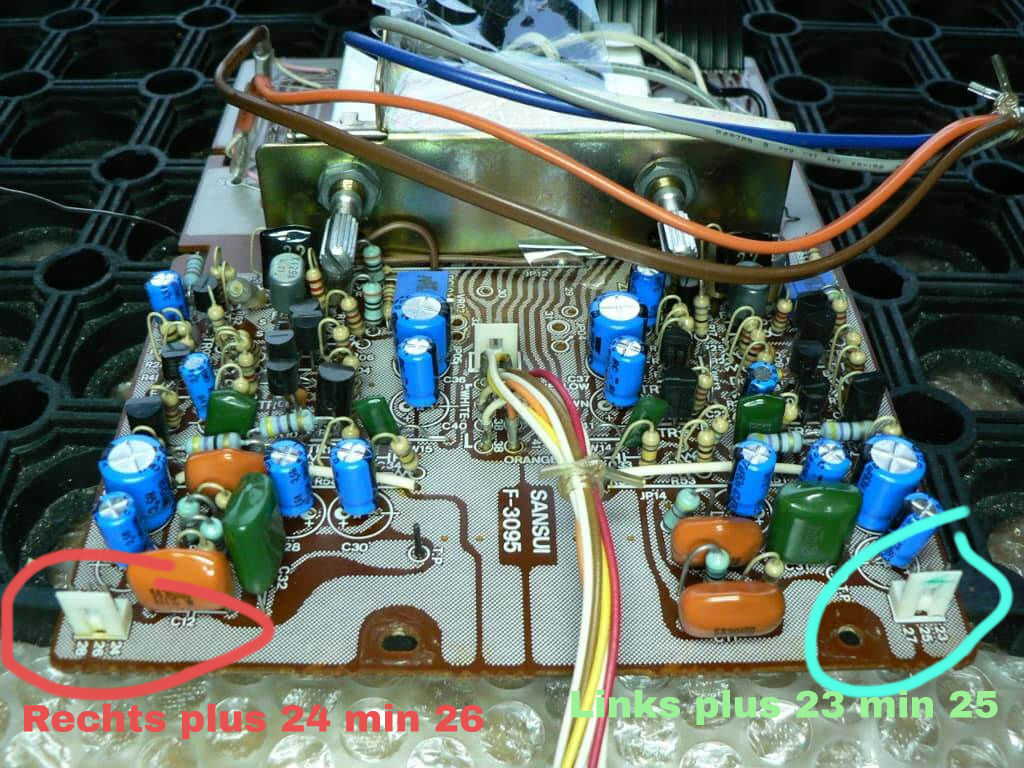

Ik heb de posities zowel in het schema alsook op een foto aangegeven, hierbij blijft ook de optie voor toonregeling behouden, misschien wil Joram (of andere techneut) er ter extra controle nog even naar kijken.
Mijn gevoel zegt echter wel dat er dan koppel condensatoren gebruikt zullen moeten worden, misschien dat deze reeds in de buizen eindversterker aanwezig zijn.
Schema:
Foto:

Olaf Analogue schreef: do 04 jul 2024, 9:11
Het kan zonder koppelcondensator hoor.

De eindtrap in de Sansui heeft wel een vrij hoge gain zie ik (11k/82), wat neerkomt op een signaalniveau van 200mV rms bij vol vermogen (90W in 8 ohm is bijna 27Vrms, dat maal 82/11000 is 0,2V). Da's niet zo veel, ik zou even de ingangsgevoeligheid van je buizenbakkie checken of je daar genoeg aan hebt.
En je kan overwegen de Sansui eindtrap los te koppelen, dus een onderbreking maken in het lijntje tussen S4a/b en R01/02. Dan wordt de eindtrap van de Sansui niet meer uitgestuurd, niet iedere eindtrap is even happy zonder belasting.
Aftakken achter de volume regeling zoals Joram voorstelt is inderdaad de beste optie.
Schema:
Foto:
Dat lijkt mij de juiste plek en ik zie dat er in de driver stages een spanningsdeler geplaatst is, zijn de zorgen over de lage uitgang van het vv gedeelte zijn daarmee wat minder groot?

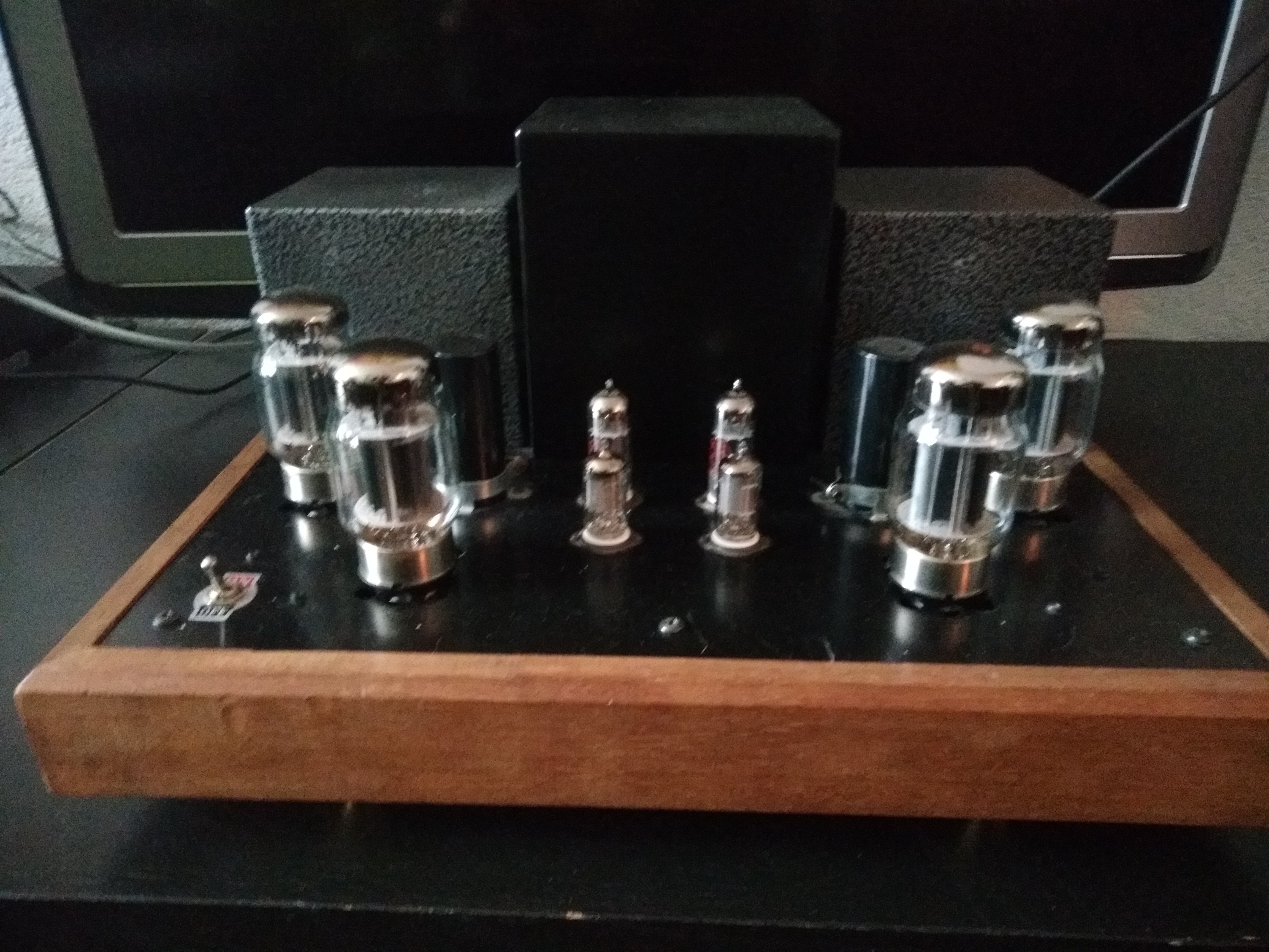

Hoi, de verkoper van de eindversterker vertelde me dat een goede actieve voorversterker zeker nodig is. Heb helaas geen schema van de versterker. Tot nu toe klinkt het vooral met die Marantz surround reciever erg goed bij wat langer luisteren. Heel erg bedankt voor de reacties. Wellicht dat ik de Sansui alsnog ga aanpassen, maar voorlopig vind ik het risico te groot. Met wat pech gaan beide versterkers kapot. Dit is de eindversterker;
