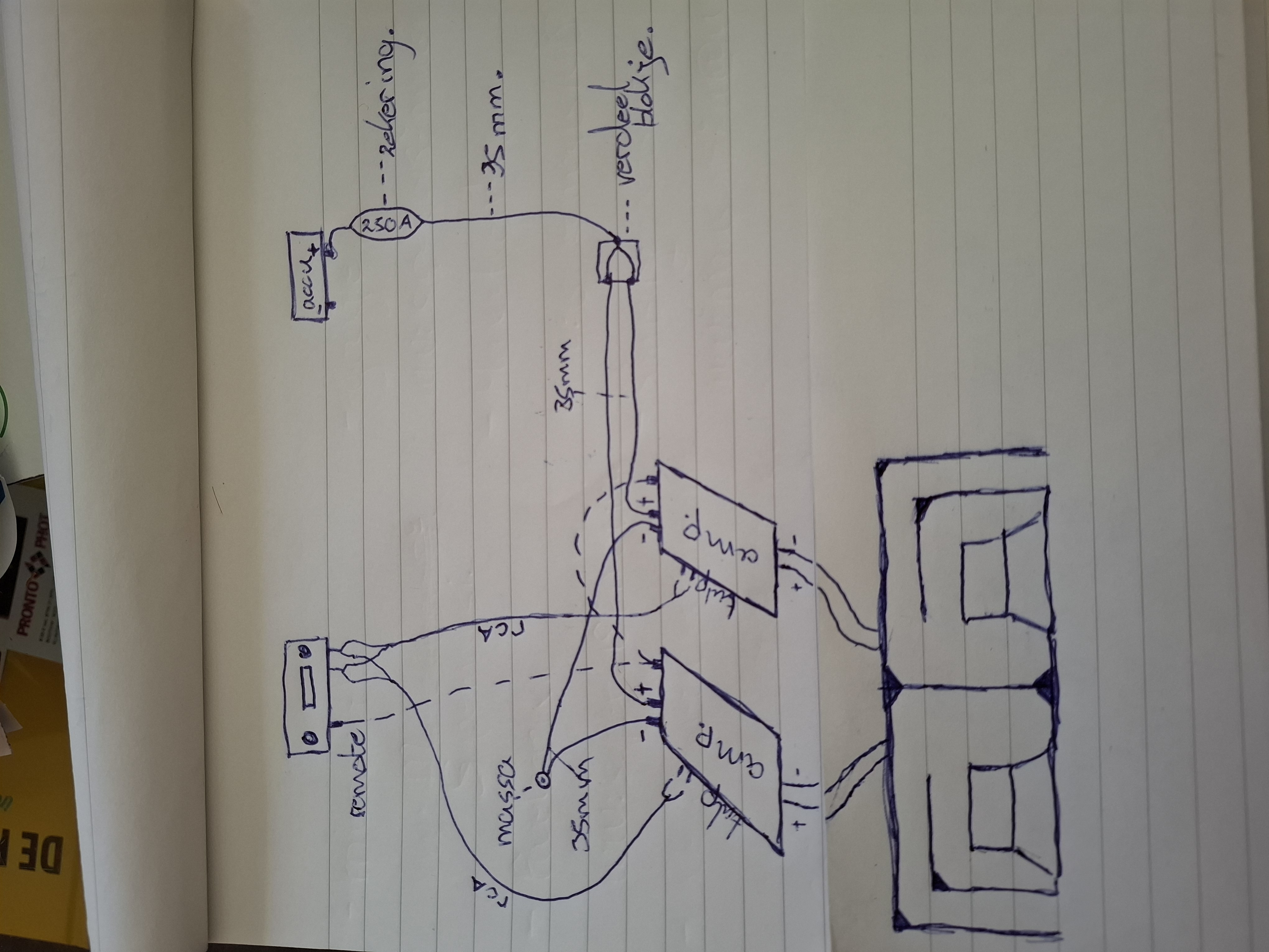

Re: voedings probleem
Bericht door mswstkhs »
Hopelijk duidelijk genoeg
Olaf Analogue
ZBA-megadonateur
Berichten: 4778
Bericht door Olaf Analogue »
Ik gok dat je tevens voor de min ook rechtstreekse kabels van de accu naar de versterkers moet gaan gebruiken. Dat heb ik zelf ook en dat werkt gewoon het beste.
Als je toch een massa punt wilt blijven gebruiken, zorg dan dat deze super glimmend schoon is en dat je de kabelschoenen flink stevig kunt vast draaien.

Berichten: 8108
Ja zou zomaar een massa probleem kunnen zijn.
In het verleden trok ik dan een extra min draad van de accu naar de versterker.
Bertje
Berichten: 1311
Locatie: Lunteren
Bericht door Bertje »
Je moet op de versterkers altijd de accuspanning meten, de kabels geven vanwege hun weerstand wel iets verval, maar met maar iets signaal mag het verschil niet echt groot zijn. Ik hou meestel 0,5v aan als maximum, op harde bass pieken wat meer.
Dus check eerst de massa's, daarna de zekering (ANL hopelijk en geen glas) en zekeringhouder. En met dit soort hoge vermogens is een massakabel inderdaad de betere manier dan de massa via de carossorie te betrekken.
mswstkhs
Berichten: 7
Lid geworden op: za 08 jun 2024, 14:28
Klopt helemaal, ik heb een massa van voor naar achter getrokken. En hij doet het nu
