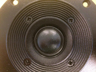

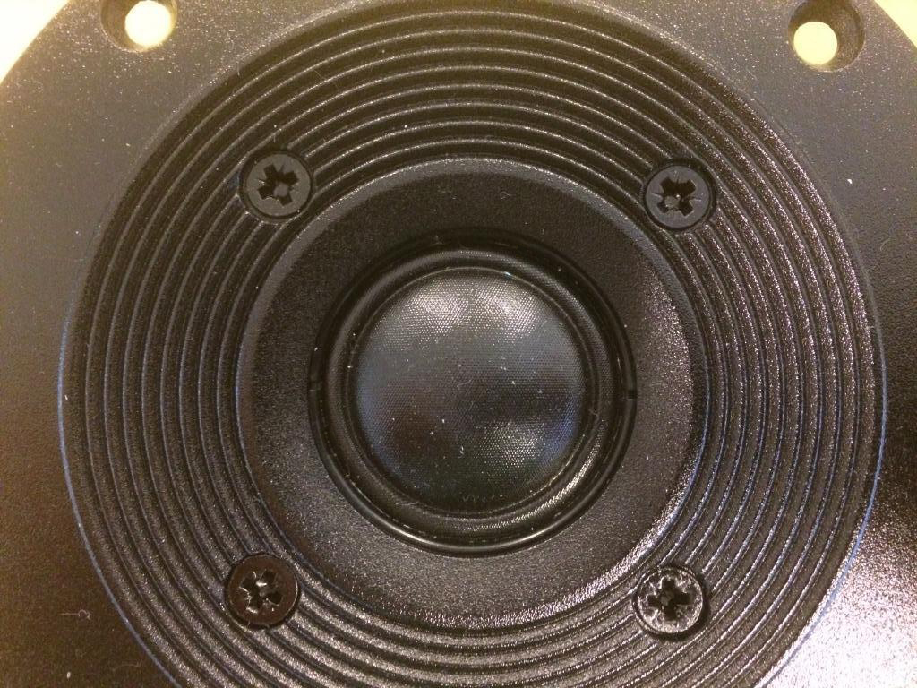

Dat zijn deze tweeters toch?:
Ik heb voor een setje van deze tweeters lang geleden de domes vervangen, dat is redelijk te doen maar wel een priegelwerkje.
Ja klopt die zijn t
